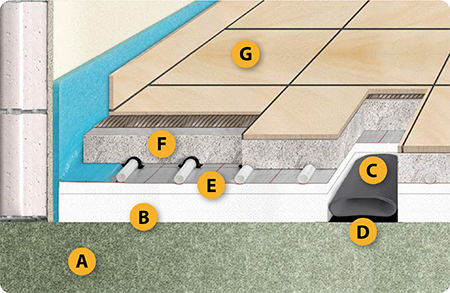

Alex85
Du kriegst also keine Fußbodenheizung?
Die Flachkanäle liegen auf dem Rohfussboden in der Dämmschicht, darüber kommt Trittschall, dann die Fußbodenheizung.
Die Idee die Kanäle zu verkürzen ist nicht schlecht, aber das Problem wird sein dies kreuzungsfrei hin zu bekommen. Wie in meinem letzten Posting auch schon erwähnt.
Wobei ich mich frage, wie da 16cm Fußbodenaufbau hin kommen sollen.
Kontrollierte-Wohnraumlüftung 5cm, Dämmung 6cm, Fußbodenheizung inkl Trittschall 3cm, Estrich 4,5cm, Bodenbelag 2cm. Sind 20,5cm.
Sicher dass der Hausplaner die Kontrollierte-Wohnraumlüftung unter Estrich auf dem Schirm hat?
cybergnom
Die Leitungen werden ja (wie auch Elektro oder Sanitär) quasi "in der Dämmung" verlegt. Da wo Leitungen liegen muss entweder die Dämmung ausgespart werden oder die Leitungen bleiben frei und werden dann verschüttet.
Deshalb kommen die 5cm Kontrollierte-Wohnraumlüftung nicht wirklich auf den Bodenaufbau darauf.
Ade123
@Müllerin es kommt eine Fußbodenheizung
@Alex85 klar klappt das,
es kommt ja nicht AUF die Flachkanäle die Dämmung sondern daneben, und vielleicht nur 2cm darauf
7cm Dämmung mit Flachkanäle Kontrollierte-Wohnraumlüftung
3cm Trittschalldämmung/Tackerplatten Fußbodenheizung
4,5cm Estrich
1,5cm Bodenbelag
und Kreuzungsfrei bekomme ich es ohne Probleme hin, die Kreuzung wird bei mir in der Steigleitung (oder wie man das nennt) passieren, ich würde es sogar schaffen das auch keine E-Leitungen über die Kontrollierte-Wohnraumlüftung Rohre drüber kommt, falls ich mich etz nicht verplant habe
Siehe Bild
Querschnitt Bodenaufbau mit Fussbodenheizung, Daemmung und Rohrleitungen
Ade123
Diese pfuschige Variante is aber die gängige, hätte ich jetzt gemeint... Aber so schlimm sollte es bei mir nichts sein is ja jetzt nur og pfuschige, eg ist komplett dicht. .. Bis auf bisschen Rohr und Leitungen
