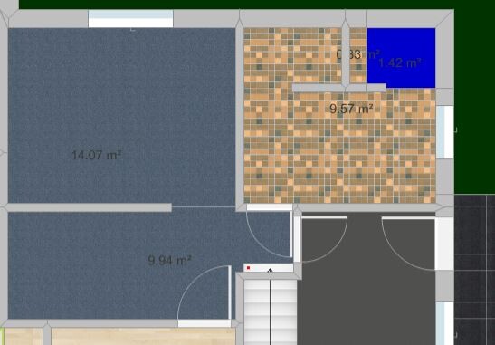

Weshalb soll der Eingang in den Hauswirtschaftsraum nicht durch die Ankleide fuktionieren, und ins Bad dann eben auch? So wie im Anhang zu sehen..... und dann auch die Ausgangstür wieder in den Hauswirtschaftsraum, danke @ypg.
Das mit der Statik der Treppe habe ich nicht verstanden: Richtung Flus ist sie unter den Stufen zu, Richtung Hauswirtschaftsraum oberhalb der Stufen zu. Die Treppe selbst trägt sich selbst. Die Etage darüber, dort stehen die Wände auf der Geschossdecke EG.
@ypg: ja, deine Skizze hat Impulse gegeben. Danke dafür. Das Baufenster ist 15 Meter breit und 13 Meter tief. Da wäre noch Platz in der Breite, aber dann passt kein Doppelcarport mehr daneben. Mit den aktuellen 13 Meter sind wir an der Grenze des möglichen.
