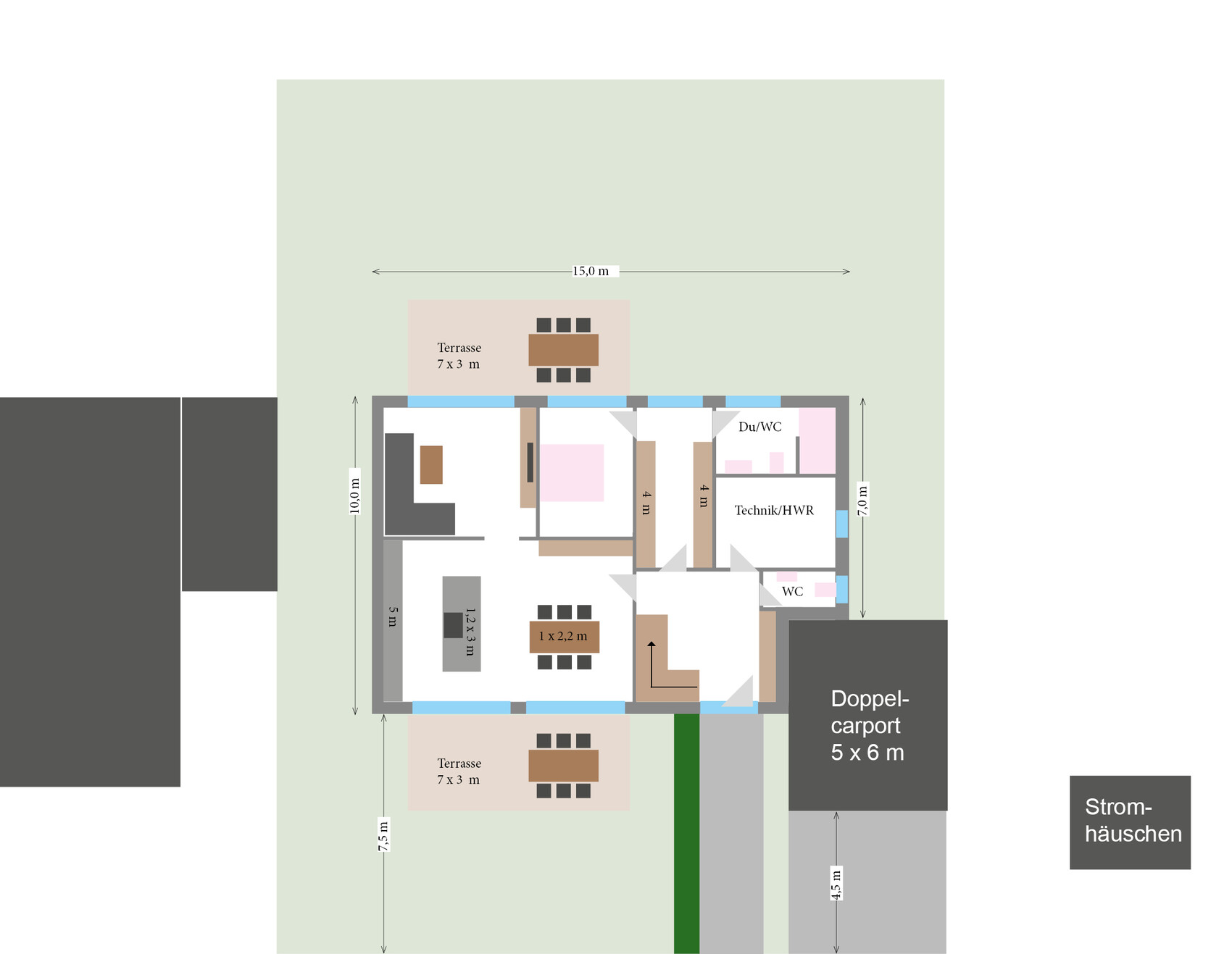

Habe dein EG mal völlig neu entworfen, so dass du die Süd- und Nordseite nutzt. Dafür hat das Haus eine andere Form bekommen. Treppe sollte jetzt sehr günstig im OG rauskommen. Über Küche und Essen kannst Du trotzdem deine Galerie machen. Zimmer dann nach Norden raus (erschlossen über Galerie) und Zimmer rechts der Treppe.
Ach ja, und selbstverständlich 8 m Kleiderschrank
Grundriss eines Hauses mit Terrassen, Wohnzimmer, Küche, Bad/WC, Technik, Doppelcarport 5x6 m.
neo-sciliar
@Würfel* das gefällt mir gut, sehr gut sogar. Ein herzliches Dankeschön dafür. Zu den 8m Schrank, die können auch über Etagen verteilt sein. Da ist auch Sommer/Winter oder Saisonswechselkleidung drin. Sind 5 Meter für 2 Autos ausreichend? ich hab heute 5,5Meter und das kommt mir nicht großzügig vor.

Ich finde die Idee von @Würfel* auch gut und damit könntest jetzt etwas anfangen oder? So finde ich es klarer und flüssiger.
