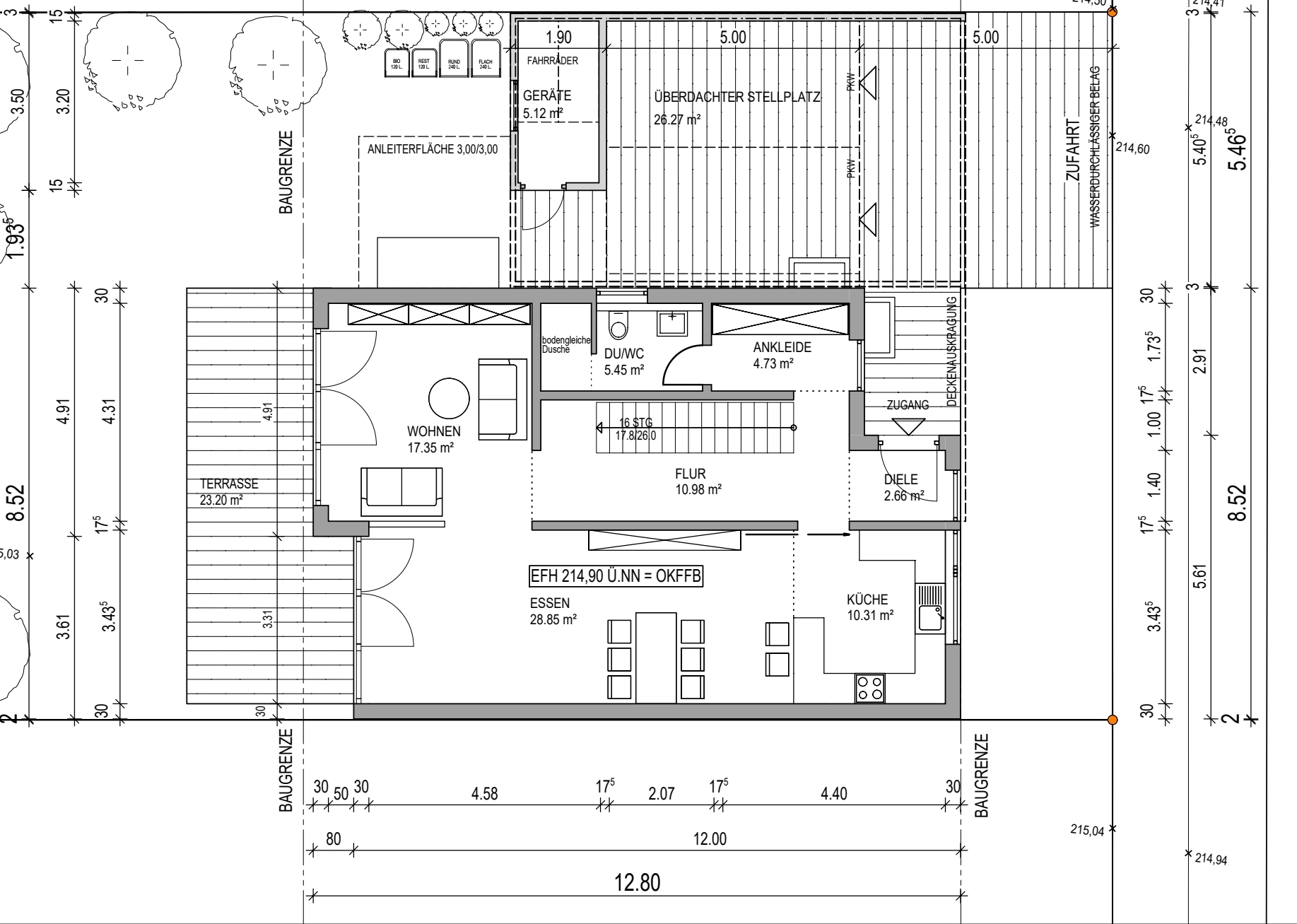

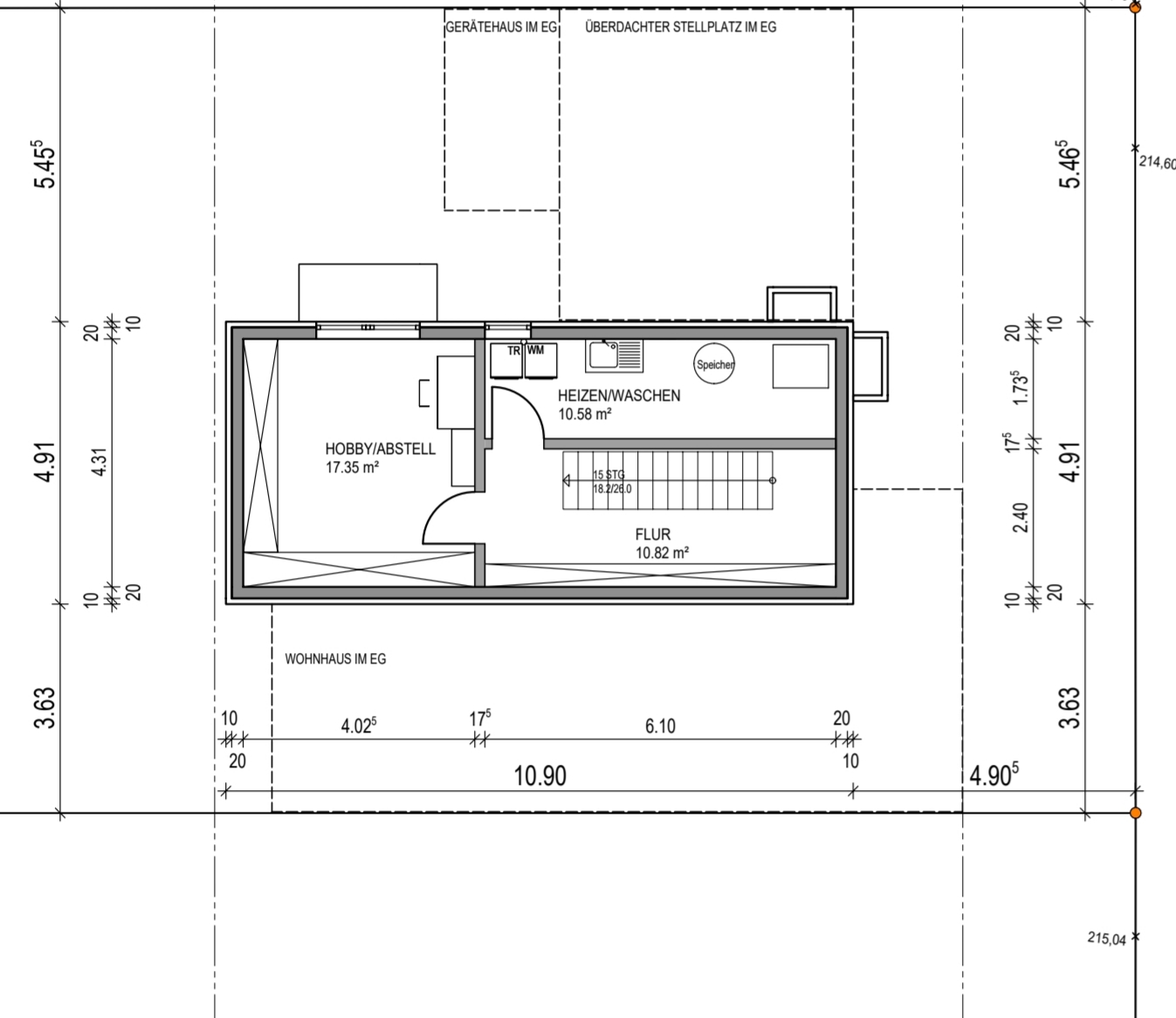

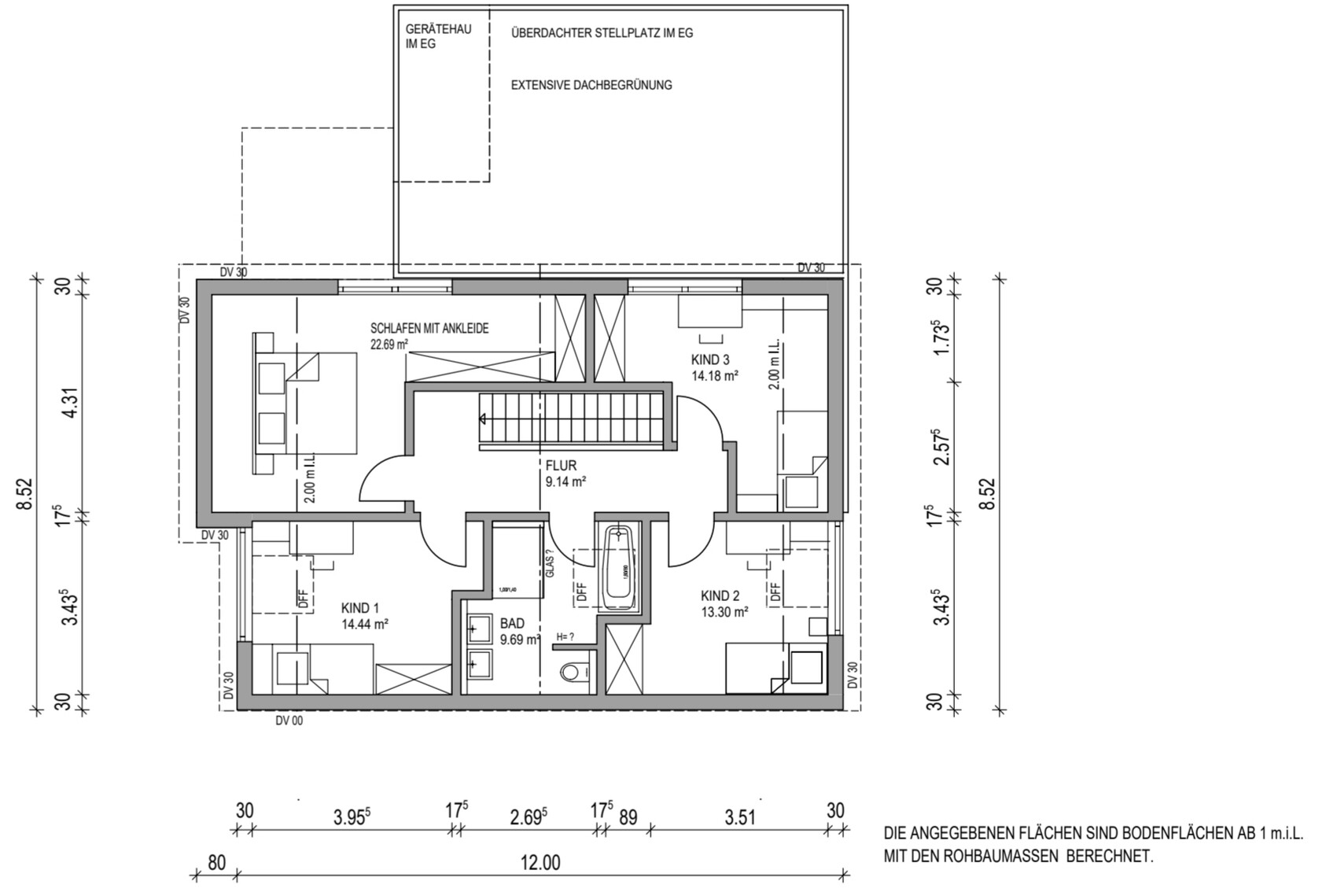

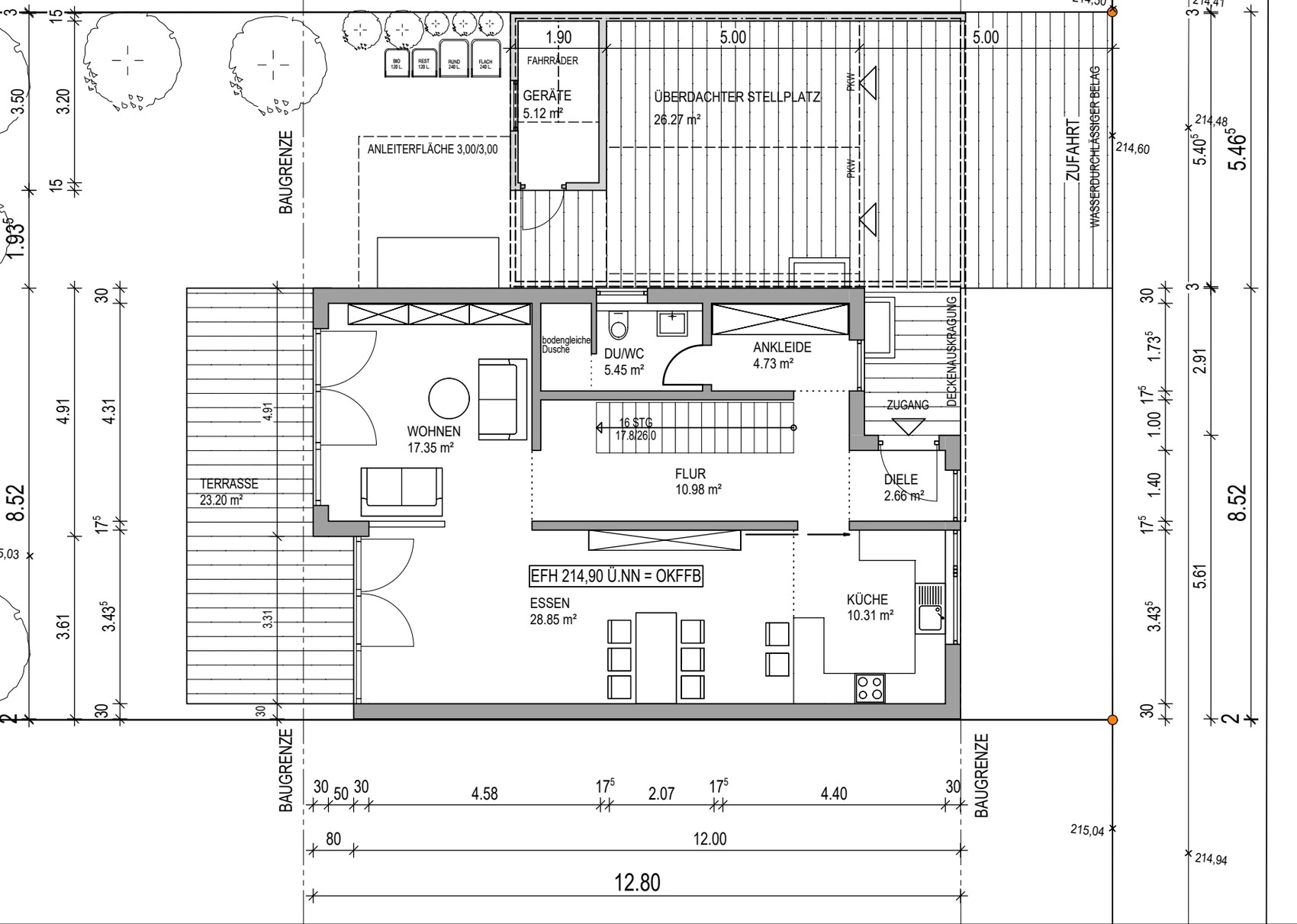

Grundrisse sind in dem Fall hauptsächlich Doppelhaushälfte oder REH ähnlich. Einen passenden Einfamilienhaus Grundriss haben wir nicht gefunden, da die dunkle Wand nie gepasst hat, der Eingang falsch war hauptsächlich aber kaum Grundrisse mit drei Kinderzimmern vorhanden sind.

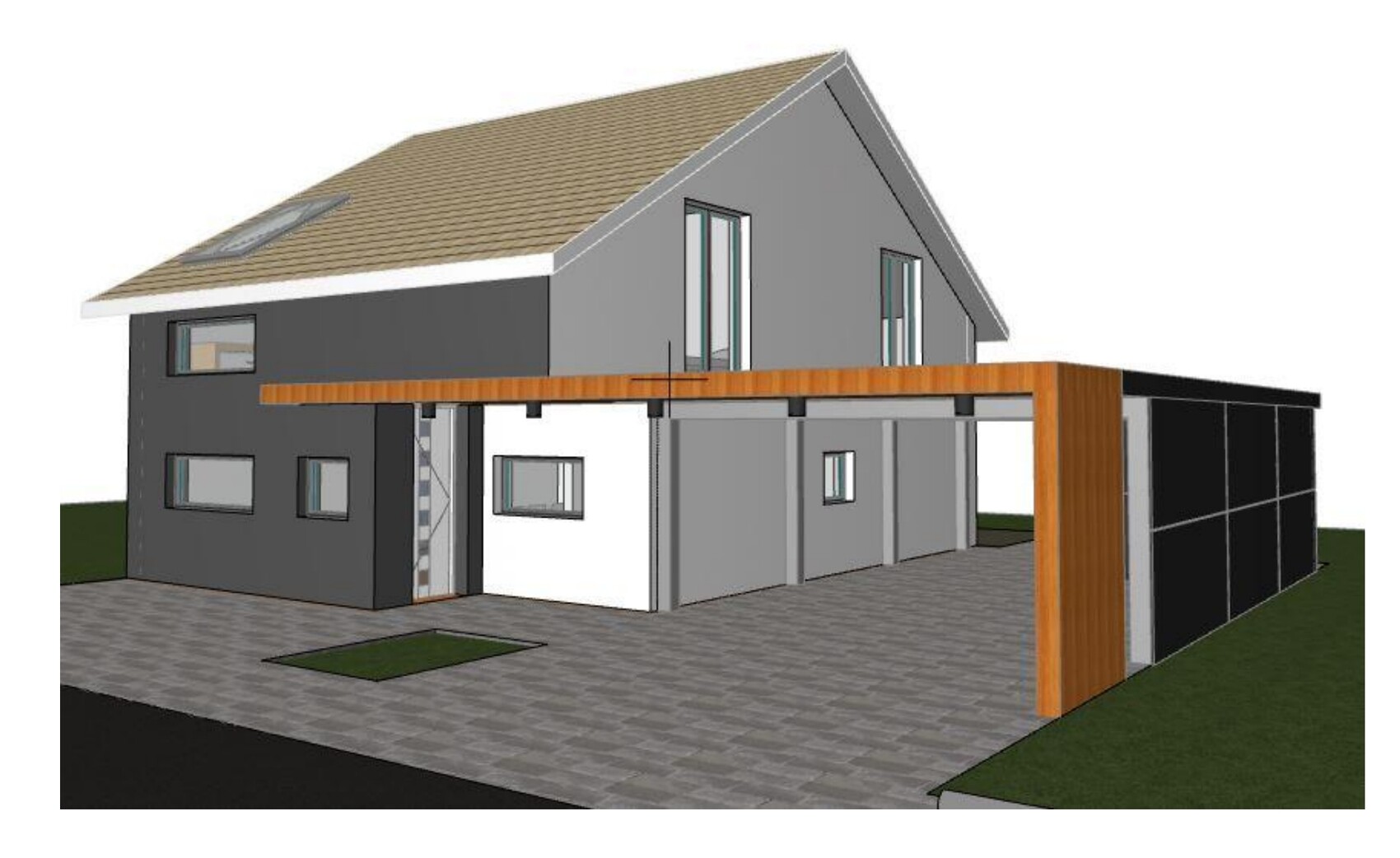

Der jetzige ist sicher nicht jedermanns Sache deckt aber fast alle Wünsche ab. Übrigens hab ich keine aktuelle Ansicht daher passt die nicht mehr ganz zu den jetzigen Fenstern.
Zweistöckiges modernes Haus mit grauer Fassade, Holz-Carport und großen Fenstern.
Grundriss eines Hauses mit Wohnzimmer, Essbereich, Küche, Flur, DU/WC, Ankleide, Terrasse.
Grundriss EG: Hobby/Abstellraum, Heizen/Waschen, Flur; Treppe, Speicher, Stellplatz.
Grundriss Obergeschoss: Schlafzimmer mit Ankleide, drei Kinderzimmer, Flur und Bad.
