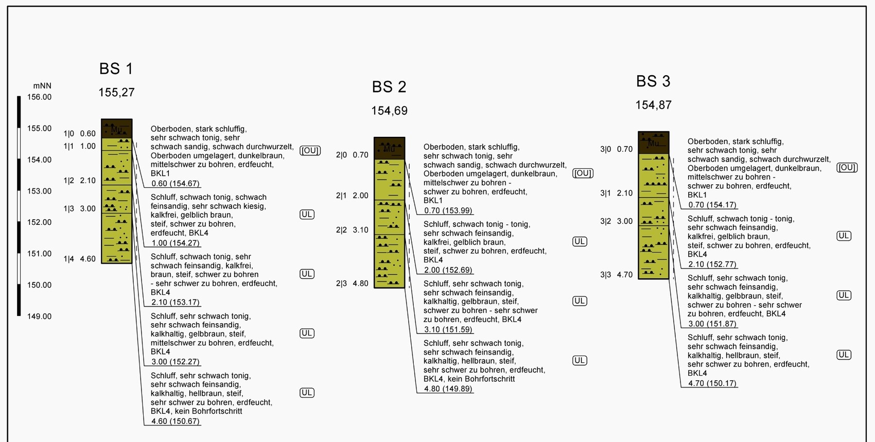

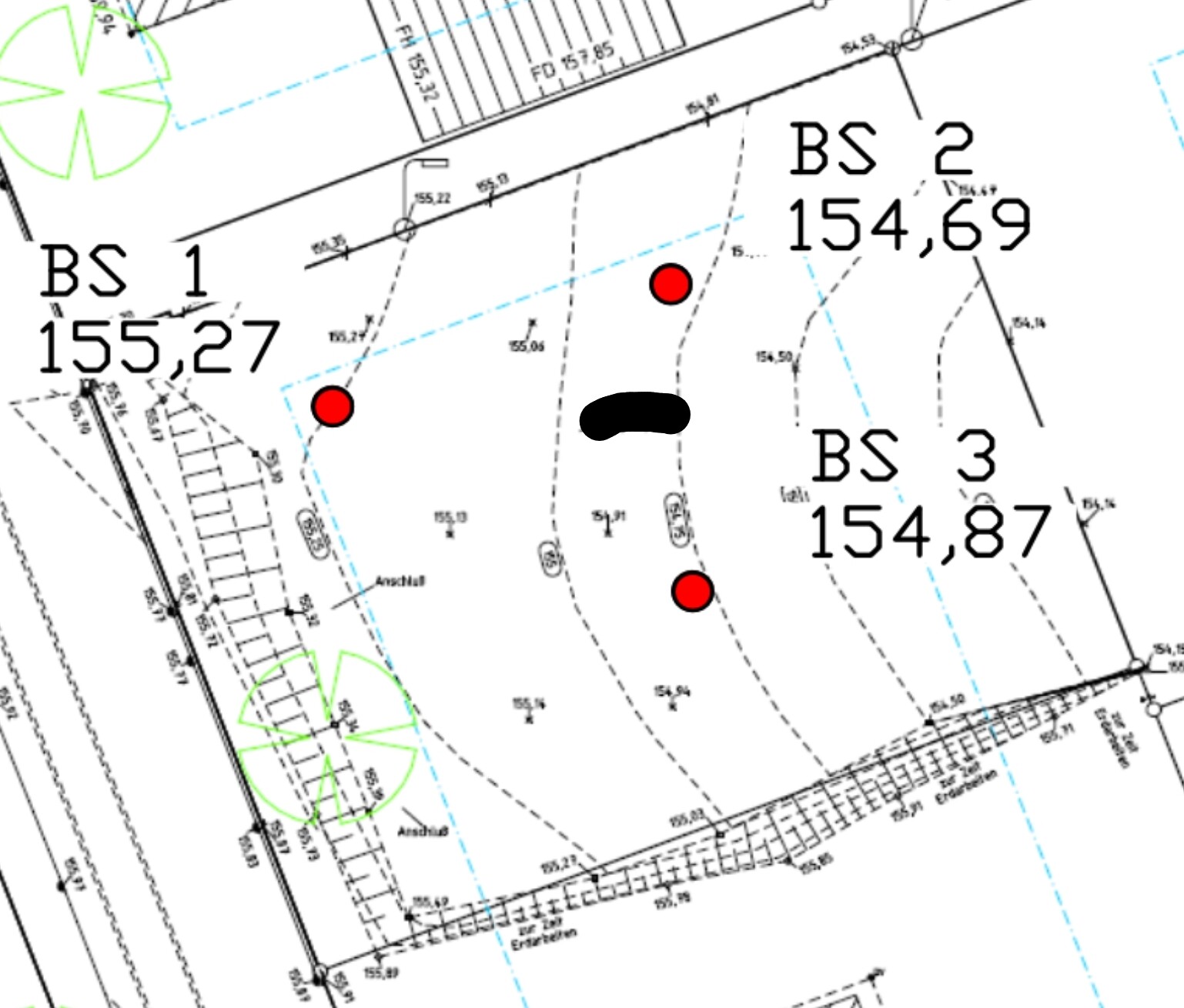

Hallo zusammen, ich melde mich zurück mit den Ergebnissen zu den Sondierungsbohrungen (ein Baugrundgutachten kann oder möchte man mir ohne konkrete Grundrissplanungen nicht anfertigen). Für mich liest sich das unspektaktulär, was ist euer Fazit aus der Befundung bzgl. Keller (weiße Wanne) vs. Bodenplatten?
Vielen Dank und Grüße

Alles BKL 4 und kein Grundwasser da erscheint mir auch ohne Probleme jede Bauart möglich.
