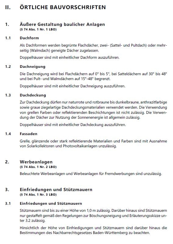

hanghaus2023 schrieb:
In der Anlage Garage sind Firstrichtungen eingezeichnet. Sind die vorgeschrieben? Zumindest haben die Nachbarn sich daran gehalten.
Nein, bzgl. Ausrichtung und Dachform gibt es fast alle Freiheiten (siehe Anhang)

Dokument mit lokalen Bauvorschriften zu Dachformen Fassaden und Zulassungen
