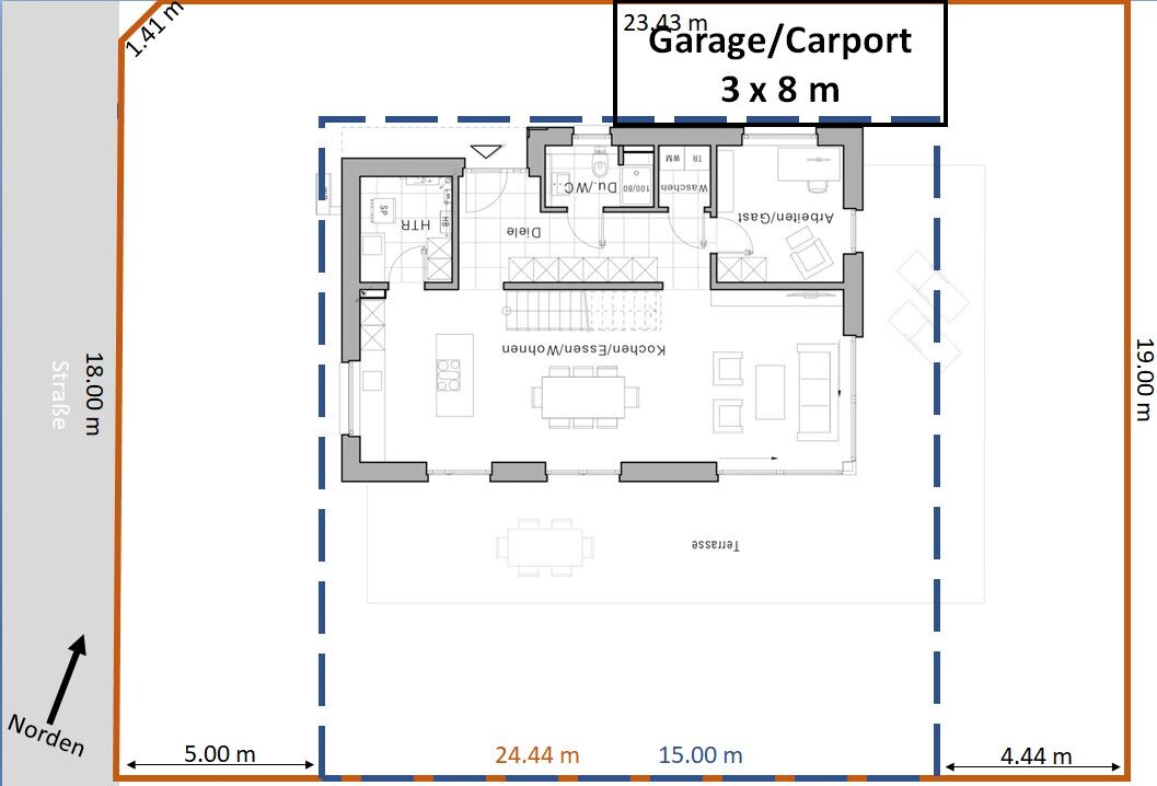

Jetzt auch mit Anhang (siehe Post darüber).
Grundriss eines Hauses: Wohnzimmer, Esszimmer, Küche, Schlafzimmer, Bad, Garage
Einfamilienhaus-Grundriss: offener Wohn/Essbereich, Küche, Bad, Terrasse, Garage/Carport 3x8 m.

Esstisch für 8 Personen, okay. In welchem schrank steht das Geschirr?
Soll heißen: Das ist vermutlich nur eine sehr frühe Skizze, oder?

Ja, dass sind nur Beispielgrundrisse aus dem Internet bzgl. Raumaufteilung und Verortung auf dem Grundstück...

Zu Nr.1:
Die WC-Tür funktioniert so auch nicht. Wie willst du da laufen, wenn du dir nur schnell die Hände waschen willst?
Die üblicherweise offen stehende Tür der Waschmaschine bzw. des Trocknes könnte auch mit der Tür kolliederen.
Zu Nr.2: Du wirst eine gute Verschattungslösung benötigen, wenn die Sonne Scheint.
I.d.R. gibt es hier aber keine hilfreichen Diskussionen zu Grundrissen, ohne dass du deine/eure Bedürfnisse umrissen hast
