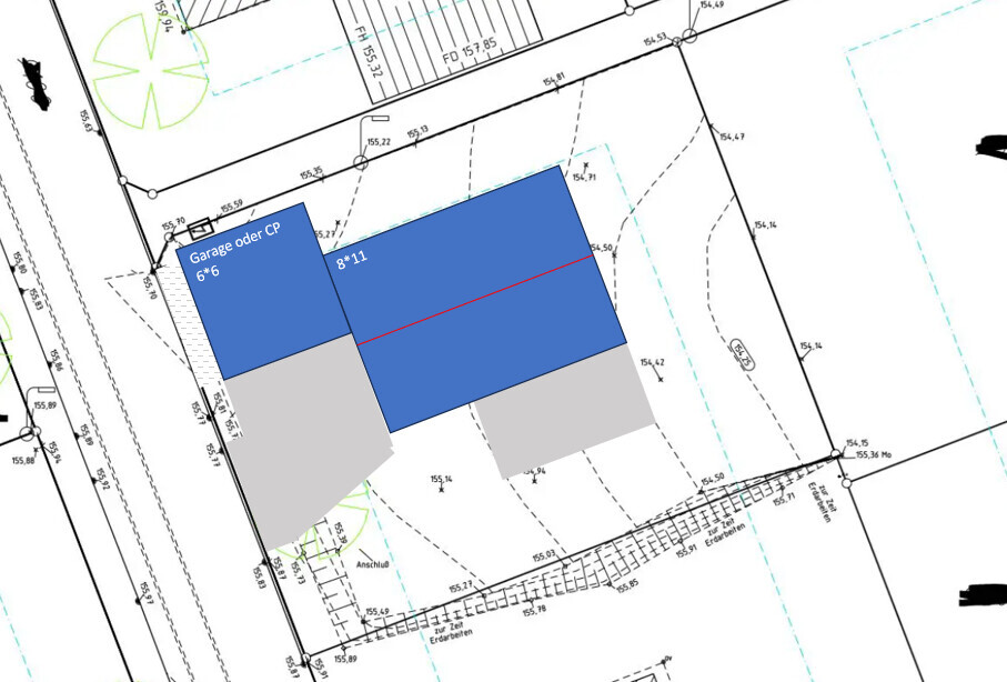

Hier mal mein Vorschlag.
Lageplan eines Gebäudekomplexes: blauer Hauptbau, graue An- und Nebengebäude, roter Trennstrich.
Falls CP mit direkter Einfahrt so dicht an der Strasse erlaubt ist, dann ist es Perfekt mit geringen Kosten. Ansonsten die Einfahrt aus dem Süden.

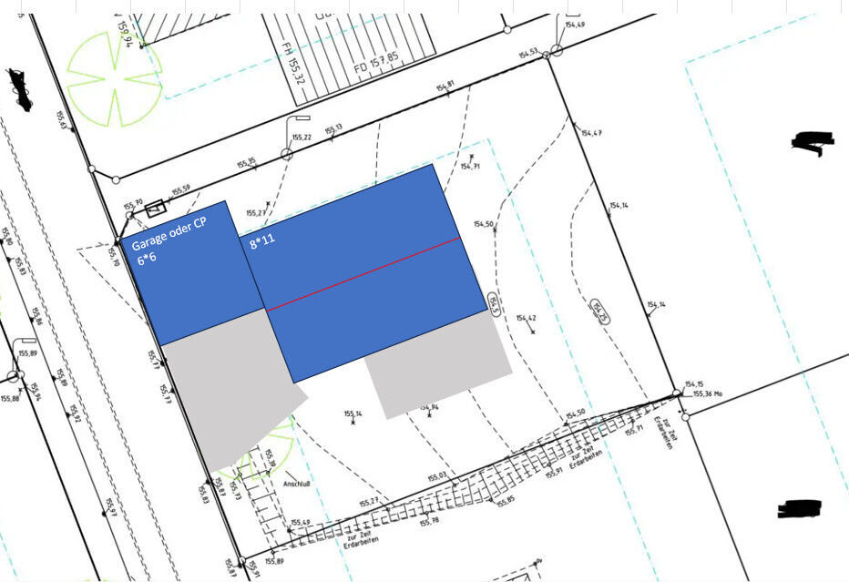

Normalerweise ist Grenzbebauung vorgeschrieben. Dann so.
Lageplan: blauer Gebäudebereich als Garage/Carport mit grauen Anbauten, Grundstücksgrenze.

Irgendwie mangelt es mir bei der Hausplatzierung an Privatsphäre auf der Terrasse. Geht das nur mit so? Mir fällt aber auf Anhieb auch nix besseres ein.
hanghaus2023
30.01.24 11:52
Da kann man mMn auch wenig tun. Der Nachbar im Süden soll mal sagen wo die Garage hin kommt. Dann eventuell hinter der Garage.
Selbst eine 3 m hohe Hecke verhindert nicht, das der Nachbar dich beobachten kann.
