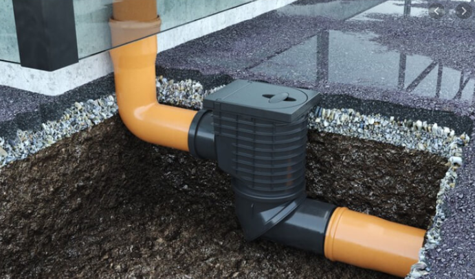

Irgendwie wollte ich auch eine Lösung, an die ich jederzeit ran komme..
Aber optisch ist das - da es bei uns mitten im Rasen wäre - leider nicht der Hit.
Und bei den "unterirdischen" Sickergruben habe ich die Befürchtung, dass diese mit der Zeit verstopfen.
Weil wenn wir die bauen, dann möchte ich da nie wieder ran müssen, da es ja alles mit Rasen überwachsen soll.
Bisher hatten wir die Überlegung in "Sickerboxen" oder "Sickerwürfel" von ACO zu entwässern.
Das wäre im Nachhinein vermutlich die "sauberste" Lösung - mit der Gefahr, dass diese Entwässerung sich mit der Zeit zusetzt und wir wieder aufgraben müssen?

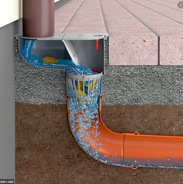

Alternativ hatte ich noch überlegt zunächst über einen Regensinkkasten (z.B. Typ HL600NHO) zu filtern:
(Oder ist bei der Dachrinne schon ein solcher Filter vor dem Fallrohr mit drin?)
Unterirdische Abflussinstallation mit Filterkorb, Wasser fließt ins orange Rohr.
Freigelegter Graben: orange PVC-Rohre verbinden sich mit schwarzem Verbindungsstück und Deckel.
Habe ihn nach 2 Jahren geöffnet und den Schlamm entfernt, waren ca. 3 Eimer voll, hatte mit mehr gerechnet.
Wo kam der Schlamm denn her? von der Entwässerungsleitung oder von Außen rein gedrückt?

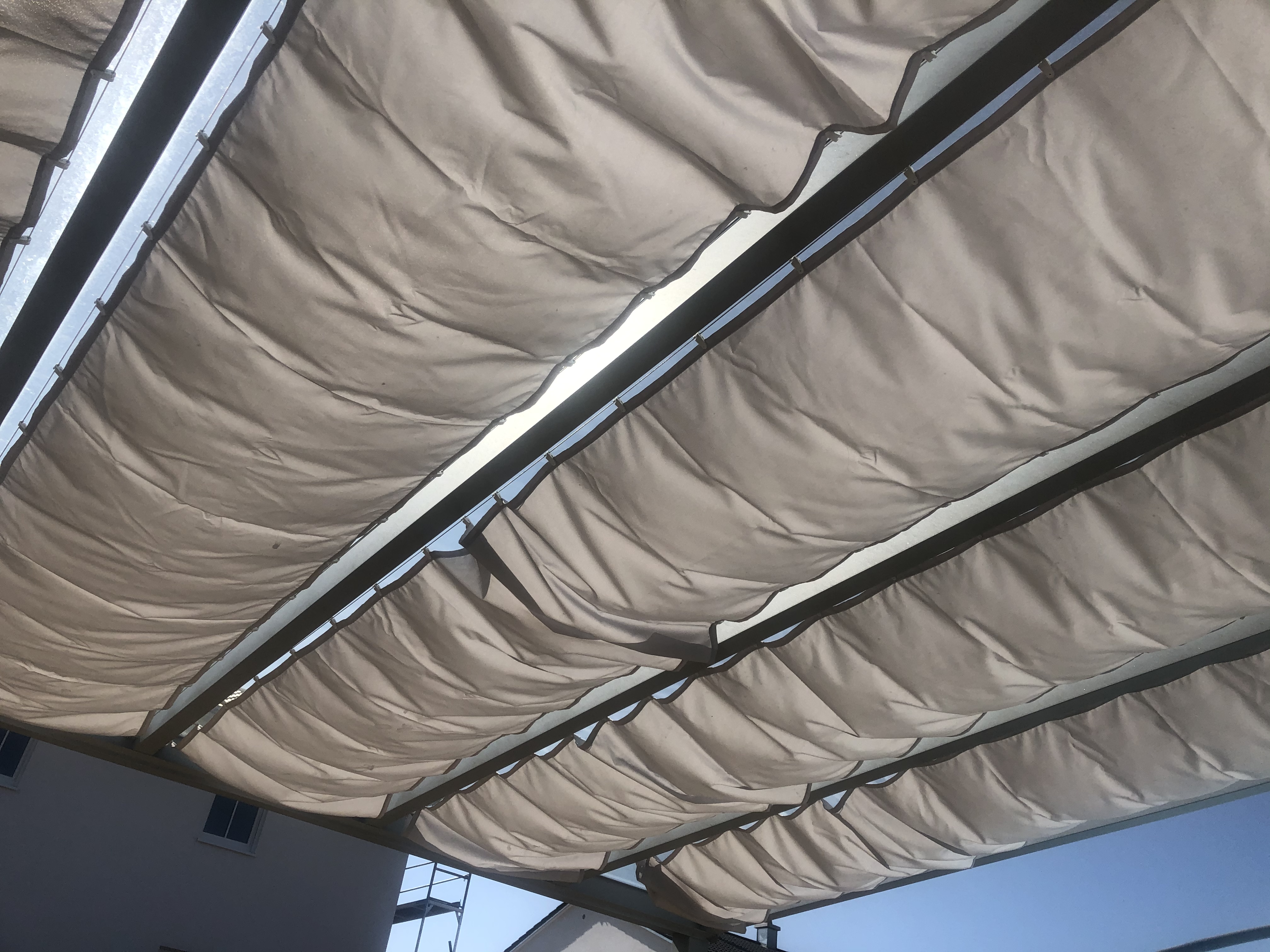

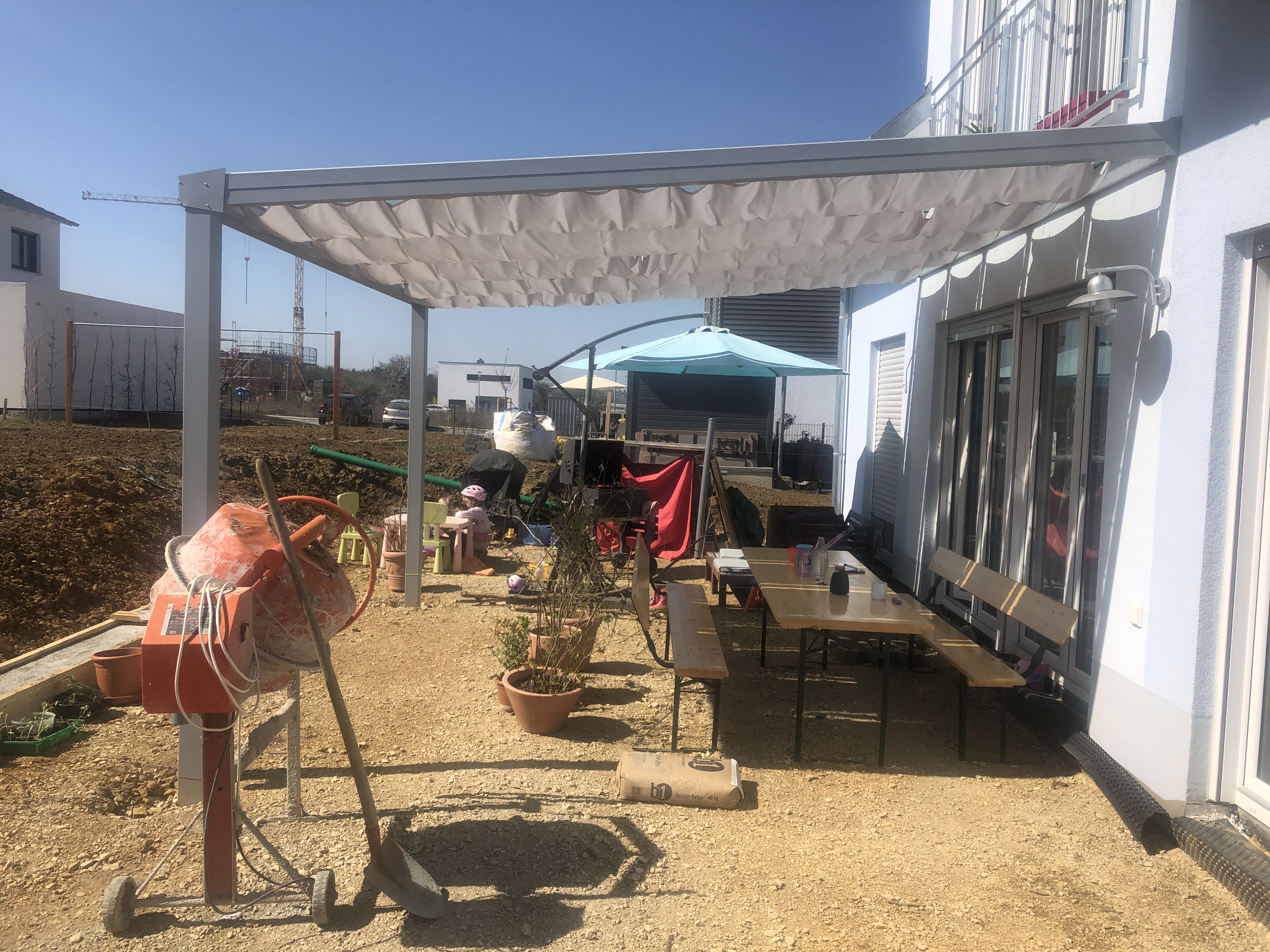

Da es ja jetzt langsam sehr warm wird, montieren wir gerade die Sonnensegel.
Mir kommt es so vor, als hätte ich da für 1200€ ganz schön wenig bekommen...
Hat noch jemand ein Sonnensegel von KD mitgekauft?
V
VielUnterwegs
Diese Sonnensegel sind von der Marke Peddy-Shield. Dort kann man online die Kosten ausrechnen lassen...
M4rvin
M4rvin
Ok, da komme ich grob auf 950€! Scheint also zu passen, auch wenn ich mir da etwas weniger Plastik (mehr Edelstahl) und einen Segeltuchstoff vorgestellt hätte!
