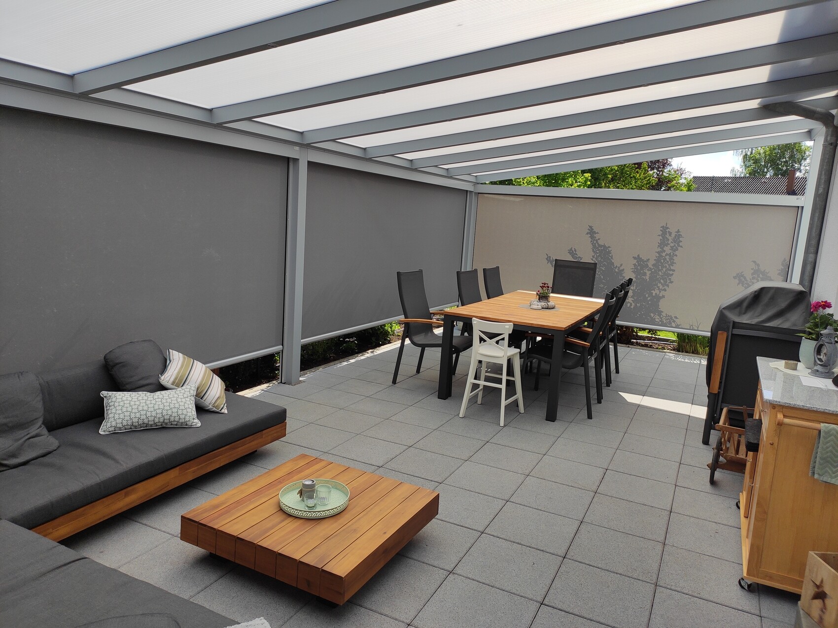

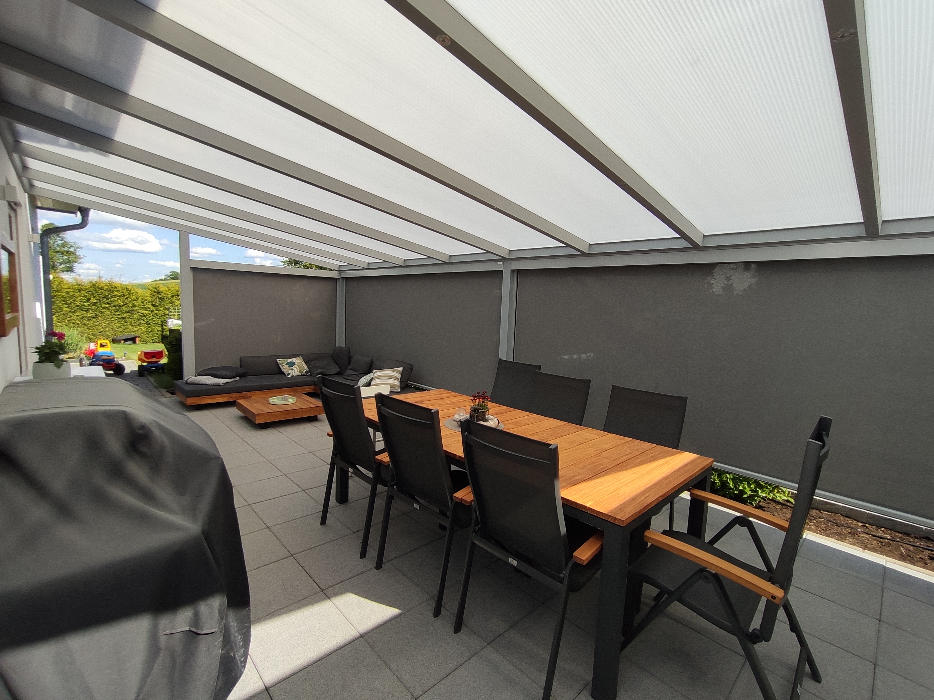

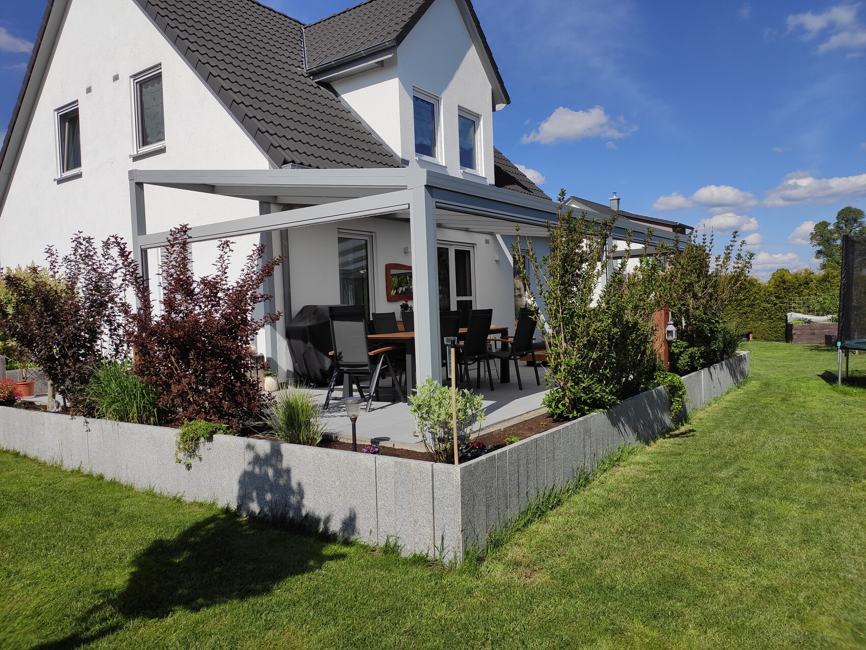

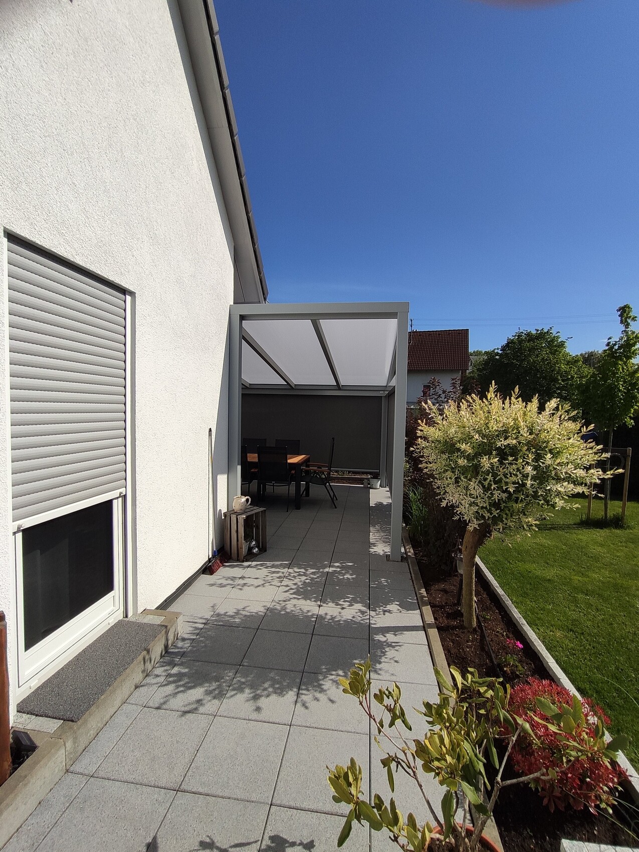

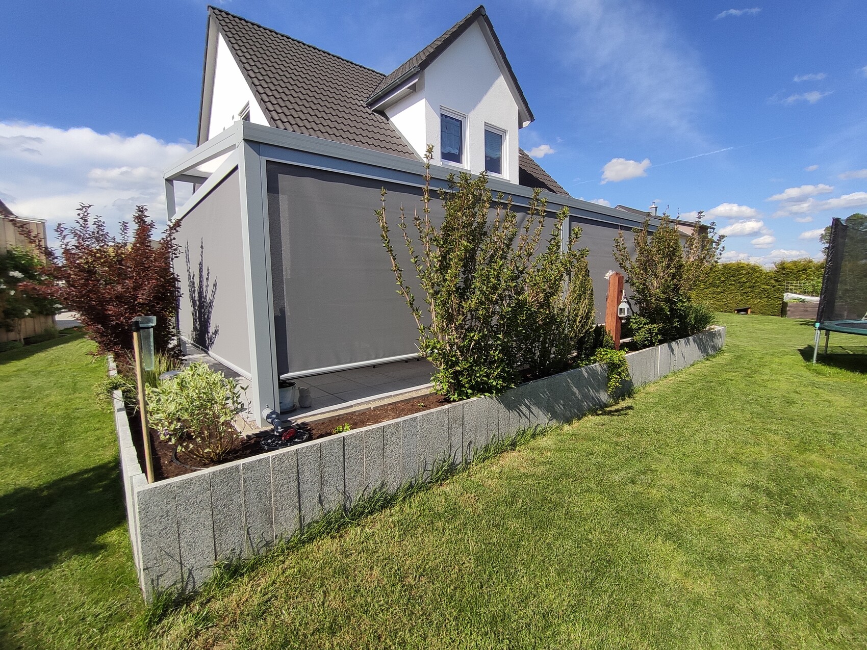

Hier die versprochenen Bilder:
Überdachte Terrasse mit grauem Lounge-Sofa links und Esstisch mit Stühlen in der Mitte.
...man kann schön das angenehme Licht sehen...

Für mich wären die Seitenmarkiesen nichts, das wäre mir zu dunkel. Ich bin aber auch jemand der keine Feensterrollos mag, ein Plissee ist mir absolut genug

ich denke mal eure Sträucher werden euch ständig in den Bereich der Seitenmarkisen wachsen, die sind sehr groß.

Können die Seitenmarkiesen auch bis zum Boden runtergefahren werden? Das würde ich als sinnvoll ansehen, wenn es abends mal frisch wird und man so die Wärme drinnen halten möchte.
Verrätst du uns den Preis deiner gesamten Überdachung?
