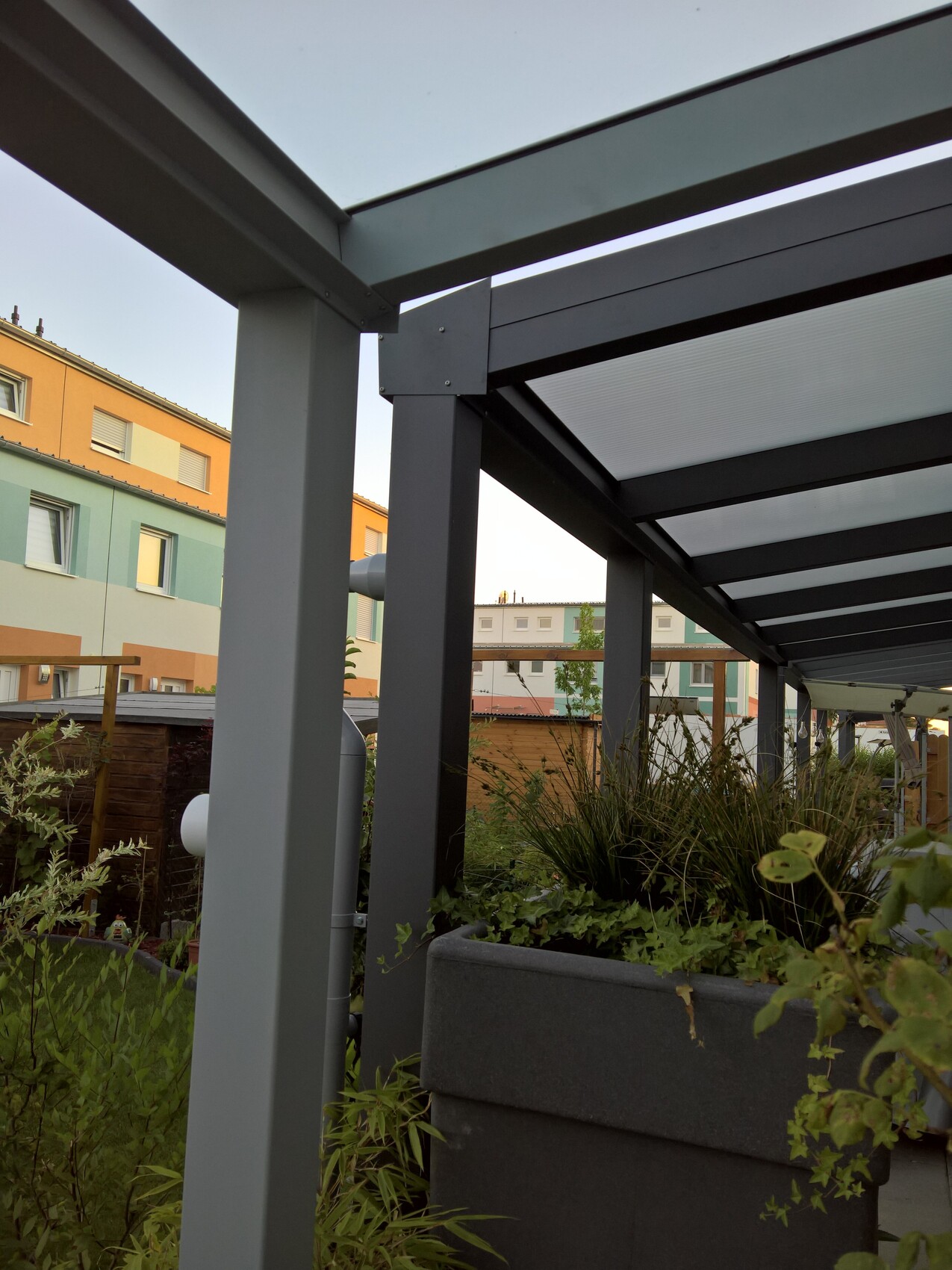

schöne Farbe, wirkt viel heller. Der Nachbar nebenan hat Anthrazit- ich kann mal ein Foto machen mit beiden nebeneinander.
Ja, Fotos wären toll, vielen Dank
Scout
22.07.20 09:36
Ich hoffe man kann es einigermaßen erkennen. Bei uns in VSG Hellgrau, beim Nachbarn in Anthrazit mit Acrylglas und noch mal einen dahinter in Anthrazit mit VSG.
Pergola aus Metallrahmen mit Glasdach über Pflanzkübel, farbige Häuser im Hintergrund.

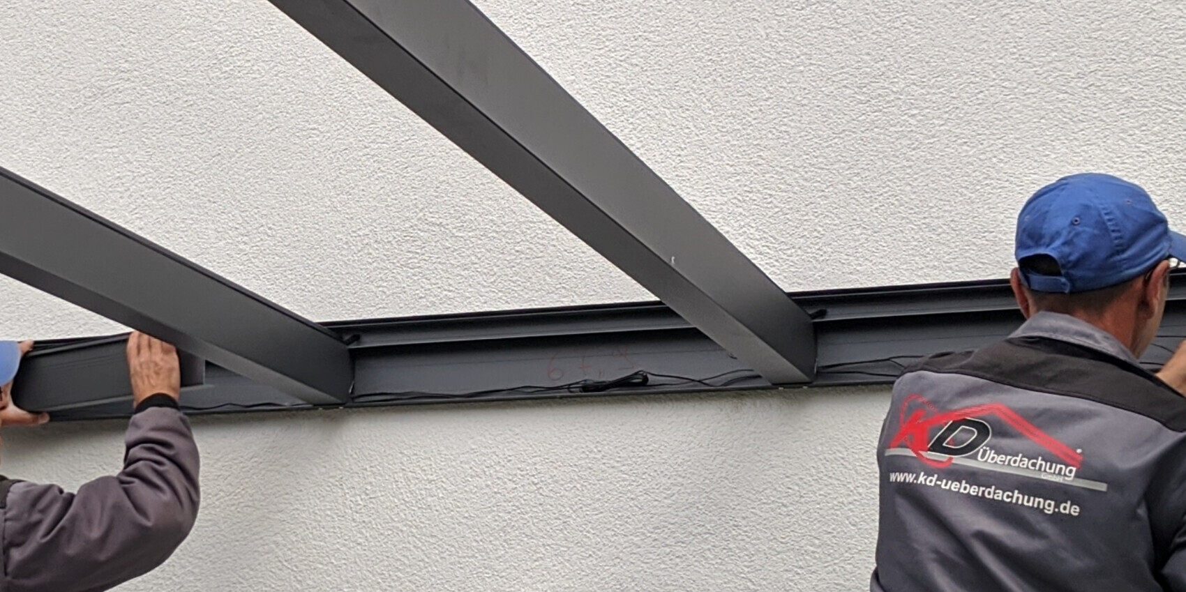

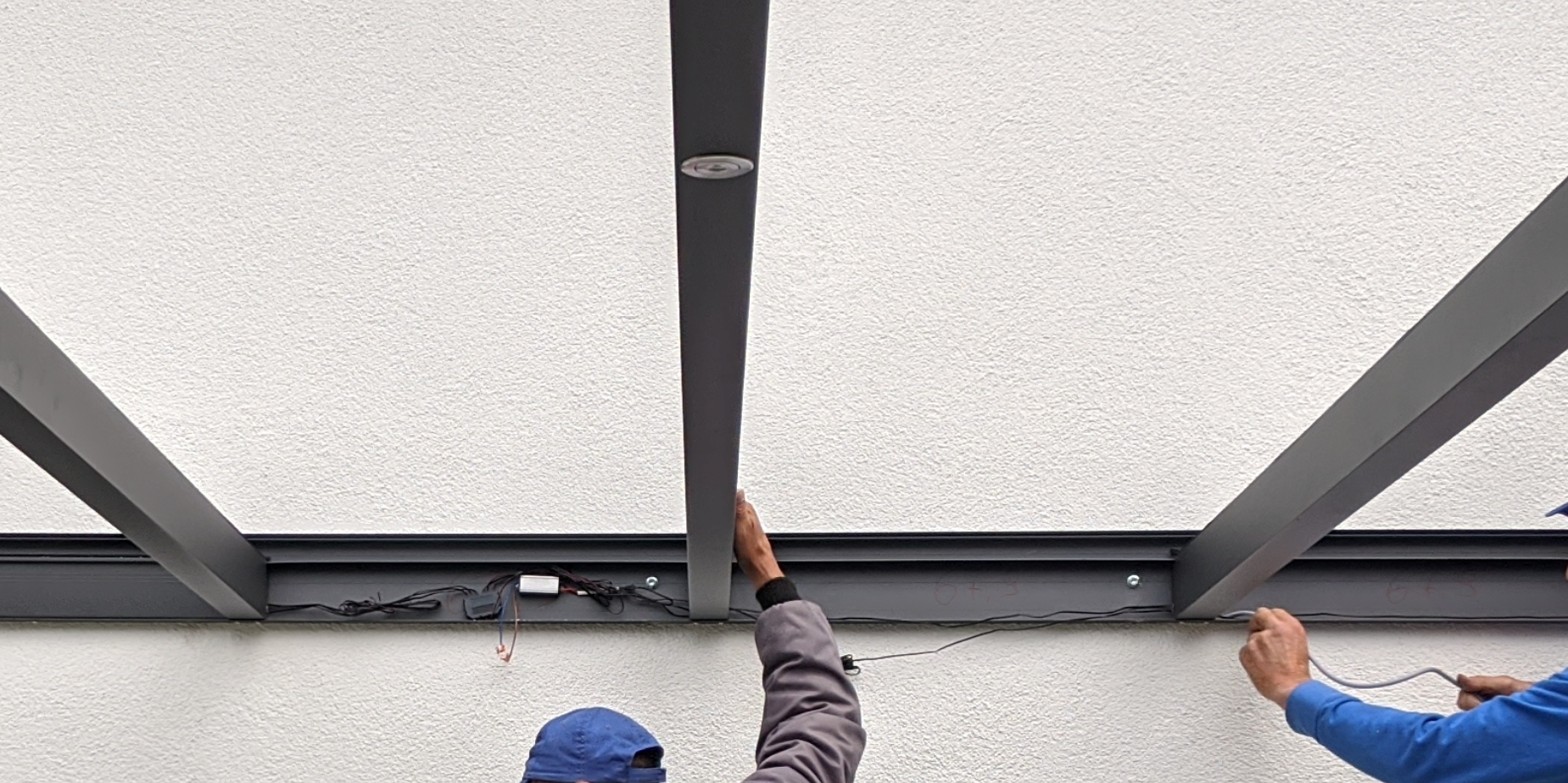

Muss leider nochmal nachhaken. Wie die Kabel in den Sparren verlegt werden ist klar. Aber wie werden die Kabel an der Wandbefestigung verlegt? Wie sieht es denn aus zwischen den Sparren an der Wand? Hat zufällig jemand detaillierte Bilder?
truce
24.07.20 11:09
Hier 2 Foto-Ausschnitte, auf denen man es einigermaßen erkennen kann
In den Sparren sind hinten kleine "V-Ausschnitte" im unteren Bereich, durch die die Leitungen gezogen werden.
Über die Verbindungsstellen zwischen den Sparren kommen dann die Abdeckbleche, so dass man danach nichts davon sieht.

Jetzt wird es klarer. Auch wenn nicht allzu viel Platz ist. Also kann man nicht großzügig 230V Kabel in den Sparren verteilen für den Fall der Fälle.
Und die Abdeckungen an der Wand zwischen den Sparren kann man abschrauben?
