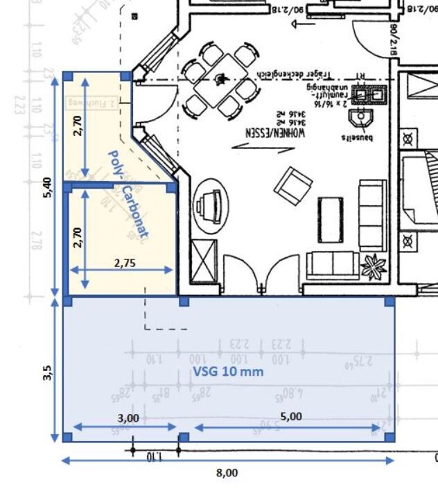

wir beabsichtigen auch eine Terrassenüberdachung zu bauen. Soll eine Lösung "um's Eck" werden - hierzu einige Fragen:
Die "Hauptterrasse" ist 8 x 3,50 Meter groß, soll 10mm VSG bekommen + Raffmarkisen - soweit unproblematisch glaube ich.
Die westlich angebaute "Seitenterrasse" (mit 2 Wänden als eine Art Outdoor-Küche) soll ca. 5,40 x 2,75 Meter werden und in Polycarbonat gedeckt sein (möchte mir auf der Westseite eine zusätzliche Beschattung sparen). Wie ihr auf dem angefügten Plan sehen könnt, muss die Seitenterrasse am Ende an einen trapezförmigen Erker am Haus angepasst werden. Ich habe es mir aktuell so vorgestellt, dass die Dachneigung und somit das Wassergefälle der Seitenterrasse in Richtung dieses Erker zuläuft. Jetzt kommen mir Bedenken, ob dies von KD auch zu 100% sauber gelöst wird, dass dieses Wasser am Erker sauber abgeführt wird bzw. dicht wird und sich nicht irgendwann im schlimmsten Fall den Weg in die Mauer sucht. Eigentlich wird die Dachneigung/Wassergefälle ja vom Haus "weggeführt".
Die Dachneigung von der Seitenterrasse vom Haus wegzuführen wird vermutlich optisch nicht schön werden, weil man am Anschluss an die Hauptterrasse ja dann einen Höhenunterschied sieht. Eine (vermutlich teuere) Ecklösung im linken Bereich der Hauptterrasse mit Gefällt nach links weg möchte ich mir bis jetzt ersparen, weil sich so ein Ecklösung meiner Meinung nach mit Raffmarkisen schlecht beschatten lässt. Oder hat jemand mit so Ecklösungen Erfahrungen gemacht (auch in preislicher Hinsicht).
Hoffe meine Fragen sind halbwegs verständlich, mit dem angefügten Plan evtl. verständlicher.

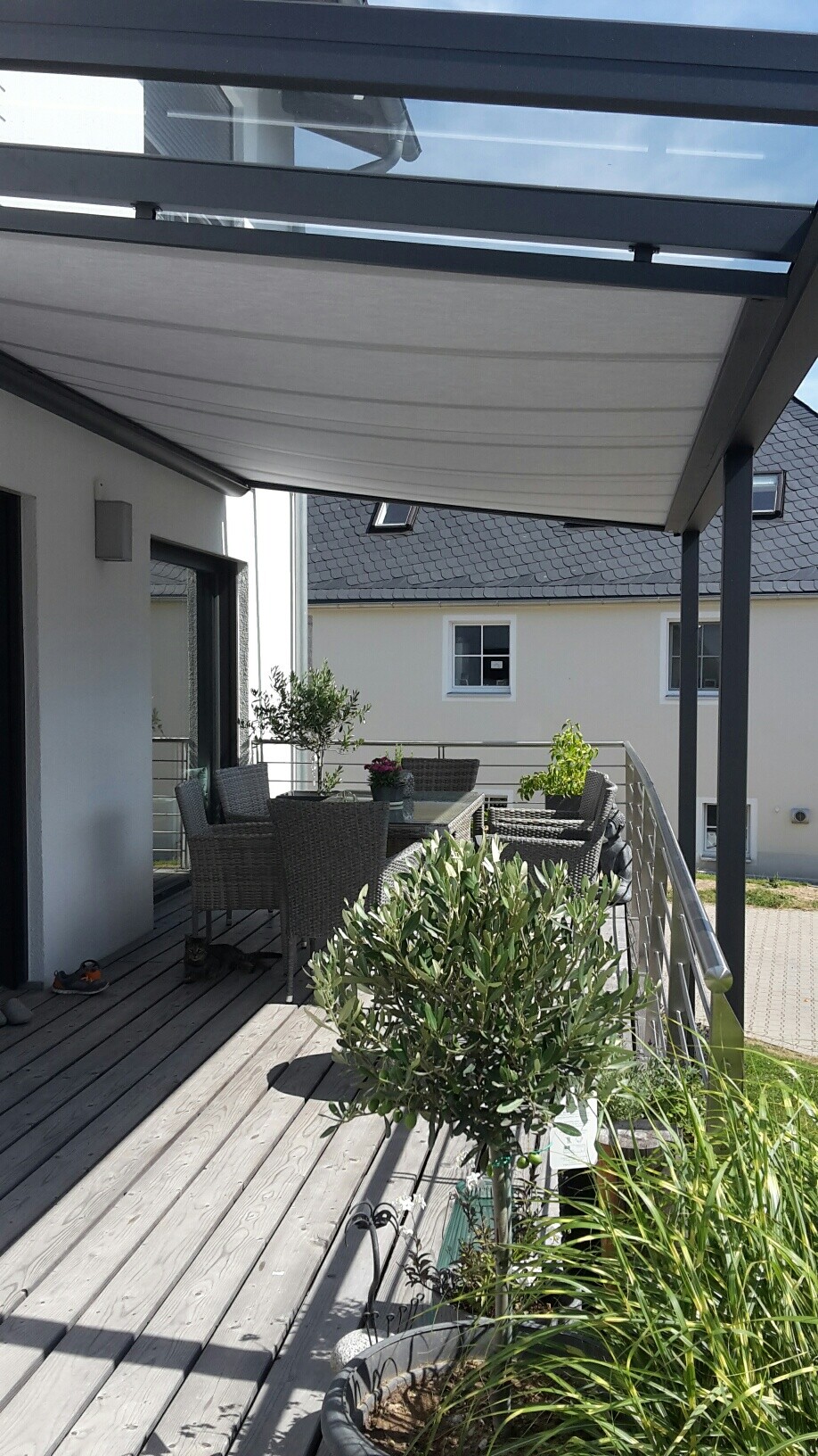

Mahlzeit zusammen,
ich bin neu in diesem Forum und plane momentan eine Terrassenüberdachung 560x300 cm In Hamburg. Eine entsprechende Anfrage habe ich an KD geschickt und in der kommenden Woche habe ich einen Ortstermin. Nun habe ich noch folgende Fragen ehe der Herr zur Begutachtung kommt. Ich plane die TerrassenÜberdachung an der linken Seite komplett mit Glasscheiben zu schließen. Benötige ich dafür ein Streifenfundament oder geht das auch günstiger? Außerdem wollte ich euch fragen, ob mir jemand ein Foto mit einer Unterbaumarkise zur Verfügung stellen könnte. Ich habe hier im Thread leider keine gefunden. Wir planen die Terrassenkonstruktion in Anthrazit und möchten eine helle Markise, in etwa so wie die Sonnensegel ( Hellbeige).. vielleicht hat jemand so etwas ähnliches gerade verbaut. Für eure Rückantwort bedanke ich mich...

...bitte sehr 🙂 600x300 cm

[IMG alt="beschattung 01.08.20.jpg"]https://www.hausbau-forum.de/data/attachments/60/60399-a9bbb00adcee6928ab3f4132e528fb99.jpg[/IMG]
b
Balkon mit Holzdielen, Rattanmöbeln, Markise und Olivenbaum, Topfpflanzen, Nachbarhaus im Hintergrund.
SchuMi24
05.05.21 14:04
Sorry ,, da ist ganz schön was durcheinander gegangen beim Versenden !! Aber das Foto ist dabei. Wünsche noch einen schönen Tag.
U
UnsTotti
05.05.21 17:55
@SchuMi24 Dankeschön!!! Sieht sehr schick aus...
