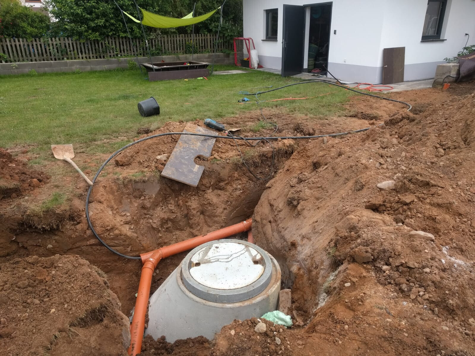

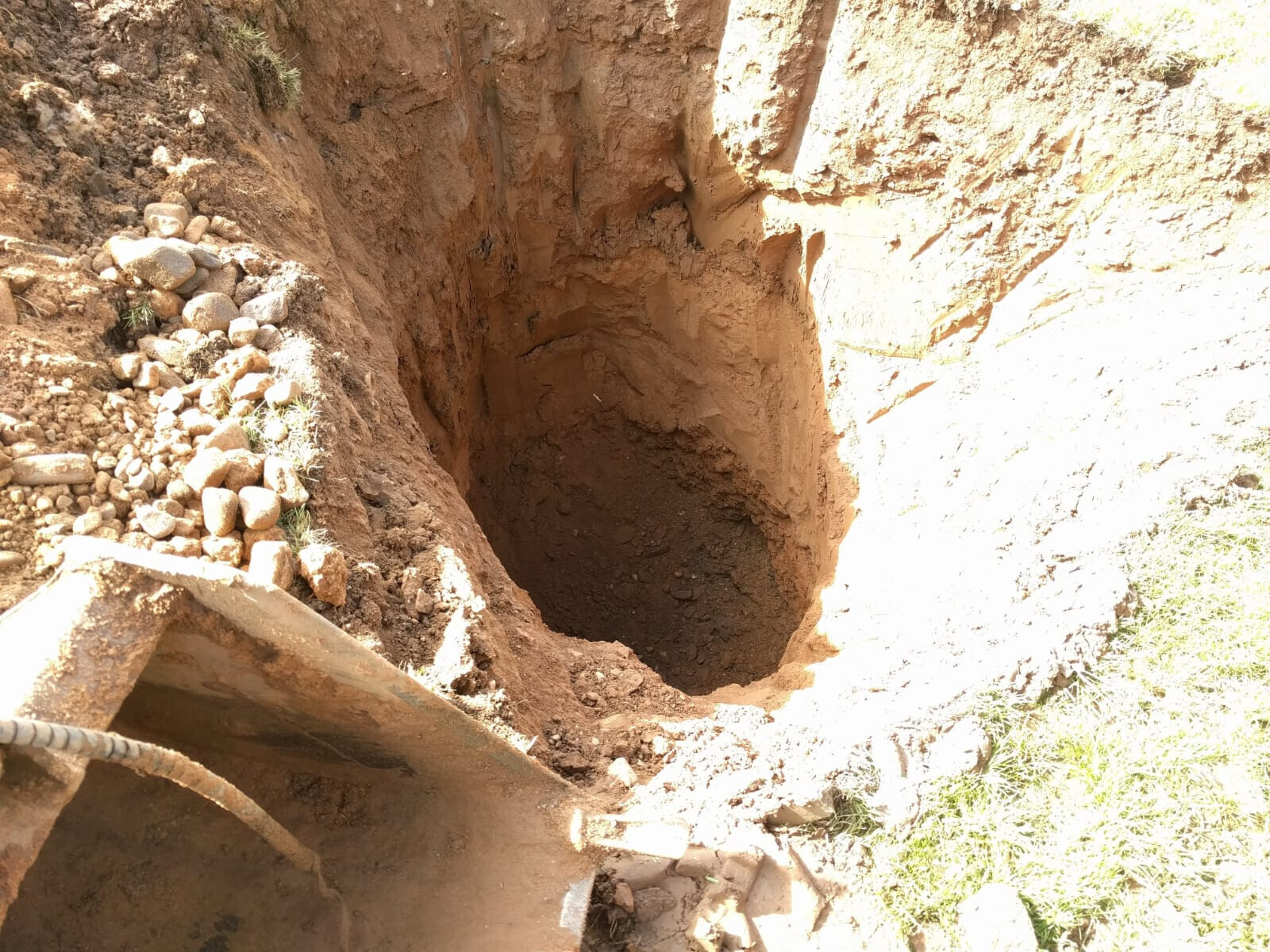

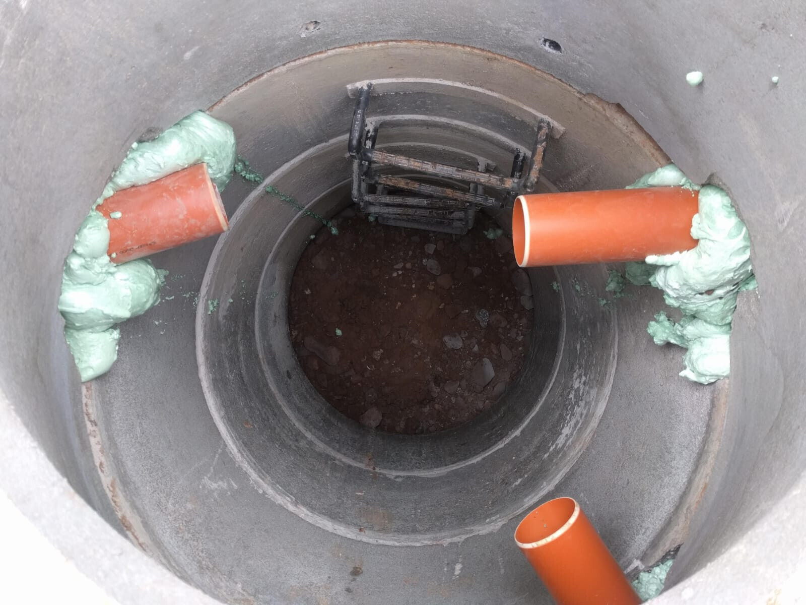

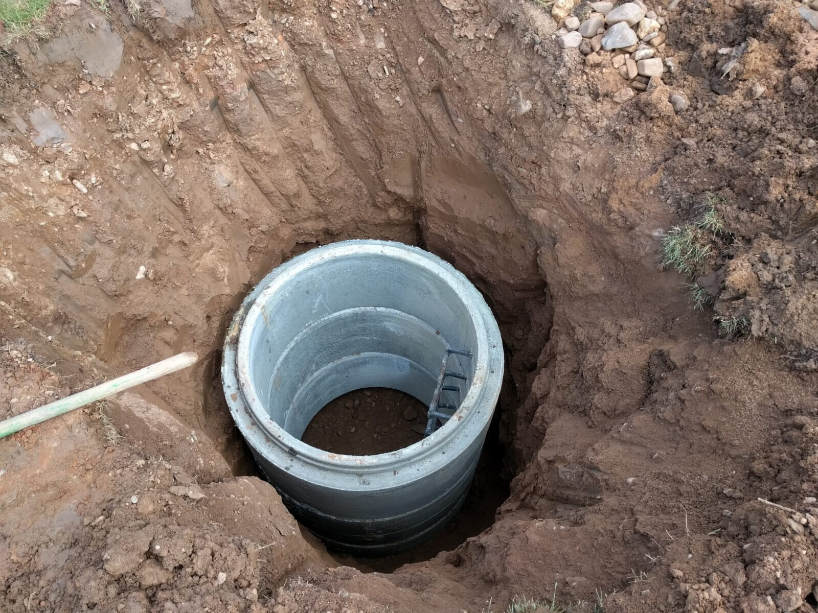

Wir haben ja ca. 30qm Dachfläche und entwässern in das umlaufende Hochbeet über einen kleinen Sickerschacht. Funktioniert wunderbar.
Hast du dazu evtl. Bilder, wie der Sickerschacht hergestellt wurde?
Bzw. vielleicht eine kurze Beschreibung, da wir dies vermutlich auch darüber lösen müssen.
Ist die Entwässerung der Dachrinne (also der Anschluss) über der Erde oder unter der Erde?
angoletti1
03.04.20 15:20
Hi,
stell es dir vor wie ein Loch bis auf die Tiefe einer versickerungsfähigen (Kies) Schicht. Dann Betonschächte rein und die Abwasserrohre dort rein geführt. Deckel darauf und fertig.
Die Rohre kommen genau unter den Pfosten der Überdachung raus, sodass man von außen garnichts davon sieht.
Der Deckel vom Schacht liegt 25cm unterm Geländeniveau, sodass man auch diesen nicht sieht.
Fundamentaushebung: Grube im Erdreich mit Steinen
Runder Beton-Manhole in einer Erdgrube; Innenraum mit Leiter sichtbar.
Offene Schachtöffnung mit orange PVC-Rohren, grünem Dichtstoff und Metallgitter.
Graben im Garten mit Revisionsschacht aus Beton orange Abwasserrohre Werkzeuge Haus im Hintergrund

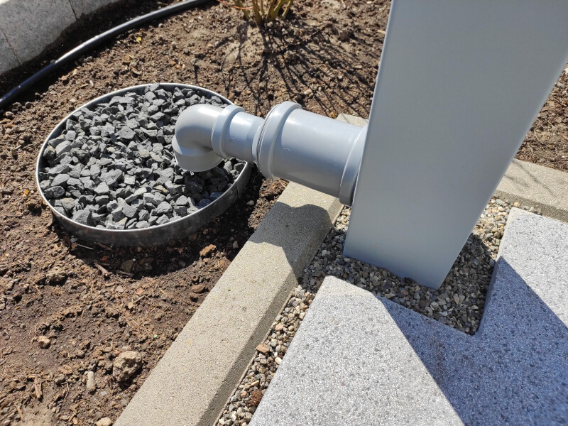

Hier noch die Dachentwässerung ins Hochbeet mit Drainage und eine ausgeklinkte Terrassenplatte. Drainage ca. 80cm tief, feiner Drahtkorb gefüllt mit Donaukies, oben ein Beet-Ring und Zierkies fürs Auge. Das Fallrohr wurde per Muffe von DN75 auf DN50 verjüngt:
Außeninstallation: PVC-Rohrbogen am Metallpfosten, Kiesring daneben und Betonstufen.
