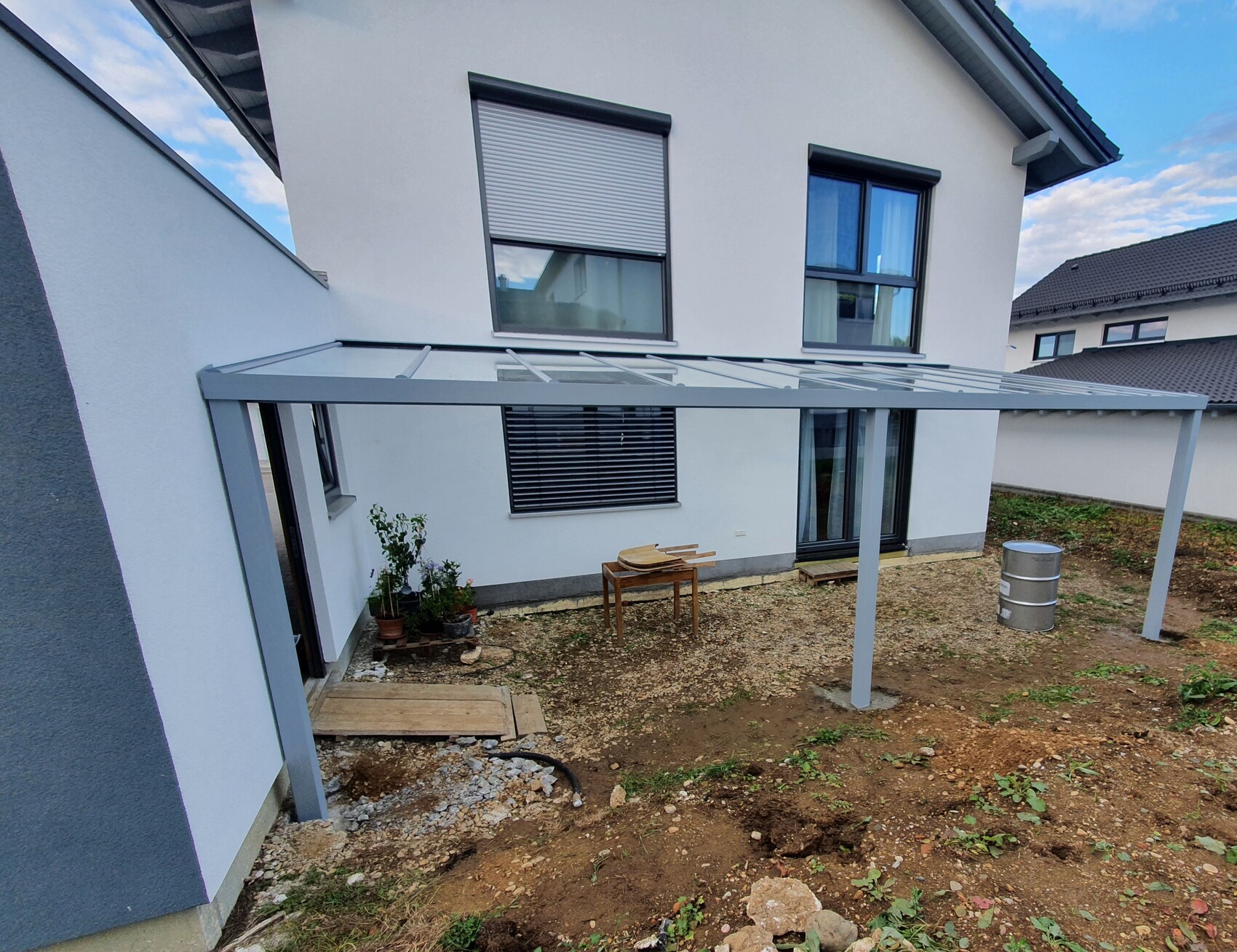

Dürfen wir es sehen der Preis ist ja Heiss.
world-e
02.09.20 20:08
Weiße Hausfassade mit grauer Glasdach-Pergola im Hinterhof, Boden aus Erde und Kies, Pflanzkübel.
Vielleicht wäre noch mehr Rabatt drin gewesen. 10% Rabatt gab es ohne große Verhandlungen. Dann nochmals 3% bei Barzahlung.
Finden auch die Farbe gut. Wirkt nicht so drückend, weil wir keine so große Höhe haben. Obwohl der Rest bei uns DB703 ist.

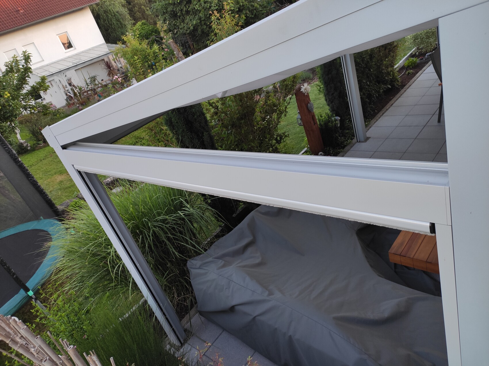

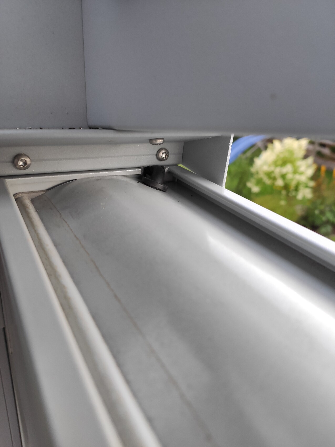

Nachtrag zur Senkrechtmarkise:
Da ich beruflich viel mit Elektronik zu tun habe , hat mich an der Seitenmarkise der offene Bereich oben etwas irritiert:
Nahaufnahme eines metallischen Fensterrahmens mit Schrauben und kleinem schwarzen Knopf.
Weiße Metallkonstruktion einer überdachten Terrasse mit grauer Abdeckung, Garten im Hintergrund.
Es ist zwar alles abgedichtet, aber ob das ewig hält? Optisch sieht man es nicht.
Ich habe daraufhin den Hersteller direkt kontaktiert und kurz darauf hat mich KD wegen einem neuen Termin angerufen...

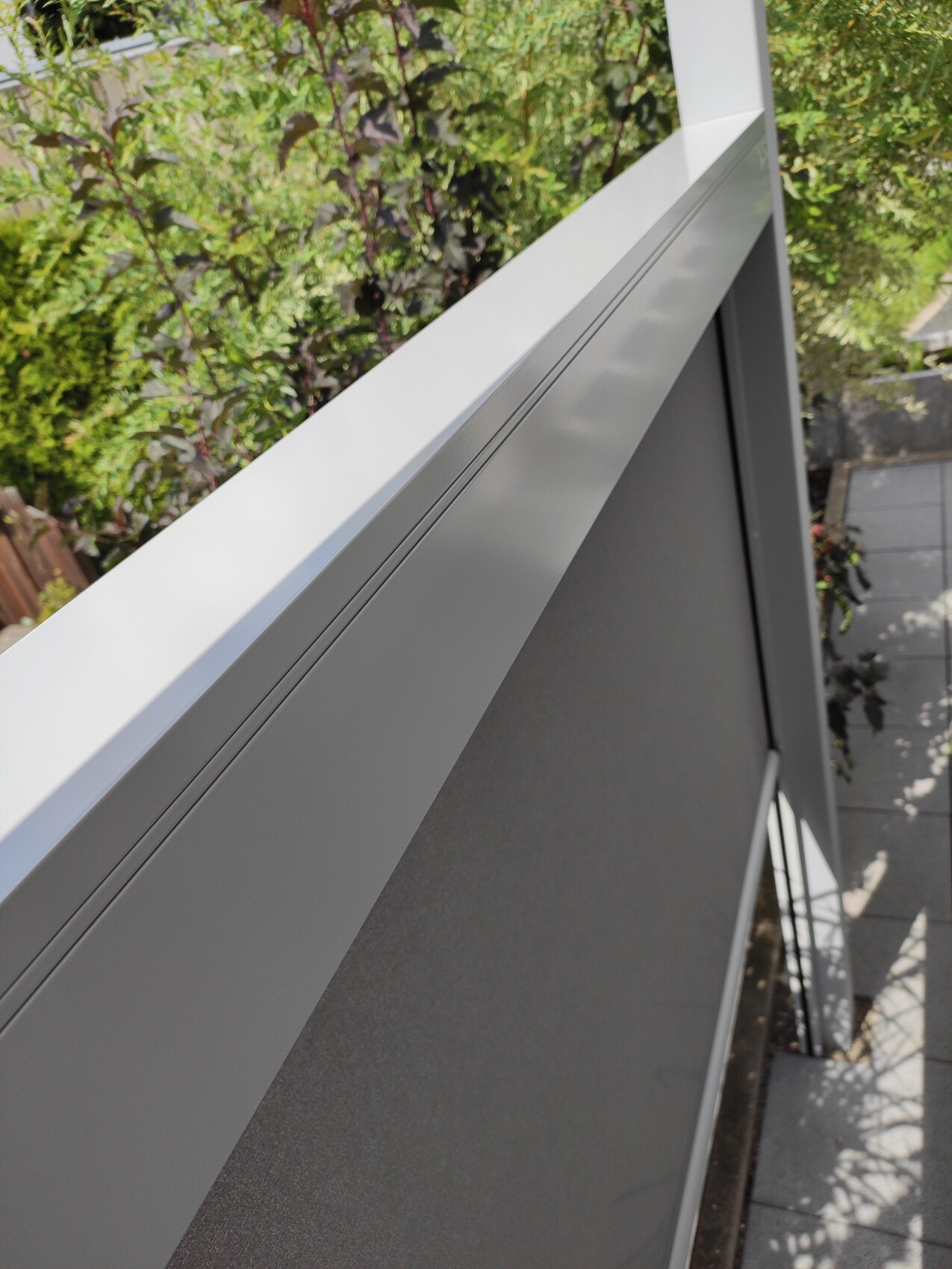

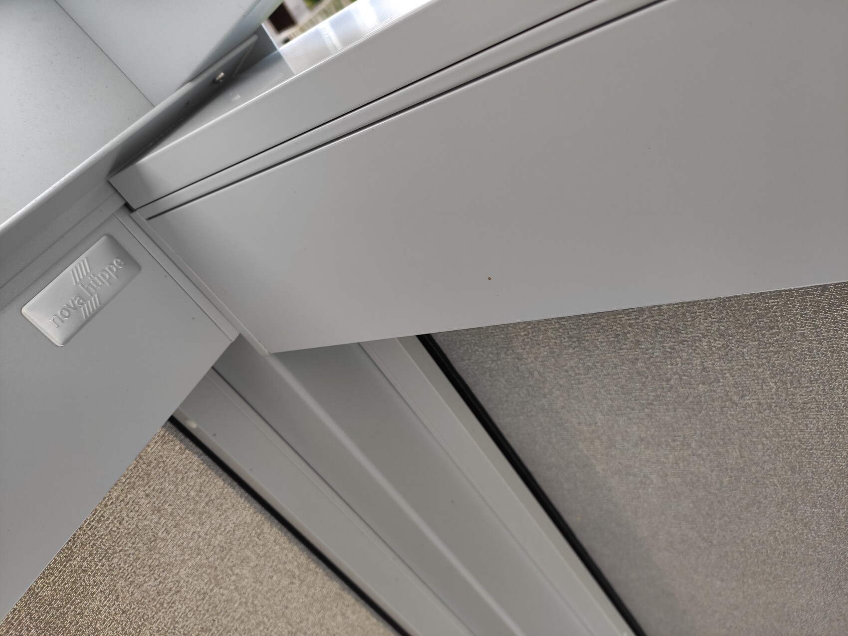

Es wurden auf den Seitenmarkisen, die nicht unter einem Träger hängen, zusätzliche Wetterschutzdeckel montiert:
Nahaufnahme eines grauen Metallgeländers an einem Balkon mit grünem Hintergrund.
Nahaufnahme eines grauen Metallrahmens mit einer rechteckigen Plakette an einer Bürotrennwand
Die ganze Aktion war kostenlos und ist wohl wichtig - wer also auch von oben offene Seitenmarkisen hat, sollte das wohl reklamieren...
