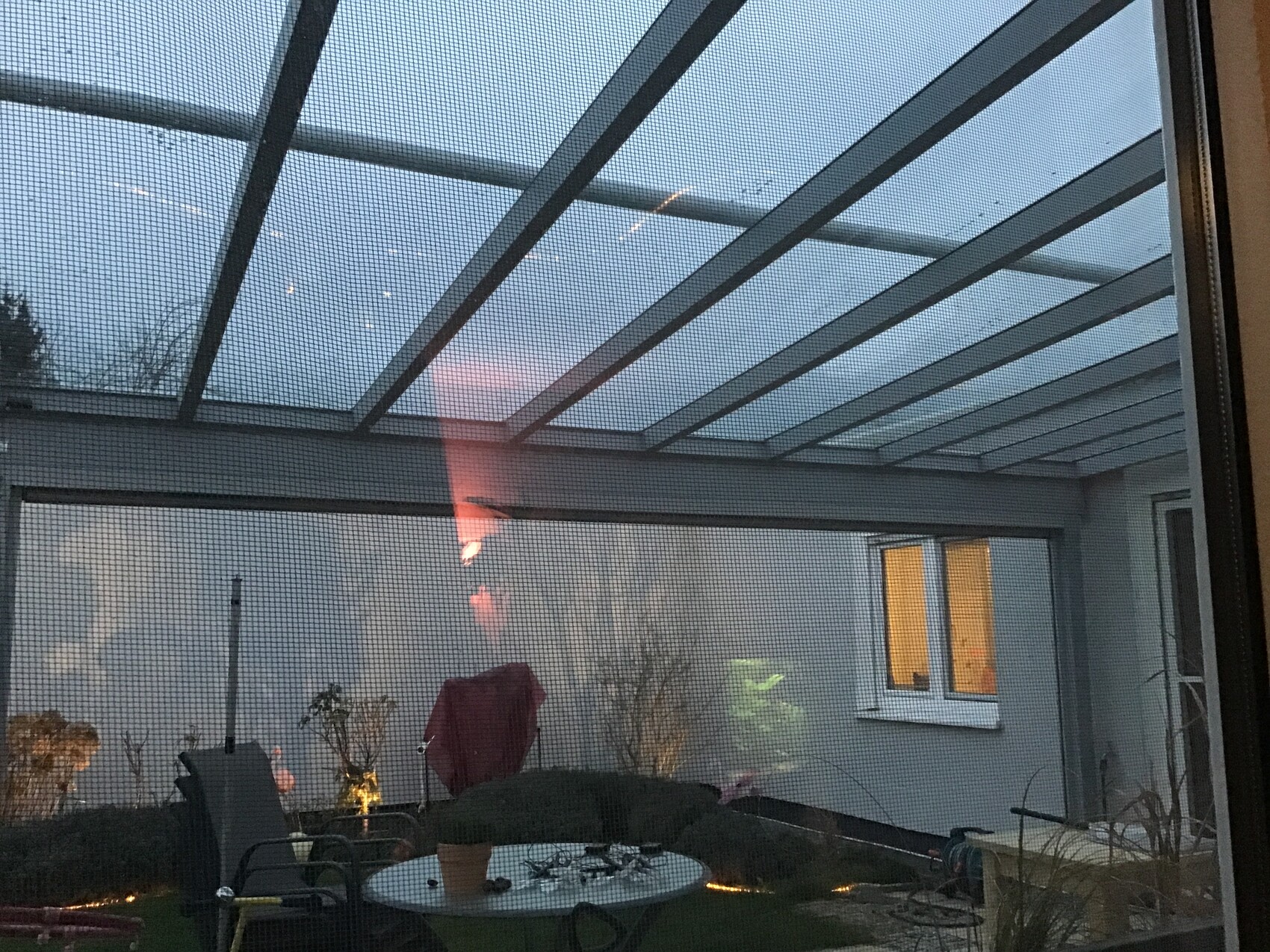

Wie sieht das bei KD aus mit 2/3 Pfosten? Ab eine geissen breite entweder 3. Pfosten oder du benötigst einen Statik/Stahlträger
Hat mich bei AS 479€ gekostet
Terrassendach 4x5m
Scout19.11.21 15:45
Bei mehr als 4 Metern Innenspannweite reichen die 2 Pfosten nicht: dann brauchst du entweder einen dritten (oder eben noch mehr) Pfosten oder einen Stahlunterzug.
Oder du ziehst die Pfosten nach innen, zB. bei 6 Metern Spannweite jeden Pfosten um 1 Meter nach innen bauen lassen, dann gingen auch 2 Pfosten.

Ist das "Standard" bei KD? Wir hätten gerne 5m Breite. Allerdings weiß ich nicht, wie sehr mich der 28cm auftragende Unterzug nervt. Einen 3. Pfosten möchten wir vermeiden.
Malaka11016.01.22 17:01
Uns stört da nix. Schau her. Foto angehängt.
Gartenpavillon mit Glasdach und Netzmuster; roter Sonnenschirm, Feuerflamme, Tisch und Stühle.
