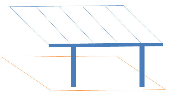

Hallo in die Runde,
wir planen gerade die Terrassenüberdachung mit 6x4m für nächstes Jahr.
Geplant ist eine Aluminium-Glas Überdachung mit 2 Stützen, die am vorderen Ende der Überdachung, aber jeweils rund 1m links und rechts nach innen versetzt sind. Zwischen diesen beiden Stützen ist eine Senkrechtmarkise geplant.
Unsicher sind wir aktuell bei dem Thema der Fundamente.
Unsere Terrasse ist genauso 6x4m wie die Überdachung. Jetzt könnten wir die vorderen Stützen
1.) auf den Rand der Terrassenkante,
2.) etwas eingerückt oder
3. etwas überstehend auf den Rasen setzen.
Der Terrassenbauer rät zu Variante 1. Das ist sicherlich für ihn die einfachste Variante. Ich finde dies jedoch unpraktisch, da ich dann jeweils mit dem Rasenmäher drumrumkurven muß. Des Weiteren wollen wir noch eine Senkrechtmarkise zwischen die beiden Stützen. Sinnvollerweise bei Bedarf bis unten schließend, um auch kühle Luft etwas abzuhalten.
Vom Optischen wäre mir deshalb Variante 2 (so ca 5- 10 cm eingerückt) am liebsten.
Die Frage wäre hier wie das Fundament optisch sinnvoll gestaltet werden könnte.
Wir haben Terrassenplatten von Rinn (Rinn Beton- und Naturstein GmbH & Co. KG) mit einer Stärke von 8cm.
Ist es möglich das Fundament so unter einer Platte anzubringen, so dass man die Platte nicht ausschneiden muß und die Stützen mit langen Schrauben durch den 8cm Stein ins Fundament zu verankern?

Kannst Du mal schnell die 3 Varianten mit der Hand skizzieren?

Ich habe beim Zeichnen gerade gemerkt, ich habe einen Fehler.
Der Bauer der Terrassenüberdachung rät natürlich zu Variante 3.
Ich tendiere zu Variante 2

Also ich bin auch für die Rasenmäher-freundliche Variante.
Wir haben auch 2 Säulen am Carport. Ich weiss nicht, ob das vergleichbar ist. Aber bei uns ist erst der Balken da und danach werden in diesem Fall die Pflastersteine drunter gelegt. Der Balken steht auf einem Stahlbolzen der einbetoniert ist. Der Abstand wurde gleich so gelassen, dass die Steine drunter passen. Bohren also unnötig. Würde das bei Dir auch gehen?

Wie läuft das mit dem Regenwasser? Falls keine Rinne da sein soll, fände ich Variante 2 ein wenig blöd. Sie verkleinert zudem die nutzbare Fläche der Terrasse.
Wie funktioniert die Verschattung nach oben?

Ich würde die Fundamente eingerückt und abgesenkt unter das Pflaster bauen. Die Öffnungen für die Pfosten werden aus dem Pflaster ausgeschnitten. Das sieht am saubersten aus.
