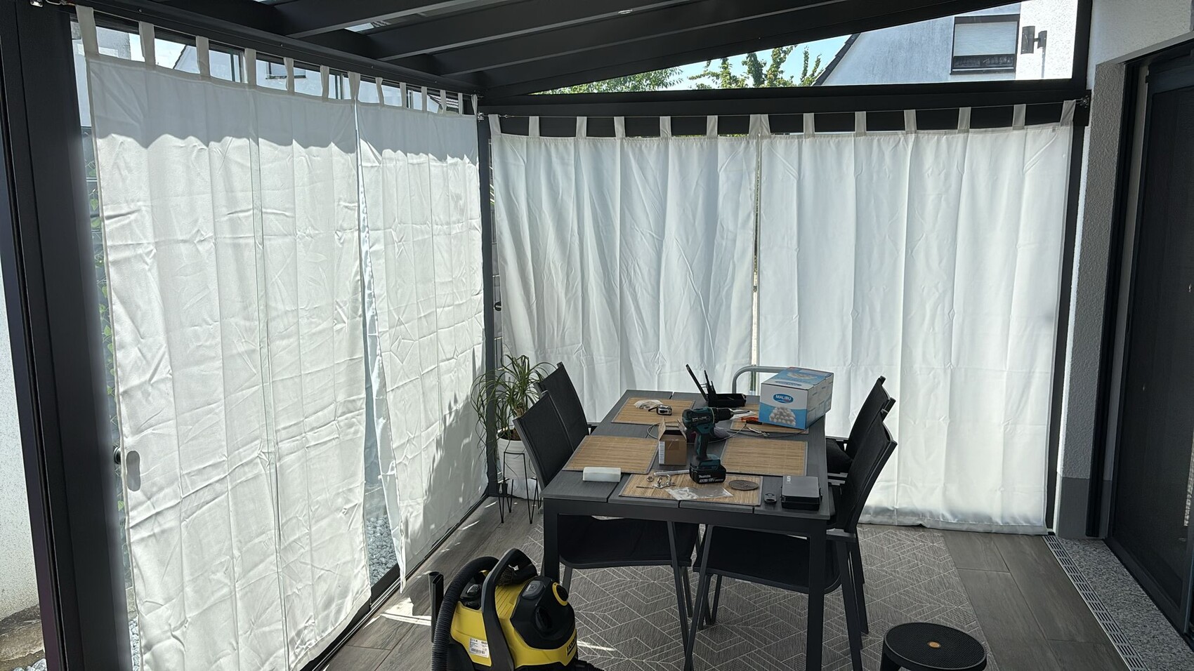

Ich denke die mit Abstand schwersten Dinge werden zum Einen eine Unterverteilung sein und zum Anderen der Verteiler für die Bewässerung. Der sitzt auf einem Aluminium-Riffelblech und wiegt bisschen was.
Zudem würde ich gerne von außen Regenfallrohre befestigen. Ich denke die sollten aber nicht so unfassbar schwer sein.
Hast du ein Bild von den Vorhängen? Ich kann mir das nicht so Recht vorstellen. Sind die als Ersatz für eine Wandverkleidung?
Allthewayup
29.09.25 09:04
Da sehe ich keine Probleme beim verwenden von selbstschneidenden Edelstahlschrauben.
Überdachte Terrasse mit Esstisch, Stühlen, Werkzeugen und weißen Vorhängen
BoPaDi24
29.09.25 10:57
Ah, ich war gedanklich bei Carport. So macht das natürlich Sinn. Wie warm wird es denn im Sommer hinter den Vorhängen? Und wie tief ist eure Überdachung?
Was die Schrauben an geht:
Also du würdest einfach selbst schneidende Schrauben verwenden und das reicht wenn die nur 2,5 cm ins Aluminium gehen?
Allthewayup
29.09.25 11:16
Wir haben die Vorhänge primär als Sichtschutz da wir ziemlich nah an den Nachbargebäuden stehen und auch der öffentliche Bürgersteig nur wenige Meter entfernt ist und uns die Blicke irgendwann auf den Keks gingen. Im Sommer ist es natürlich warm bis sehr warm. Wir haben die Markise oberhalb dem Glas das hilft einigermaßen. In der Übergangszeit lassen wir die Markise drinnen sodass wir bei 8 Grad Außentemperatur 23 Grad im Wintergarten haben. Wir haben dort schon in kurzer Hose gesessen während es draußen 3 Grad hatte.

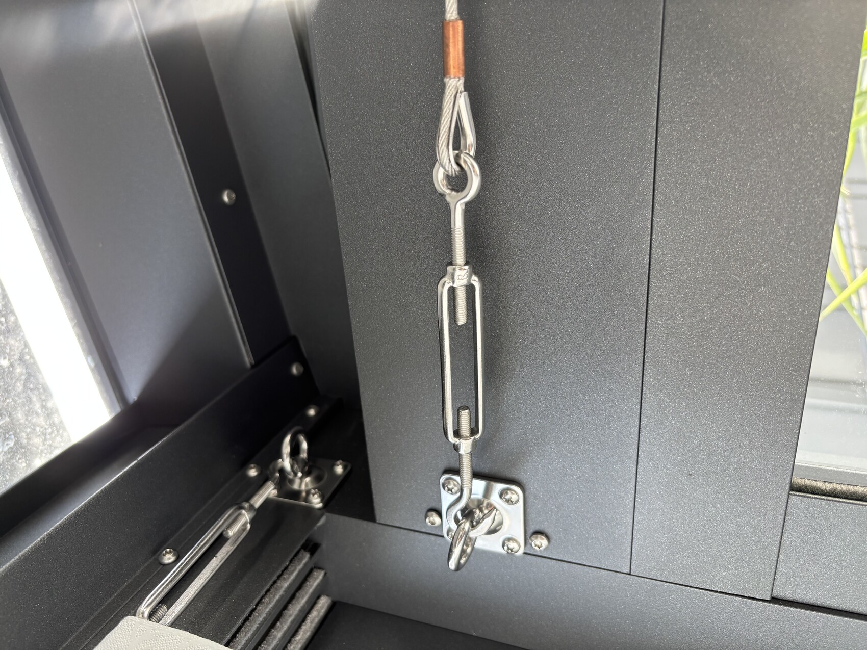

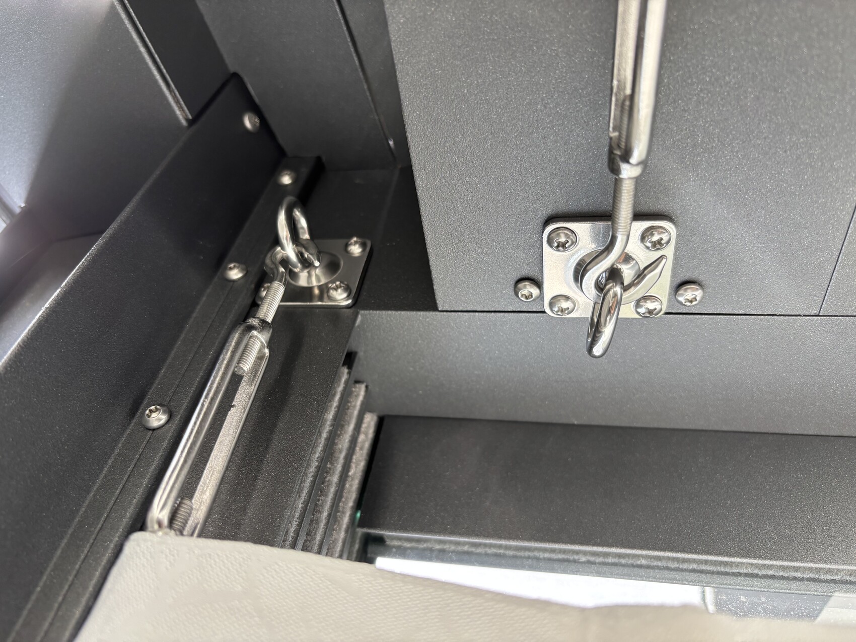

NewHouseAppear
29.09.25 11:16
Hi, ich bin ebenfalls interessiert, da wir eine ähnliche Konstruktion haben.
Warum keine Hohlraumdübel? Einfach weil selbstschneidende Schrauben einfacher sind?
Wir würden auch gerne eine Art Vorhang dranhängen. Könntest du eine Detailfoto von dem Anschluss machen bzw. welches Drahtseilsystem hast du verwendet?
Vielen lieben Dank!
Allthewayup
29.09.25 17:12
Hier zwei Detailfotos.
Die Edelstahlseile gibt es in Google zu finden. Einfach „Edelstahlseil nach Maß“ eingeben. Da gibt es mehrere Anbieter.
Nahaufnahme einer Metallseil-Halterung und Befestigung an Türrahmen
Nahaufnahme eines Türbeschlags mit Metallbeschlägen, Schrauben und Drahtseil
