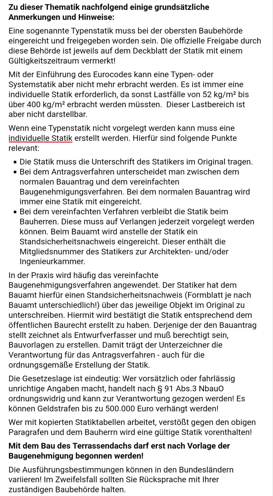

Habe eben mal das Kleingedruckte des Vertrages (AGB) überflogen. Bzgl. Baugenehmigung steht drin dass die Überdachungen genehmigungspflichtig sind und die Beschaffung der Baugenehmigung im Verantwortungsbereich des Auftraggebers liegt...

In den AGBs steht folgendes:
Baugenehmigung
a) Die Informationseinholung über eventuelle Baugenehmigungspflichten als auch die darauffolgende Beschaffung der Baugenehmigung sowie einer spezifischen Statik liegen im Verantwortungsbereich des Käufers. Bei Vertragsabschluss verpflichtet sich der Käufer zur Abnahme und Zahlung.
D.h. ich muss alles selbst beschaffen und genehmigen! Dafür benötige ich einen zugelassenen Architekten oder Bauingenieur. Ob sich da einer findet, der dafür die Statik berechnet und was das wohl kostet?!?

Früher... Ja... Vielleicht.
Heutzutage:
Dokument mit grundsaetzlichen Hinweisen zur Typenstatik und Bauantragsverfahren

Also in bw sind Terrassenüberdachungen unter 30m2 Genehmigungs frei. Das dürfte doch von der Fläche reichen.
Leider nein, unsere wird 38qm groß über Eck...sind gerade am zweifeln wie wirs machen...
