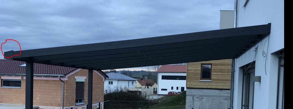

Ich weiß noch nicht so recht wie ich unsere 12 LED´s anordnen soll. Wir haben 9 Nutzbare Sparren...
Übrigens, hier habe ich mal rot eingekreist welche Ecke mich immer bei den Eckigen Dachrinnen stört... Darum haben wir zur runden gegriffen. Da fällt das nicht so auf. Obwohl ich sonst auch immer eher der eckige Typ bin...

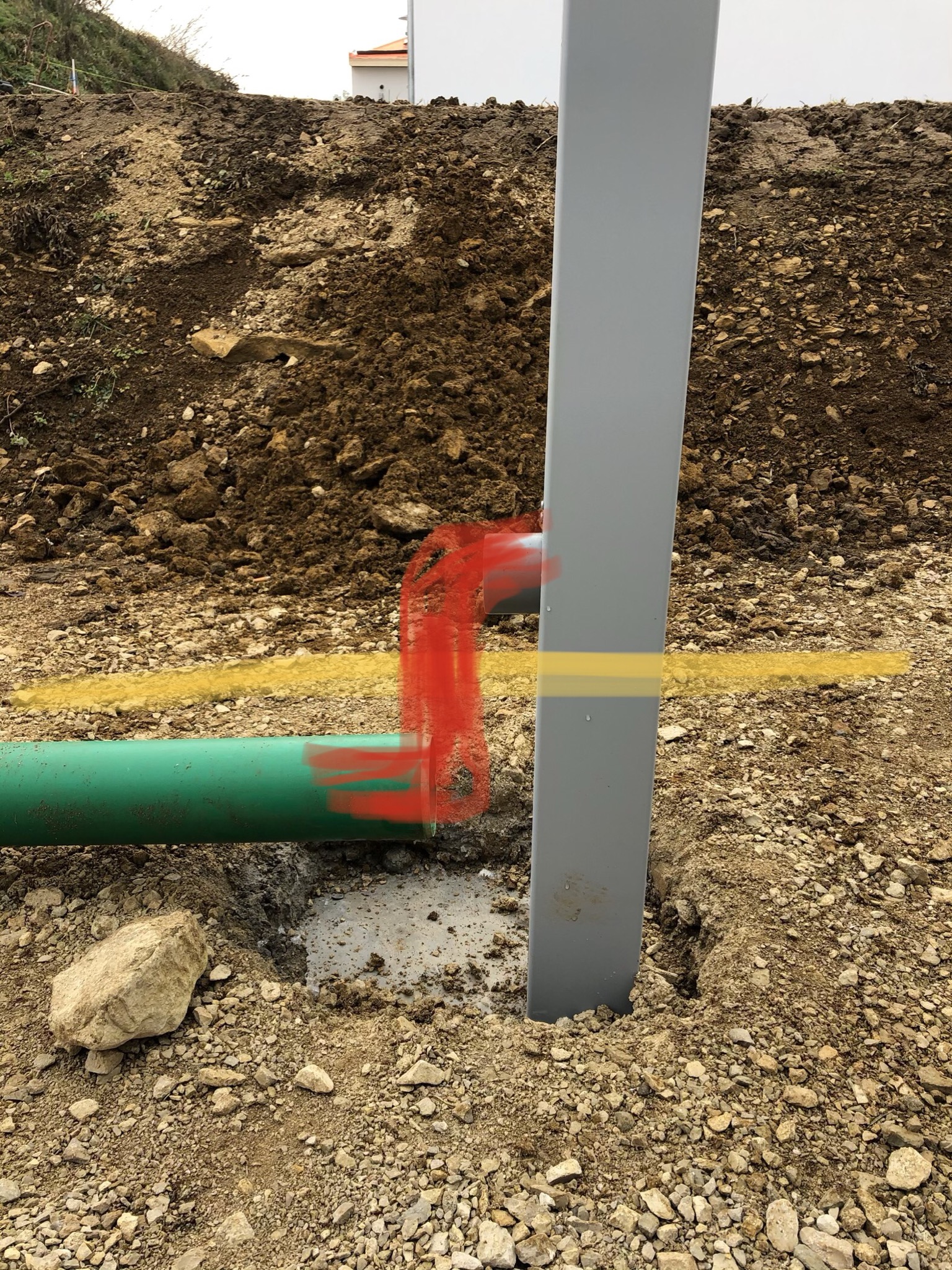

Gab es hier nicht noch ein paar Montagen? Wie lief es bei euch?
Hat jemand ne Idee, wie ich das mit dem Regenabfluss machen könnte? (Ist ja 10cm über OK)
Vielleicht mit ne 90Grad Rohr nach unten und dann unterirdisch einleiten? (Dann wäre das sichtbare Stück quasi ein Revisionsrohr)

Hört sich machbar an.
Könnte höchstens ne "Stolperfalle" werden
Wie wird das Ganze denn gelöst, wenn keine Abwasserleitungen in der Nähe sind?

Stolperfalle nicht unbedingt, eher nicht schön fürs Auge.
Ich denke mal, ohne Zugang ans Abwasser wird es einfach auf der Terrasse entwässert und dann versickert oder in so ein Drainageschacht eingeleitet?
