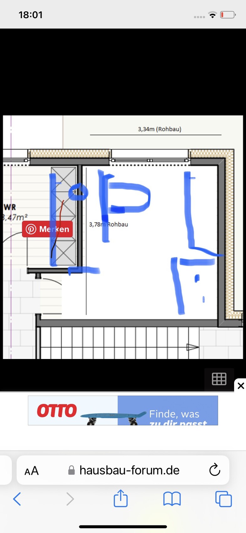

ich würde dem Schlafzimmer noch 30 cm klauen, die schränke bündig mit der Tür machen. Dann die walk in links an die Wand, an die Wand zwischen Dusche und Raum die Toilette. Wanne und waschbecken an die andere Wand. Oder Toilette und Waschtisch tauschen. Ich schau so ungern direkt auf die Toilette wenn man in den Raum geht.
Grundriss eines Innenraums mit Wänden, Türen, Rohbau-Maßen, blaue Markierungen.

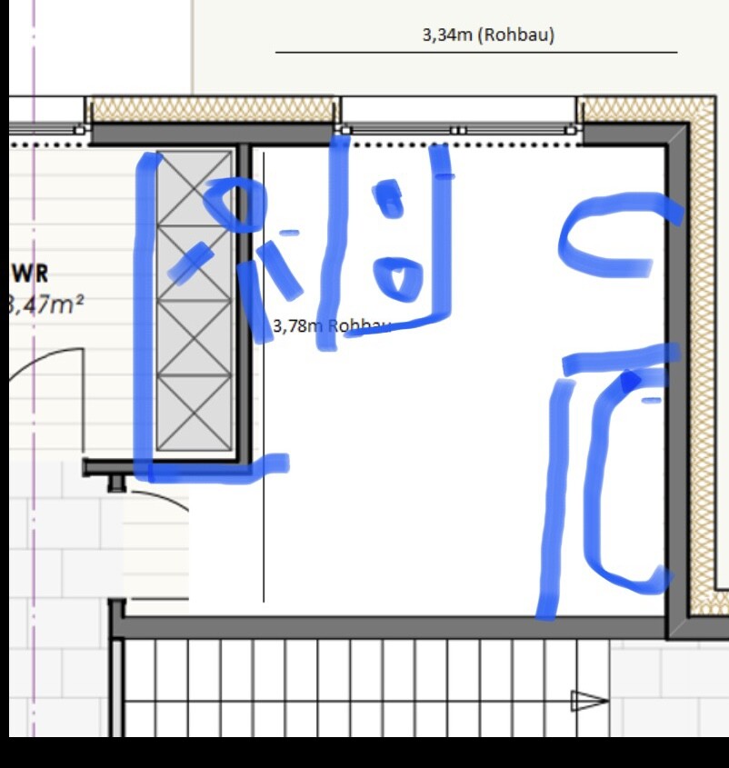

oder so. ungünstig ist dann nur, dass beim Waschbecken das Licht von rechts kommt.
Dusche 1 m breit, dann 10 cm Trockenbau, 50 cm Waschtisch, bleiben noch 2 m für Klo und Gang.
Grundriss eines Zimmers mit Maßangaben und blau markierter Möbelanordnung.

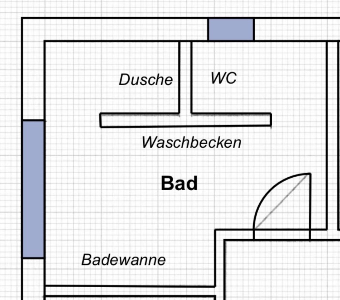

Wir planen unser Bad aktuell so, ich möchte auch beim Baden den Blick aus dem Fenster haben 🙂
Grundriss eines Badezimmers: Dusche links, WC rechts, Waschbecken in der Mitte, Badewanne unten.
[ATTACH alt="21DA0C4A-9676-48A1-AB39-45ED8ADF6188.jpeg"]71426[/ATTACH]
Das sind aber auch 4,30 x 5 m - da geht das.
Ramona13
25.04.22 18:25
Ein wenig könnte man den Platz ja auch skalieren, 1,4x1,4 Dusche und Platz beim WC ist ja doch großzügig geplant, und statt 1m Durchgang links und rechts würden ja auch 80cm reichen. Nur bei der kleineren Dusche wird es ohne Tür dann wahrscheinlich knapp…
