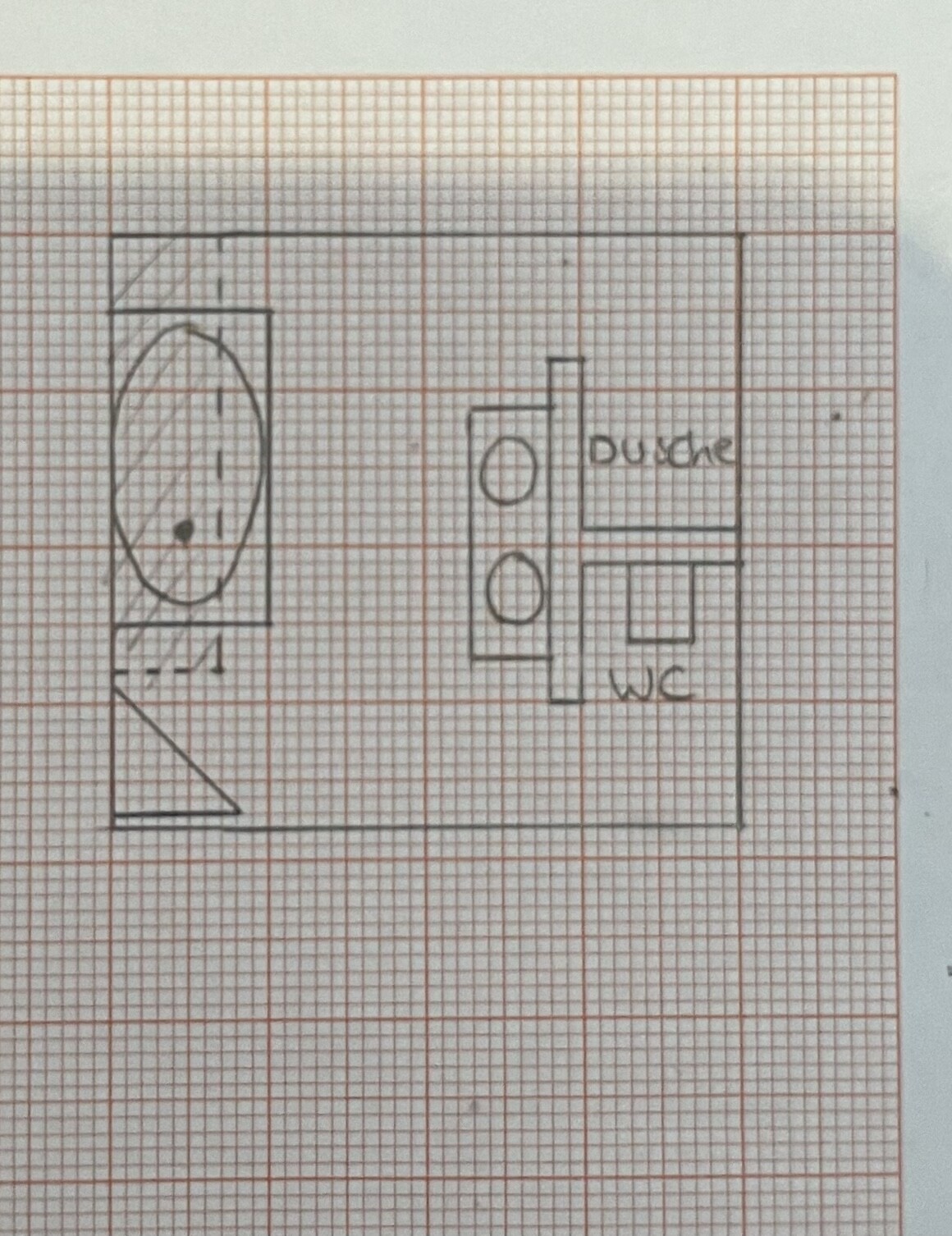

Grundriss eines Badezimmers mit Badewanne, Waschbecken und Tür
Vielleicht so? Maße sind nicht korrekt, ist nur eine Skizze. Duschwände dann eher aus Glas.

Ramona13 schrieb:
Ein wenig könnte man den Platz ja auch skalieren, 1,4x1,4 Dusche und Platz beim WC ist ja doch großzügig geplant, und statt 1m Durchgang links und rechts würden ja auch 80cm reichen. Nur bei der kleineren Dusche wird es ohne Tür dann wahrscheinlich knapp…
Grundriss eines Badezimmers mit Badewanne links, Dusche und WC rechts.
Nimmt man den anderen Raum dazu, könnte es doch evtl. klappen 🙂

Wenn man andere Optionen hat, dann genau das nicht. Fenster müssen geputzt werden, und das geht dann nur, wenn man in der Wanne steht.
Das ist korrekt Ich meinte nicht längs und komplett vors Fenster, sondern in die Ecke. Optional als Eckbadeanne, wobei ich die gar nicht so toll finde.

Ich bin immer noch Fan von L Wänden im Bad wenn sie klein und quadratisch sind

TomTom1979 schrieb:
Ich bin immer noch Fan von L Wänden im Bad wenn sie klein und quadratisch sind[ATTACH alt="inspiration-fuer-bad-planung-gesucht-572353-1.png"]71432[/ATTACH]
Da kommt Niemand mehr auf die Toilette, wenn Jemand am Waschbecken steht.
