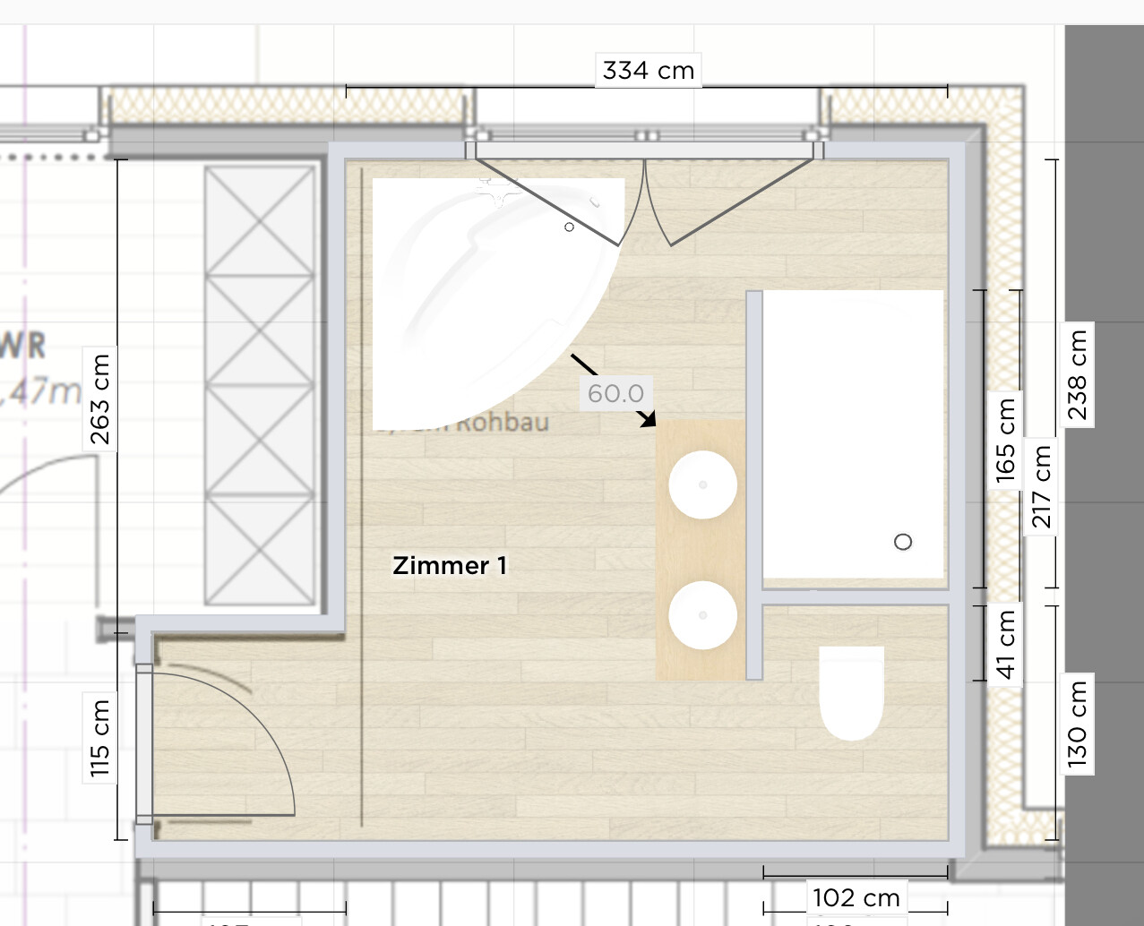

kati1337
25.04.22 21:41
Das gleiche, nur das T/L gewechselt?
Grundriss von Zimmer 1: Holzboden, Bett, Doppelwaschtisch, Kleiderschrank und Türöffnung.
ich persönlich hätte keine Lust, gg eine Wand zu schauen… aber hier ist es mit ca. 60cm… Der Raum vom Bad ist generell mit diesem T/L in Richtung Tür. Ich finde, es hat kein Wohlfühlaspekt.
motorradsilke
25.04.22 21:42
So ähnlich. Wie ich es in Beitrag 31 skizziert habe. Die Toi braucht ja weniger Platz als die Dusche, damit kann der waschtisch weiter nach planunten und der Durchgang zwischen Waschtisch und Wanne wird größer.

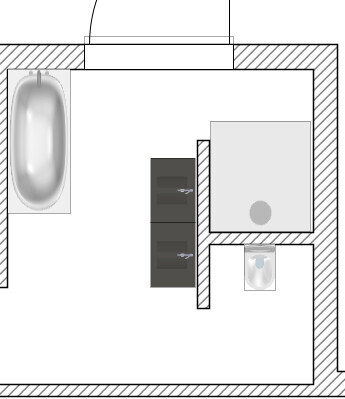

motorradsilke
25.04.22 21:44
[ATTACH alt="0F3571A2-3F47-4008-B20E-63DEDCE79AEA.jpeg"]71442[/ATTACH]
Und jetzt den Waschtisch noch weiter nach planunten;)

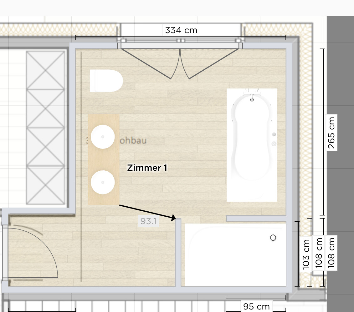

kati133725.04.22 21:45
Das gefällt mir ganz gut, würde glaube ich auch gehen. Hab's mal eben in 3D ausprobiert
2D-Badgrundriss mit Badewanne links und Waschtisch rechts
Ysop***
25.04.22 21:48
Wie breit ist denn die Badewanne im Vergleich zur Dusche? Letztere würde ich ein wenig schmaler machen, oder?
25.04.22 21:50
Ich bin schon wieder weiter, weil ich es eben daneben finde. Auch wenn man da noch 10 cm rauskitzelt, hat man im Endeffekt die Tür im Rücken. Wer das gern mag, bitte melden. Ich habe bis jetzt alle meine Räume, auch auf der Arbeit so eingerichtet, dass dort, wo Aufenthalt ist und nicht nur eine kurze Rast (Gäste-WC) , der Blick Richtung Tür geht.
Grundriss von Zimmer 1 mit Badewanne rechts, zwei Waschbecken links, Tür unten links.
türwaschtischduscheplanunten
