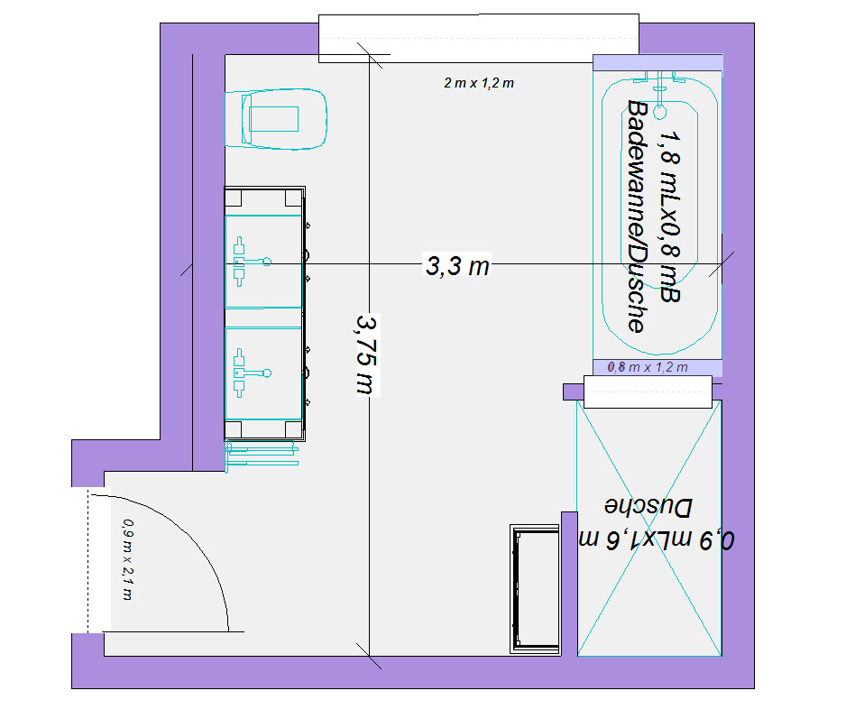

Ich denke das Bodentiefe Fenster sollten wir vielleicht echt verändern.
Ich könnte mir vorstellen das Fenster nicht bodentief zu machen und die Wanne davor zu platzieren. Hat unpraktische Aspekte, finde ich optisch aber sehr schön. Aber selbst mit Kontrollierte-Wohnraumlüftung ist das evtl zu schlecht zu erreichen dann.
kati1337 26.04.2022 10:35
netuser schrieb:
Mit dem gleichzeitigen "kleinen" Nachteil, dass die Toilettenspülung lauter im dahinterliegenden Schlafzimmer wahrnehmbar wird.
Das wäre kein Problem, das ist bloß der Hauswirtschaftsraum.
netuser schrieb:
Wiederum mit dem gleichzeitigen Nachteil, dass man beim Betreten des Raumes auf die Duschwand starrt bzw. davor steht.... 🙁
Ich hätte da vermutlich ein optisch ansprechendes Regal dafür vorgesehen.
Ich tue mir im 3D Tool auch schwer damit, wenn man zur Tür reinkommt und auf die Duschwand schaut.
Andererseits wird man auf irgendwas schauen müssen wenn man die Tür reinkommt. Ich weiß nicht was sich da besser eignet. Wanne oder Waschtisch vermutlich?

K a t j a 26.04.2022 11:02
Dann vielleicht eher so:
2D Badezimmer-Grundriss mit Badewanne und Dusche und Sanitäranlagen
Waschtisch-Schrank wäre immerhin noch 1,60m breit in der Sizze.
ypg 26.04.2022 13:22
kati1337 schrieb:
Jo hatte ich gestern schon gelesen, aber ich weiß nicht so richtig, was?
Wir hatten unseren Grundriss hier ja schon ausgiebig diskutiert und haben dazu Feedback mitgenommen.
Oh, das hab ich wohl verpasst.
K a t j a schrieb:
Ähnliche Ansätze wurden schon gezeigt.
netuser schrieb:
Die sinnvollste "Kompromissausführung" in meinen Augen.
Die Breite reicht nicht: ein Meter für die Toi, mind. 2 Meter Wanne mit Ablage, verbleiben 78cm RBM für die Dusche.
Bodentiefe Fenster gehören nicht ins Bad.
netuser 26.04.2022 14:48
Ehrlich gesagt habe ich auf die exakten Maße gar nicht geachtet und ging davon aus, dass diese berücksichtigt worden sind 🙁
Für die Wand mit Waschbecken dürften in etwa rund 2,80 m bleiben? Dann wird es vermutlich sinnvoller sein einen Waschbecken < 1,6 m zu installieren, sonst wird alles zu knapp mit WC und Handtuchhaltern usw.
