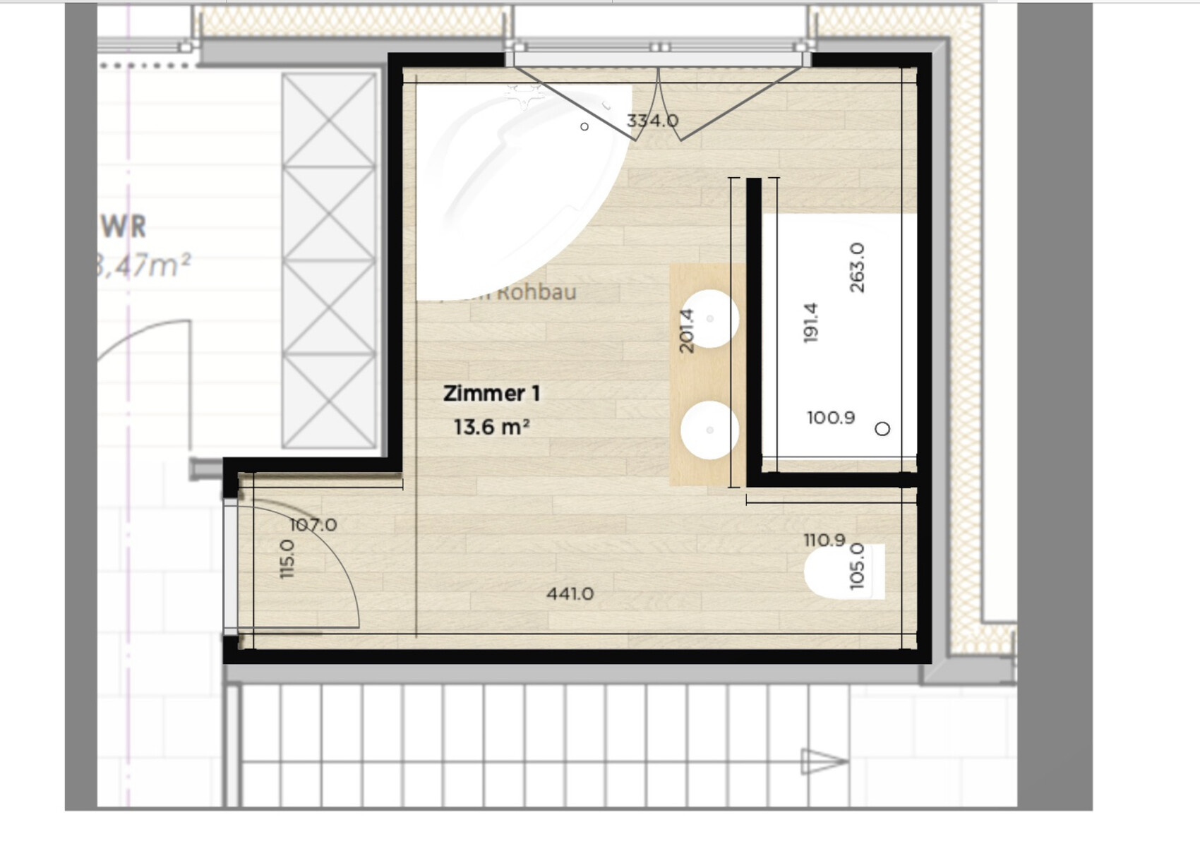

kati1337 25.04.22 21:59
Vielleicht wäre auch ein "normale" Aufteilung ohne diese T- oder L-Wände gut. Aber dann müsste ich mich mindestens mit dem Blick aufs Klo anfreunden, oder?
Ich bin schon wieder weiter, weil ich es eben daneben finde. Auch wenn man da noch 10 cm rauskitzelt, hat man im Endeffekt die Tür im Rücken. Wer das gern mag, bitte melden. Ich habe bis jetzt alle meine Räume, auch auf der Arbeit so eingerichtet, dass dort, wo Aufenthalt ist und nicht nur eine kurze Rast (Gäste-WC) , der Blick Richtung Tür geht.
[ATTACH alt="053CE033-30FD-499E-BAE3-CC387A704E08.jpeg"]71444[/ATTACH]

ypg 25.04.22 22:05
motorradsilke schrieb:
So ähnlich. Wie ich es in Beitrag 31 skizziert habe. Die Toi braucht ja weniger Platz als die Dusche, damit kann der Waschtisch weiter nach planunten und der Durchgang zwischen Waschtisch und Wanne wird größer.
ich habe es nochmal dargestellt: da man in der Breite mit 100 für Toi auskommt, habe ich das L dargestellt. T würde mit gedrehter Toi mehr Platz verbrauchen. Großer Nachteil: direkt vor der Tür.
…und der Waschtisch hat nicht nennenswert mehr Platz zur Wanne gegeben. Nun kann man ja die Wanne kleiner, den Waschtisch kleiner… aber da frage ich mal: wieviel Kompromisse soll man denn im Bad machen? Das ist damit voller Komprmisse, jedes Sanitärteil ist nicht gut platziert, sondern jedes mit einem Nachteil.
