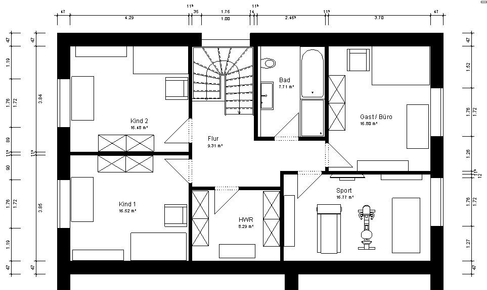

ᐅ Anschlagrichtung und Position Tür im Bad OG

27.07.15 19:41
unsere jetzige Tür geht gegen die Dusche auf und ich denke mir jedes Mal, welcher idiot sich das ausgedacht hat. der türgriff der Zimmertür schlägt jedes Mal gegen die glastür der dusche, wenn man denn die tür zu weit aufmacht. richtung waschbecken ist aber vielleicht auch nicht so toll, wenn zwischen tür und waschbecken noch was stehen soll (zb ein schrank oder so, mit 50cm tiefe kann man ne menge anfangen ?!)
nach außen öffnen wäre wirklich die bessere alternative, hast du den restlichen Grundriss der etage?!
Legurit
27.07.15 20:05
Jetzt entscheiden nur wegen der 40 cm oder 50 cm Wandabstand, da sie anfangen das OG Mauerwerk zu mauern.
Restlicher Grundriss:
Grundrissplan eines Hauses mit Flur, Bad, Gast/Buero, Sportzimmer und zwei Kinderzimmern
Nach außen ist schwierig, da dort der Flur lang führt. Objekte im Bad bekommen beidseitig eine Vorwand (allerdings wohl nur 3 cm auf Duschen- und Wannenseite lt. Sanitärfachmann). Die Vorwand wird auf Waschbeckenseite nur bis zum Waschbecken geführt, so dass man Daneben dann einen Badschrank (ca. 30 cm) anhängen kann.

Ich würde die Tür auch rein aus optischen Gründen nicht nach außen öffnen. Alle anderen Türen gehen auch nach innen auf.
