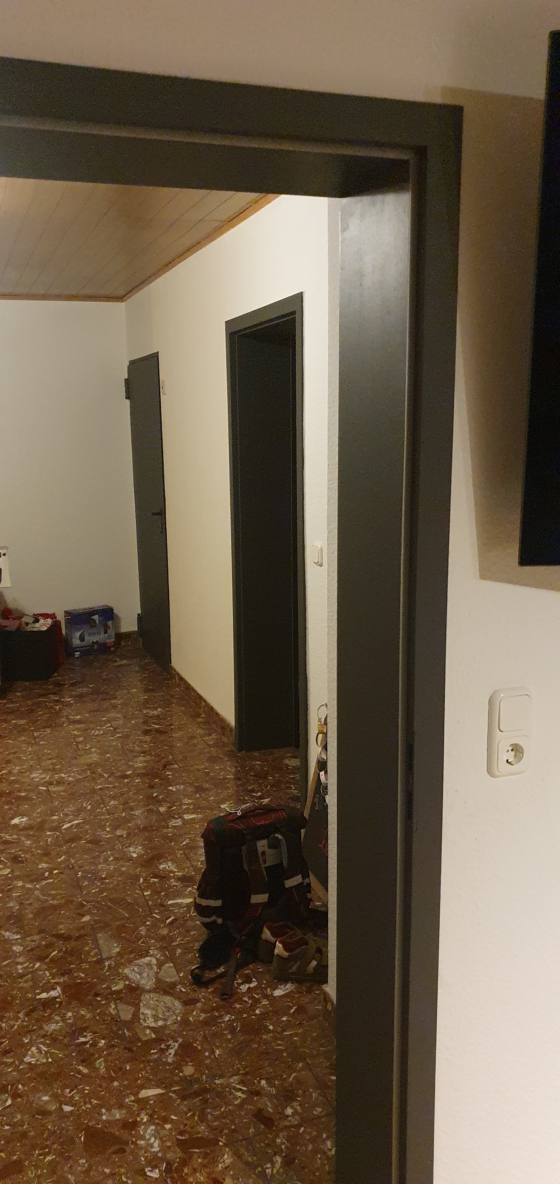

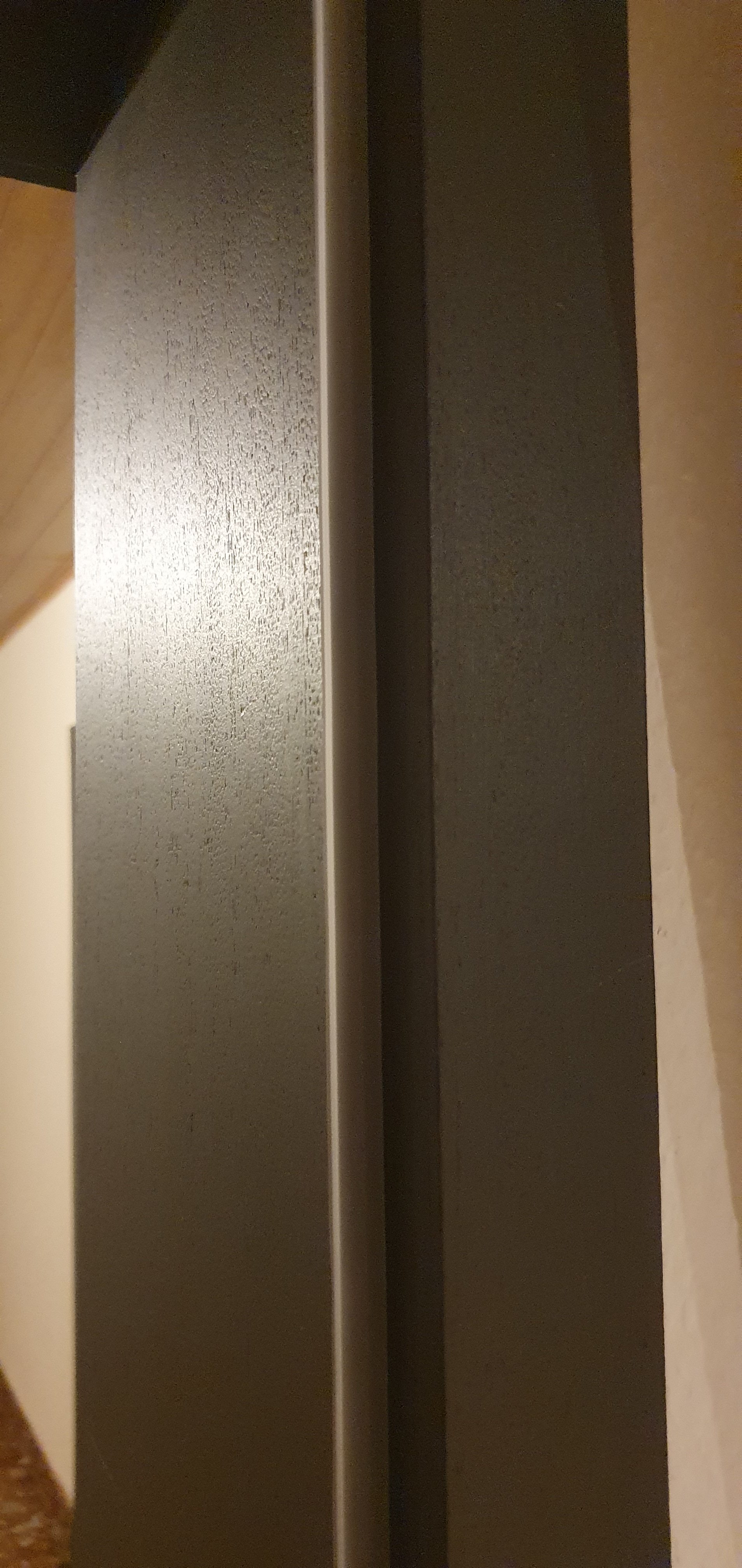

Cronos86
Wir haben unsere halbe Wohnung mit kreidefarben gestrichen und sind von der Farbe begeistert. Alle unsere Zargen sind Anthrazit geworden, die Türblätter haben wir in Weiß neu gekauft, da die wirklich durch waren. Der Unterschied ist verblüffend.
Das ganze hat jedoch 4 Anstriche gekostet. Stainblock 1x, 2 mal Anthrazit und ein Topcoat damit nix mehr schaden macht.
Bei den weißen Farbtönen kann sogar ein Anstrich mehr notwendig sei, da diese nicht so gut decken.
Wir haben die zargen so nebenbei gemacht, ein Anstrich am Abend oder so.
Kosten sind überschaubar denke um die 200 € für 10 zargen.
Die alten zargen waren braun und sahen nicht mehr gut aus. Ich schaue mal nach einem Bild

das hört sich doch gut an! warum gerade Kreidefarbe ? Welche und woher habt ihr die Farben bezogen?
Habt ihr vorher angeschliffen und dann grundiert (ist das dieser Stainblock)?
