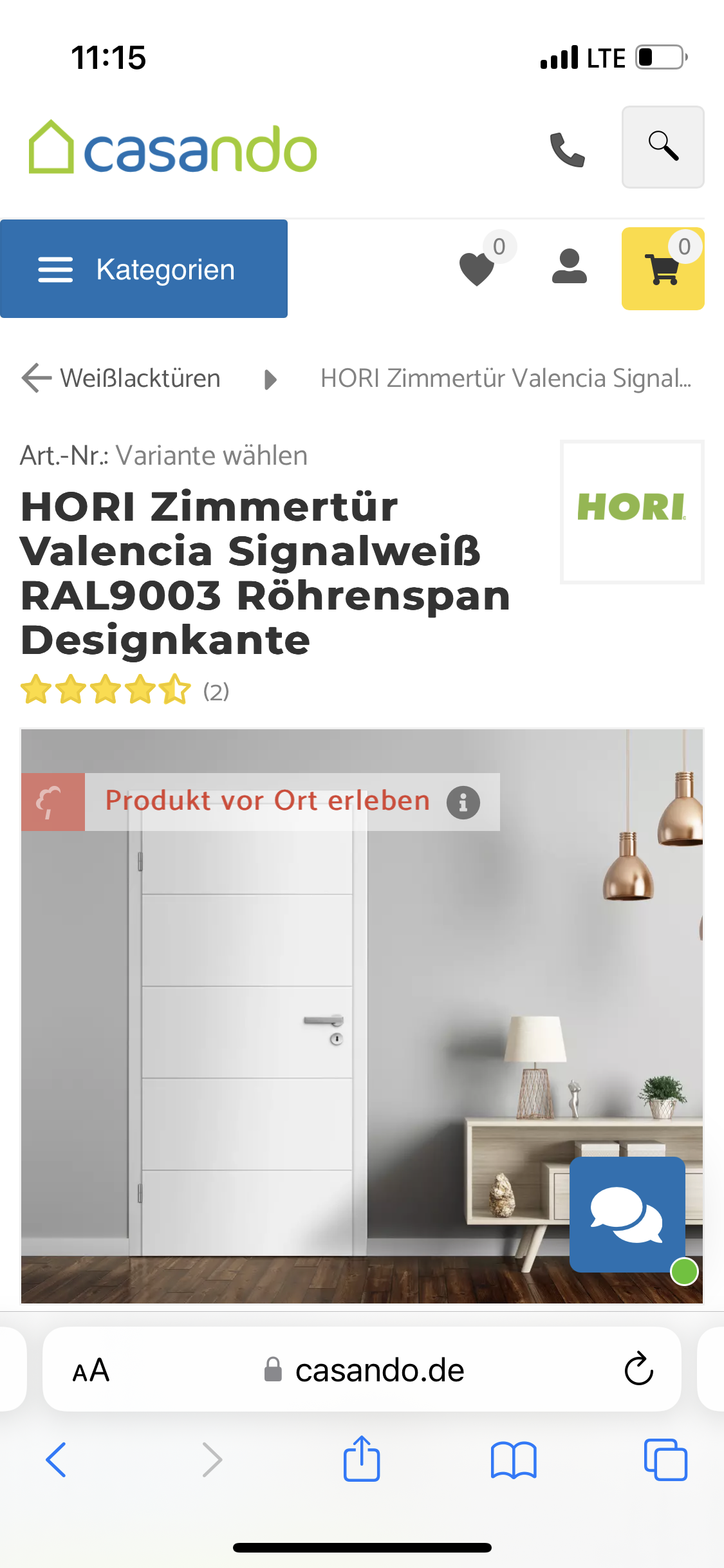

Laut Aussage meines Schwievas, gibt es für massengefertigte Zimmertüren eigentlich nur drei bis vier Produzenten in D, die sich alle nichts nehmen. Der Rest sind Reseller.
Also vermutlich wird das genauso gut/schlecht sein wie die meisten anderen "Bekannten". Wichtiger als die Marke ist die "Stufe" und Röhrenspan ist halt die zweite von unten. Hab ich aber auch und bin bis jetzt zufrieden.
Hori ist übrigens ne reine Marke von Holz-Richter und die sind "nur" Holzhändler. Wer da wirklich Produzent ist, weiß ich leider nicht, aber siehe oben.
Tolentino
Tolentino
Sorry ich meine die Qualitätsstufe der Füllung. Also Wabeneinlage ist das billigste. Dann kommt Röhrenspan, wobei es da eigentlich nochmal zwei unterschiedliche gibt und zwar Röhrenspanstege und Röhrenspanplatte (aufsteigend). Dann gibt's noch Vollspan und als letztes käme quasi Vollholz (heutzutage unbezahlbar, manche meinen aber auch, dass es im Schallschutz sogar schlechter als Vollspan wäre).
Ich meinte, ich habe auch Röhrenspan(platte) von Lebo (Lebolit-CPL). Selbst mit Schwieva eingebaut (sagen wir mal er hat eingebaut ich habe etwas mehr als zugeguckt). Die waren alle ok, einmal habe ich von ner Zarge mit nem Türblatt was abgehauhen, also super widerstandsfähig ist das CPL jetzt auch nicht, aber das wäre mit Lack wohl auch passiert.
Schallmäßig kriegen wir jetzt nicht soviel mehr durch die Tür mit als durch die Wand, aber wenn man sowas erreichen möchte braucht man wohl eher Schallschutztüren (da fährt dann auch so ne Lippe runter und mach den Türspalt unten zu).

Okay , danke dir! Also ob lackiert oder CPL ist das nur design?
Was hast du für Tür und Zarge bezahlt (und wann?)
