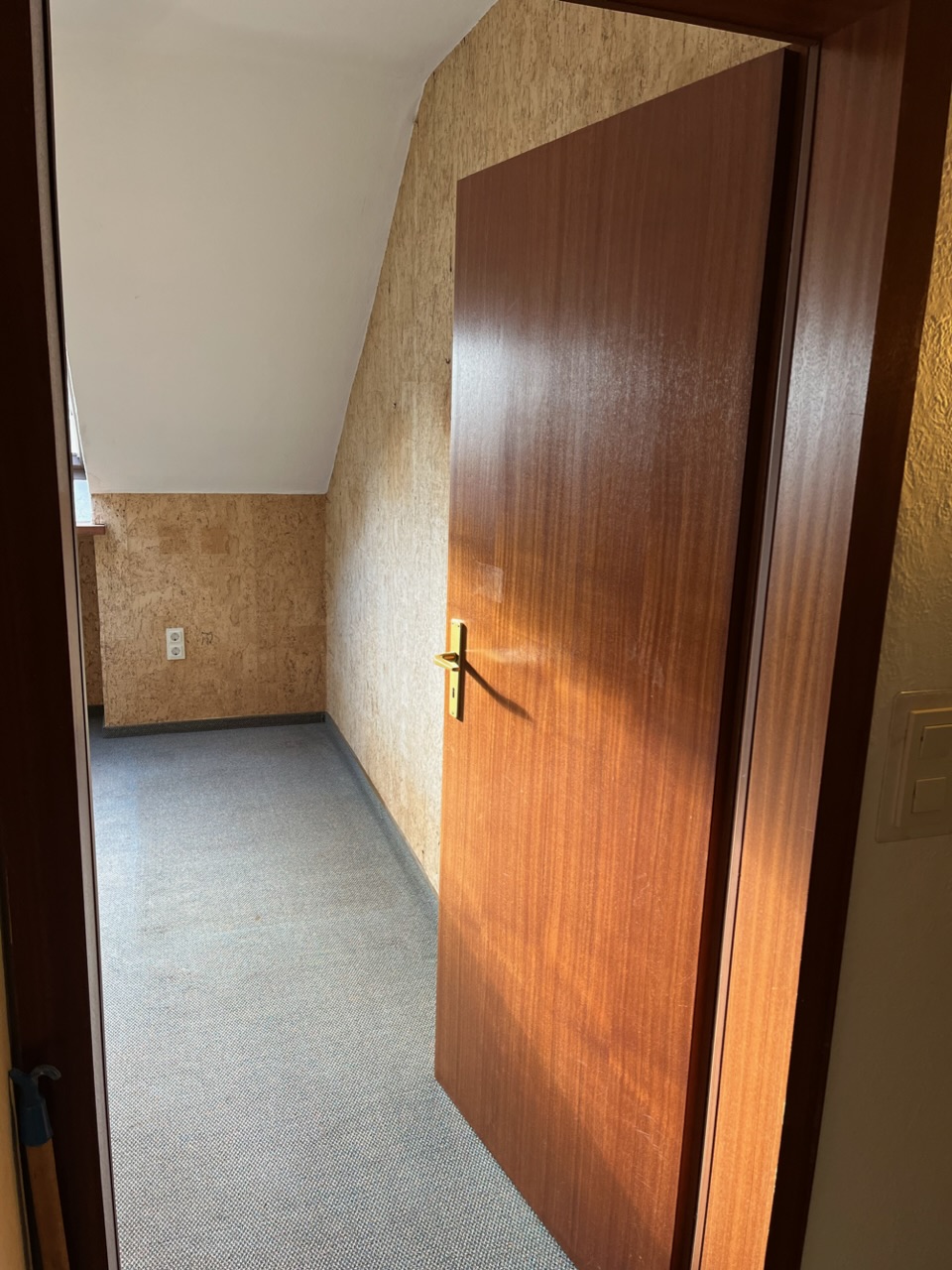

Es sind halt diese klassicher 80ziger Jahre dunkelbraun Holzfurnier Türen mit Holzrahmen. Wie kann ich die Wertigkeit feststellen?
Cronos86
Sind die Türen leicht, bzw hören sich hohl an, dann sind es wahrscheinlich Papier-Waaben und das Zeug ist billig. Dann geht es mit Holspahn weiter einmal Stege, dann Röhren und Vollspahn. Zu Guter letzt die teuren Vollholztüren. Da furniert, fällt das Vollholz schonmal raus.
Wir haben auch etwa 100 € für neue Röhrenspahn Türen ausgegeben. Im Vergleich zu den Waaben eine enorme Verbesserung.
Wenn ihr euch dazu entscheiden solltet Türen zu kaufen und Zargen zu streichen, dann müsst ihr mit den Farbtönen aufpassen. Weiß ist nicht gleich Weiß. Deswegen haben wir für die Zargen Anthrazit genommen.
Zum Bild: Das sieht aus wie bei uns vorher ;) Wir haben auch ein 80iger Jahre Haus
