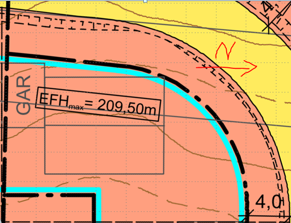

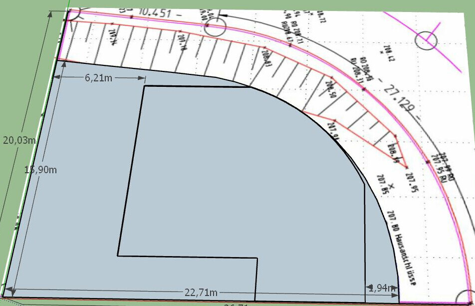

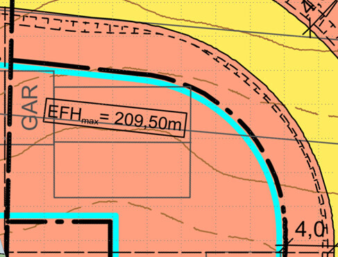

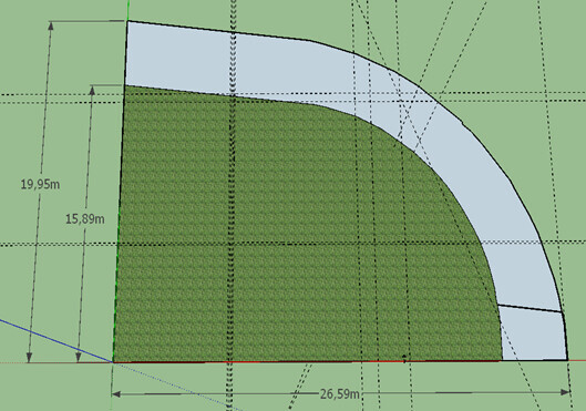

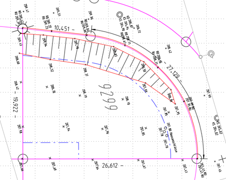

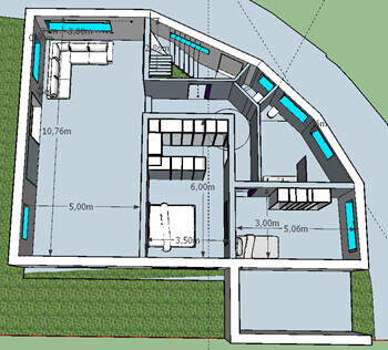

Ich plane aktuell ein Haus auf einer etwas herausfordernden Grundstücks Geometrie (Natürlich stellt sich sofort die Frage, „warum kaufst du dir kein Grundstück, wo mit du besser arbeiten kannst“, Antwort: bei uns in BW Region X gibt es nahezu keine Bezahlbaren Grundstücke. Grundstückspreise von der Stadt bei 480 €/m2.) Das Grundstück liegt etwas außerhalb der Stadt und wurde vergleichsweise sehr Preiswert erworben.
Ok, also habe ich jetzt das Grundstück und es fehlt „nur“ noch das Haus darauf
Vorab, das Bauamt gibt mir keinerlei Befreiungen
Eine große Herausforderung ist die Hausgeometrie, da ich gerne im Süd/West die Terrasse hätte und auch genug Platz im Haus.

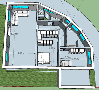

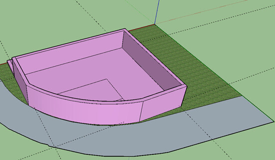

Im Ersten Anlauf hatte ich mehrere Ecken eingeplant. HausGeometrie als EG

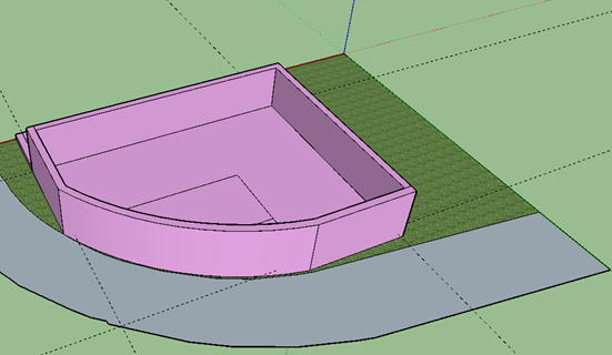

Nach euren Beiträgen/Ideen, habe ich diese komplett abgerundet in einen ¼ Kreis, welches auch mir besser gefällt und ich mich damit anfreuenden kann
Ja das Thema Mauern, Fenster und Mäbel ist etwas komplexer, aber es hat halt etwas

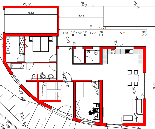

Dabei habe ich mir aktuell folgende Aufteilung überlegt.

Größe des Grundstücks: 434m2
Hang: nein (bzw. minimal)
Grundflächenzahl: 0,4
Geschossflächenzahl: 0,4
Baufenster: siehe oben Bebauungsplan (2,5m zu Nachbarn)
Randbebauung: Nein
Anzahl Stellplatz: Garage +2 Stellplätze
Geschossigkeit: 2 Vollgeschosse (Keller+EG+OG)
Dachform: Pultdachdach
Stilrichtung: DFH
Ausrichtung: Siehe oben Bebauungsplan, Rechts
Maximale Höhen/Begrenzungen: FH 8,5 , TH 5,5

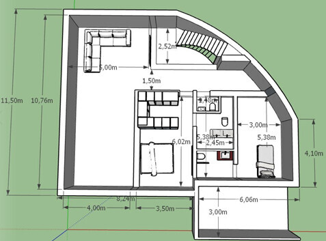

Ich wollte wie oben beschrieben, einen grossen Bereich Küche, Ess und Wohnzimmer haben mit direktem Ausgang auf die Hauptterrasse.
Dafür maximal das Haus im Norden haben. 2 Schlafzimmer mit jeweils einem Bad.
Hier meine Fragen; bzw Hilfestellung
1. Findet ihr die Abrundung besser als die Ecken im ersten Entwurf
Früher:
Heute:
2. Was sagt Ihr zu meinem Grundriss (Neu)?
Architekt bemängelt:
--Badezimmer ohne Fenster (NoGo?)
- Kleiner Eingasbereich, Treppe ohne Podest ist doof, Treppe in Keller doof
- Schlafzimmer 2 soll in Osten (falls Kind)
3. Wie würdet Ihr die schwächen aus Punkt 2 Optimieren?
4. Wie findet ihr den Erstentwurf von meinem Architekt?
Besten Dank im Voraus u LG
Geschossflächenzahl: 0,4Serdar88 schrieb:
Gebäudetyp: Doppelhaus 2 Stockwerke jeweils ca. 120 m2
Keller, Geschosse: 0, 1,5Das soll alles noch passen?Geschossflächenzahl 0,4*434m2=174m2. Das ist deine maximal zulässige Geschossfläche.
Die Summe der Flächen der Vollgeschosse eines Gebäudes ergibt die Geschossfläche. Die Fläche der Vollgeschosse wird dabei nach den Außenmaßen des Gebäudes berechnet.
Du hast im letzten Pl ganz grob 17x10 m als Kubatur (minus Rundung plus Vorsprung planoben am Schlafzimmer)...
D.h. mit einem Vollgeschoss im Erdgeschoss ist deine Geschossflächenzahl Pi mal Daumen schon in toto ausgereizt! Über dem "Bungalow" wäre also nur noch direkt ein Dach oder aber ein Stoffelgeschoss zulässig, auf alle Fälle kein Vollgeschoss mehr.
Der Architekt kennt sicher die Geschossflächenzahl? Wie soll es im OG weitergehen?
PS: in deinem ersten Thread schriebst du von Keller und hier von BW als Bauort. Und: "Preisschätzung lt Architekt/Planer: 330T€ Inkl. Außenanlagen, und Küche"
Sagen wir mal 60.000 für Außenanlagen und Bau-Nebenkosten sowie eine Billigküche vom Roller. Damit verbleiben 270.000 für deine 120 m2 im EG. Das könnte so ausreichen.
Aber für Keller und gar ein weiteres Vollgeschoss mit nochmals 120 m2 im OG? Unmöglich!
