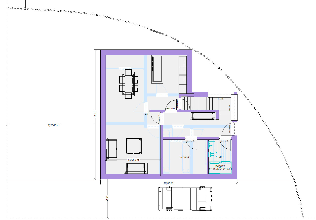

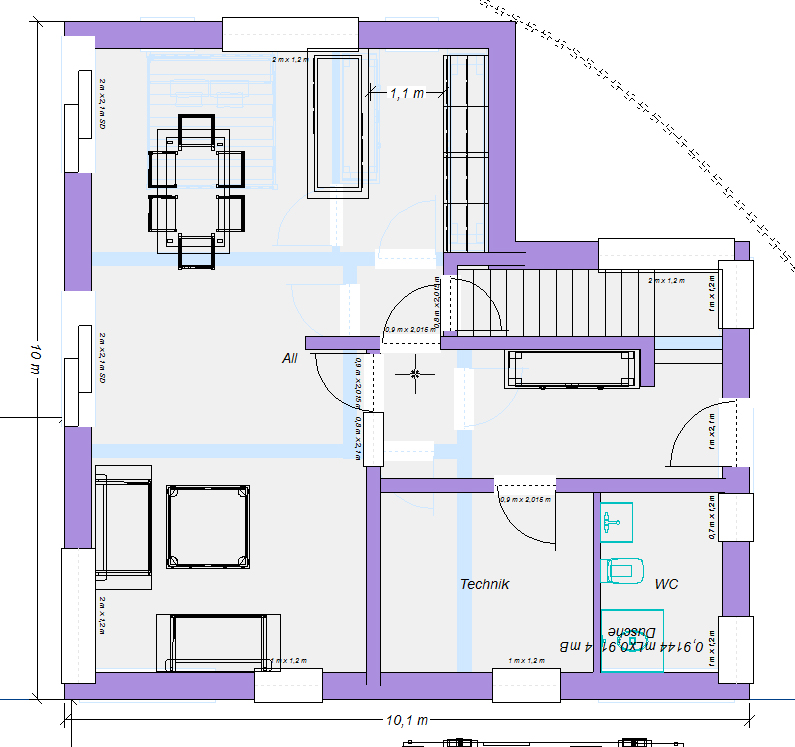

Finde sowohl Deinen als auch den Entwurf vom Architekt nicht schön. Die Rundung zu bauen, halte ich für Quark. Wär es meins, würde ich über sowas nachdenken:
Grundriss eines Hauses mit Treppe, Technikraum, WC, Wohnzimmer mit Esstisch und Sofa; lila Außenwände
Grundriss eines Hauses mit Küche (K), Bad, Schlafzimmer (SZ), Raum A und Treppen.
Allerdings liege ich hier mit dem Haus bereits bei exakt 172m² (Geschossflächenzahl). Erlaubt sind 173,6m².
Wenn man auf die Ankleide verzichtet, würde man noch ein paar m² rausquetschen können. Oder dann halt mit Keller - aber das wird wohl budgettechnich nichts.

Serdar88 schrieb:
1. Findet ihr die Abrundung besser als die Ecken im ersten Entwurf
nein, ich finde nach wie vor beide Varianten "falsch". Aus der Rundung könnte man was machen, aber was machst du daraus? Treppe, Flur,... das wars. Für diese "Räume" spielt die Geometrie sowieso kaum eine Rolle.
Was spricht gegen einen Nord-West Allraum, entlang der Rundung? Ab Mittag kommt da auch Sonne rein und die Rundung könnte z.B. mit einem mittig davor platzierten Kamin einen tollen Effekt erreichen.
schöner klarer Entwurf. finde ich super.

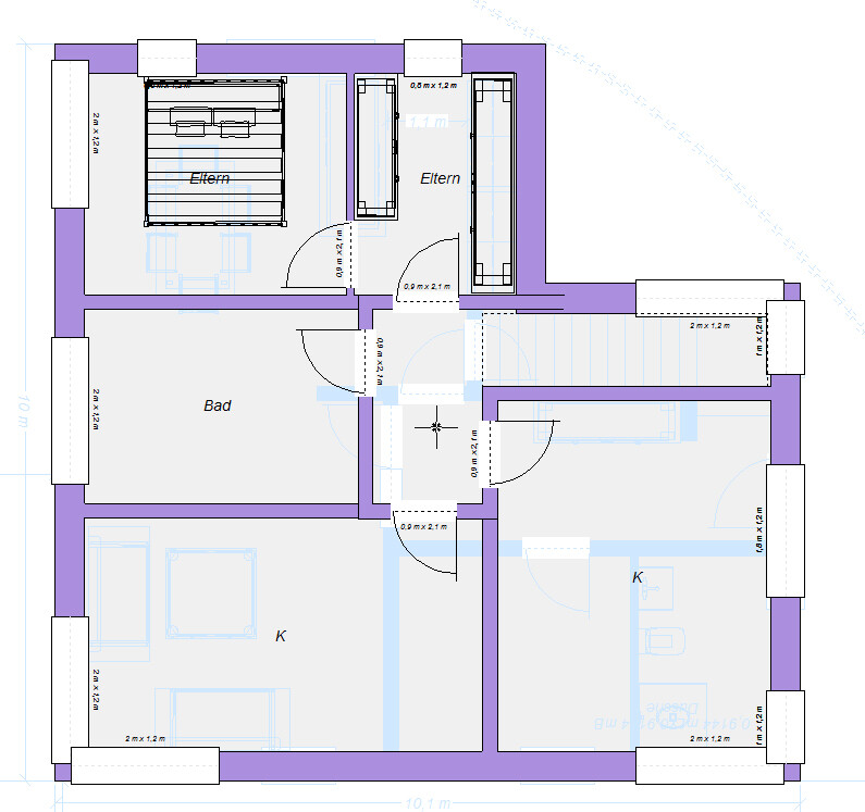

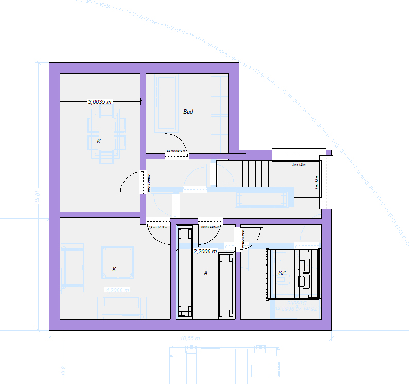

164m², wenn ich die Kinder in den Osten sperre. Bad allerdings über WZ - Entwässerung müsste gut geplant sein.
Grundriss eines Hauses mit Treppen, Möbeln, Technik- und WC-Bereich.
Grundriss eines Hauses mit zwei Elternschlafzimmern, Bad, Küche und Treppenaufgang.
Bleiben 10m² für den Rest - wie viel kann man da bescheißen mit Terrasse und Stellfläche? Vermutlich gar nicht?
