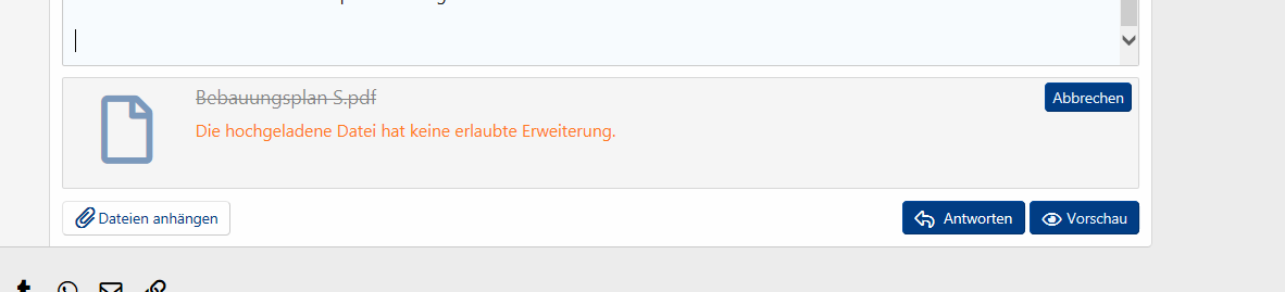

->Bebauungsplan einstellen!Leider kann ich diesen hier nicht hoch laden ;D BEsten Dank euch

Leider kann ich diesen hier nicht hoch ladenWelch Wohltat, daß man hier endlich nicht mehr mit PDF´s erschlagen wird. Bebauungspläne kann man ganz einfach beim Namen nennen: Posemuckel Nr. 258 "bei den sieben Zwergen", das kann dann jeder selber suchen und fertig.https://www.instagram.com/11antgmxde/
