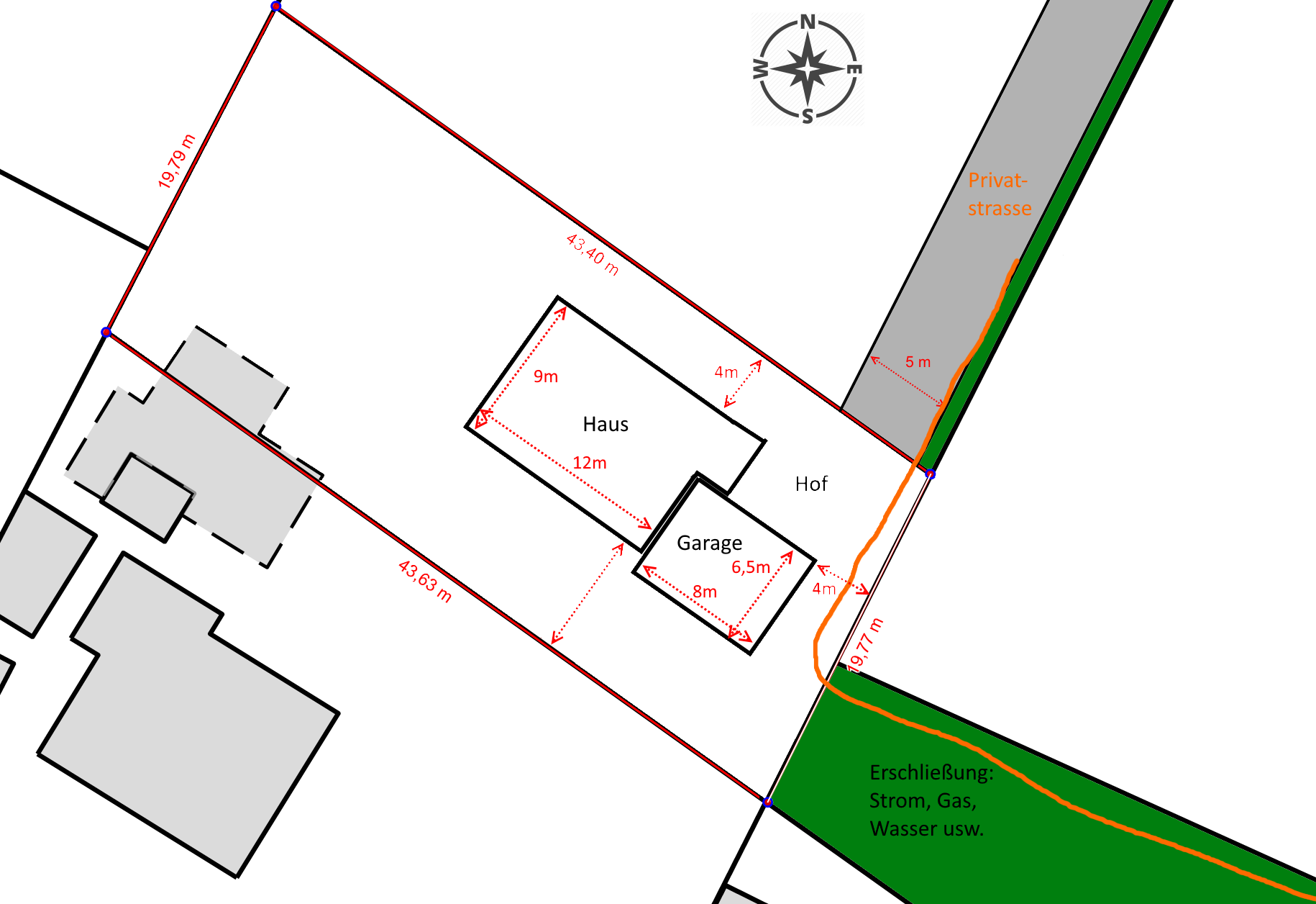

Es gibt Neuigkeiten. Die Erschließungsleitungen sollen ziemlich nah an der Grundstücksgrenze laufen, maximal 2 Meter in meinem Grundstück, habe es mal orange eingezeichnet.

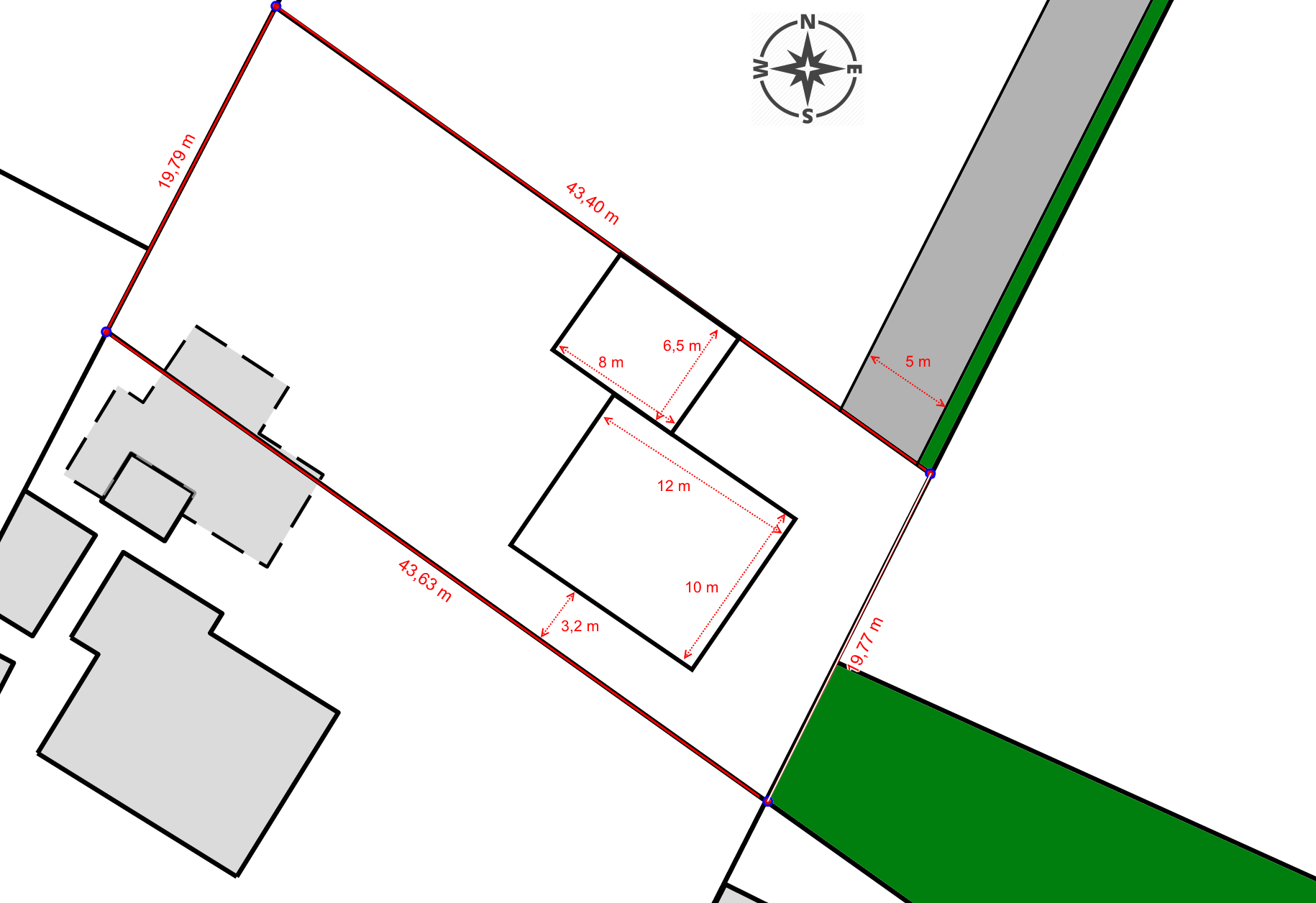

Neben unserer Idee (Bild auf Seite 2) hat unser Planer eine weitere Idee zur Lage von Garage und Haus gemacht, siehe Bild anbei. Gefällt uns auf den ersten Blick auch gut. Vor allem, dass wir weiter weg sind von der Grundstücksgrenze südlich, was gleichzeitig auch mehr Platz für eine Terrasse schafft. Was meint ihr?
In den nächsten Wochen sollte es dann auch einen ersten Grundriss geben.
Lageplan eines Grundstücks mit Haus, Garage, Hof, Versorgungsleitungen; rote Maßlinien und Kompass
Hilfreich bei Vergleichsfragen ist es immer, die andere Basis wenigstens wieder als Bild mit zu verlinken
Erstplan:
Aktuelle Ideen:
Fand den ersten Ansatz besser, da du dir für das Haus auch die Ost und Südostsonne ermöglichst. Außerdem bilden Haus und Garage im Westen (für mich der Punkt, wo hier die Terrasse Richtung großen Garten hinkommen sollte) eine schöne geschützte Ecke.

Ja stimmt, ich wollte nur nicht alles mit den Bildern hier zukleistern
Wir planen die Terrasse eher im Süden oder ums Eck nach Westen, aber nicht ausschließlich im Westen. In diesem Fall müssten wir nämlich die Küche und das Esszimmer auch im Westen planen, wobei dann aber gleichzeitig die Ostsonne nicht in diesen Räumen genutzt werden kann. Und meiner Meinung nach wäre die Ostsonne vor allem in diesen beiden Räumen am sinnvollsten. Beim ersten Versuch wären also eher die Küche und das Esszimmer im Osten und die Terrasse dann im Süden. Leider gibts da aber Platzprobleme.
Außerdem sollten wir evtl. noch dazu sagen, dass die Fläche im Osten ein Friedhof ist, weshalb die zweite Variante mit der Garage ein guter Sichtschutz wäre. Hier hätten wir dann gleichzeitig mehr Platz im Süden, was auch recht charmant wäre. Ich weiß nicht ob uns die Ostsonne überhaupt fehlt, aktuell haben wir nur ein Fenster Richtung Osten, davor stehen aber meterhohe Bäume
Wenn du das planst ... dann macht Garage im Osten keinen Sinn .
Ich denke, dass man eine Terrasse direkt im Süden eher am wenigstens währende der Sonnenzeit nutzt. Zu heiß ... die Terrasse im Westen, die ja auch Südsonne bekommen würde, wäre eigentlich am besten nutzbar.
jaeger
jaeger
Ja das kann gut sein, vielleicht klappt ne Eckterrasse über das Eck im SW.
Nein plane ich nicht. Wollte damit nur sagen, dass wenn ich die Terrasse in Variante 1 im Westen hätte, beide Räume vermutlich nicht im Osten wären. Oder kurz gesagt, beides wird eher nicht hinhauen.
