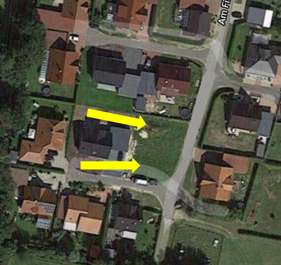

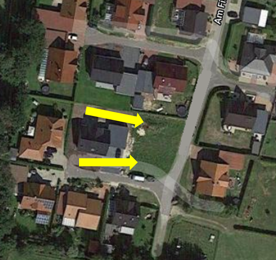

Oh ich glaub wir haben aneinander vorbei gesprochen, sorry. Laut meinem gewünschten Bauunternehmer kann das Haus frei auf dem Grundstück platziert werden - der hat dort in dem Bereich mehrere Häuser gebaut.
Nein, ich meine tatsächlich die Erschließung, von wo die Versorger kommen (TK-Raum) bzw die Auffahrt sein muss/könnte.
Würfel*
Haus und Garage im Süden zu platzieren halte ich für Quatsch. Richtung Süd-Ost hast du doch einen schönen freien Blick und eine tolle Ausrichtung für den Garten. Mit Ausrichtung von Haus und Garten nach West wäre ich vorsichtig. Wahrscheinlich liegt da immer der Schatten vom Nachbarhaus drauf und die Sonne kommt nur vor und hinter dem Nachbarn auf dein Grundstück. Aber schau dir das einfach mal an. Allerdings ist jetzt Hochsommer, das darf man nicht vergessen!
Ich würde das Haus auf jeden Fall soweit wie möglich nördlich setzen. Der Doppelcarport sorgt halt dafür, dass dein Haus 5-6 m Abstand von der Grenze wahren muss. Eingang von Nord (dann muss Carport weiter Richtung Westen) oder falls möglich von Ost.
Luftbild einer Wohnsiedlung; zwei gelbe Pfeile zeigen Einfahrten zu Häusern an einer Straße.

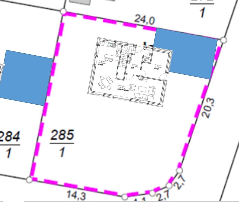

Hier mal noch ein Vorschlag:
Grundriss eines Hauses auf einem Grundstück; pink gestrichelte Grenze und blaue Nachbarbauten.
wo sind denn nun die Hausanschlüsse vorgesehen? Abwasserkanalschacht?
Mir wäre das im Haus alles zu dunkel :oops:
EIN Fenster im Essbereich… im WZ eine Seite… da sind ja nur Wände :eek:
Der Unweg/Umweg in die Küche sagt mir auch nicht zu.
Am Grundriss würde ich echt nochmal rumfeilen oder besser hobeln.
