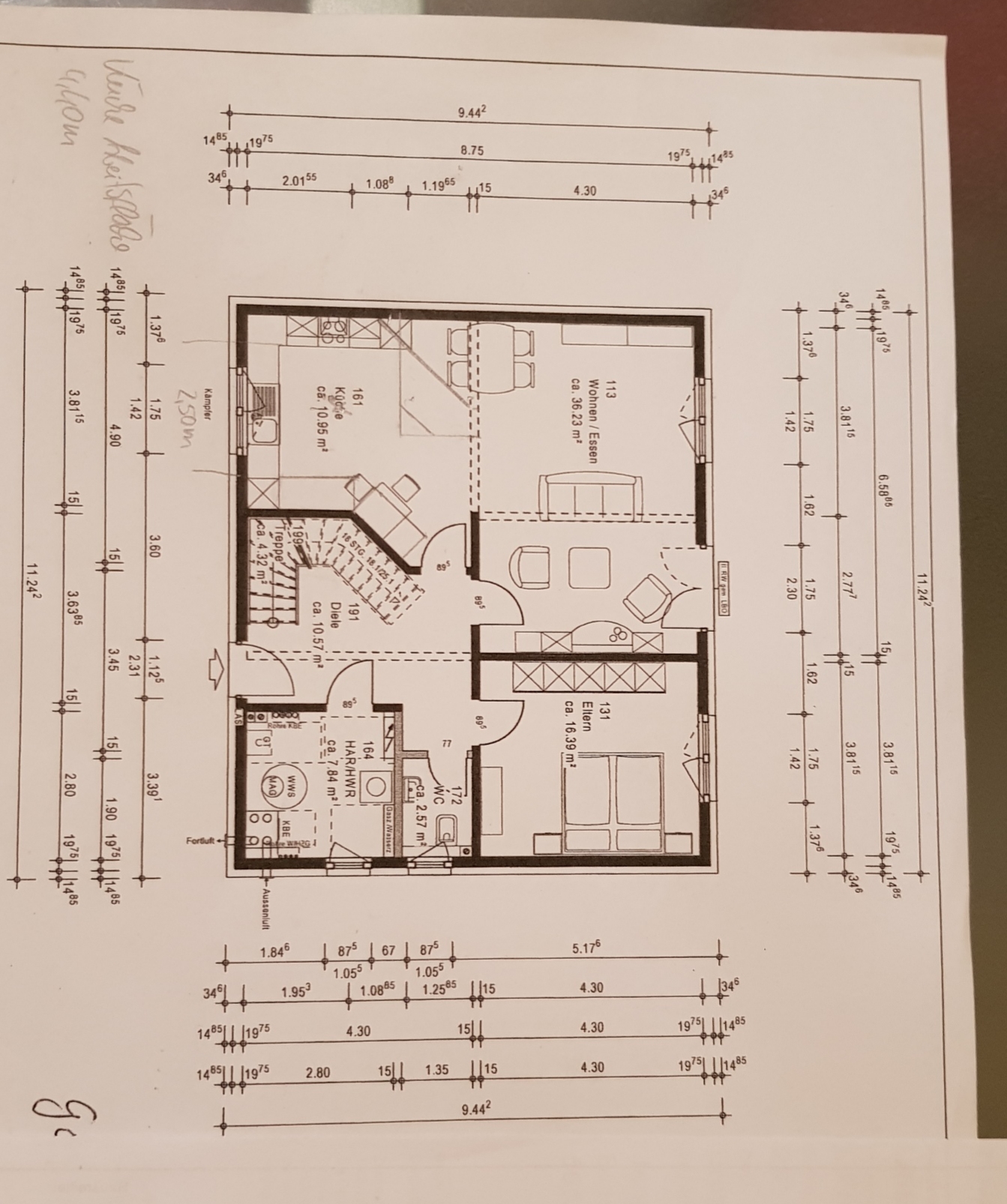

anbei mal der Grundriss vom EG, aber das Gelände macht mir mehr Sorgen.
Für was soll der hier gut sein?
Zur Straße auf die Nordseite soll die Küche und der Hauswirtschaftsraum
Wie die Terrasse wird wissen wir noch nicht genau, auf jeden Fall Südseite, wohl nicht über die gesamte Hausbreite
Grundriss eines Wohnhauses: Küche, Essbereich, Wohnzimmer, Bad, Schlafzimmer, Treppe.

04.01.19 20:35
Hier gut sein tut ein Grundriss dafür, daß wir uns vorstellen können, wie da Eingangsseite und Terrassenseite sich ins Geländeprofil eingliedern und wenn Ihr noch nicht wißt wo die Terrasse hin soll auch noch Vorschläge machen können.
@Nordlys: hier sehe ich das Problem komplexer liegen als bei Euch: Quer- und Längsgefälle, dazu noch die leichte Wannenlage von der Straße aus, ein einer Ecke so´n büschen einbuddeln und im Mittel liegt das Ding gerade sehe ich hier nicht.

04.01.19 20:35
Wie hoch musst du bei der Terrasse Bereich Wohnzimmer auffüllen?
Würde die Küche zur Terrasse legen.
Mache dir Gedanken wie die Außenanlage wird. Da musst du auch Auffangen und Auffüllen.
Sprich doch mal mit Baufirmen und Gartenlandschaftsbauer. Sammle Info‘s und laß die doch mal Schätzen
Wenn UG als Wohnfläche wirklich keine Option ist würde ich versuchen zu Mitteln. Meine Nordlys hat das so gemacht.
Haus nicht auf Höhe der Garage auffüllen, Küchenseite etwas in die Erde, was bei Holzständer nicht so einfach geht
