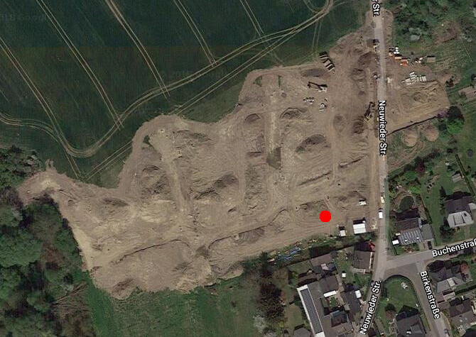

Auch aus dem Luftbild
Luftbild einer Sand-/Kiesbaustelle neben einer Straße, rote Markierung.
erkenne ich es nicht genau, aber wenn ich die Böschungsplanzeichen im Eröffnungsbeitrag nicht mißdeute, liegen die Baugrundstücke in einer Wanne leicht unterhalb der Straße (?)

04.01.19 18:25
ja, die Wanne ist links ca 40 cm tiefer als die Straße.
an der rechten Grundstücksgrenze ist sie höhengleich. In der Mitte abfallend.
evtl. ist auch eine Stufung möglich, damit die Aufschüttung nicht so hoch wird.
links die 40cm und das Haus auf dieses Niveau setzen, evtl. auch 50 cm unter Straßenniveau.
rechts 50cm anböschen. das Gelände des Vorgartens so modellieren das Wasser rechts am Grundstück die Straße runter laufen kann.
somit sind nur 3x 50cm abzufangen, was haltet ihr davon?
