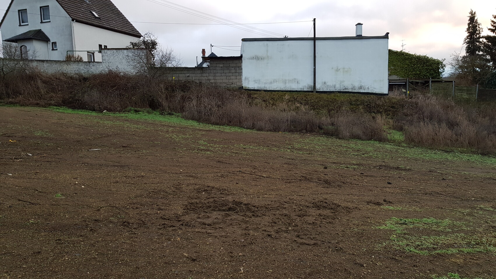

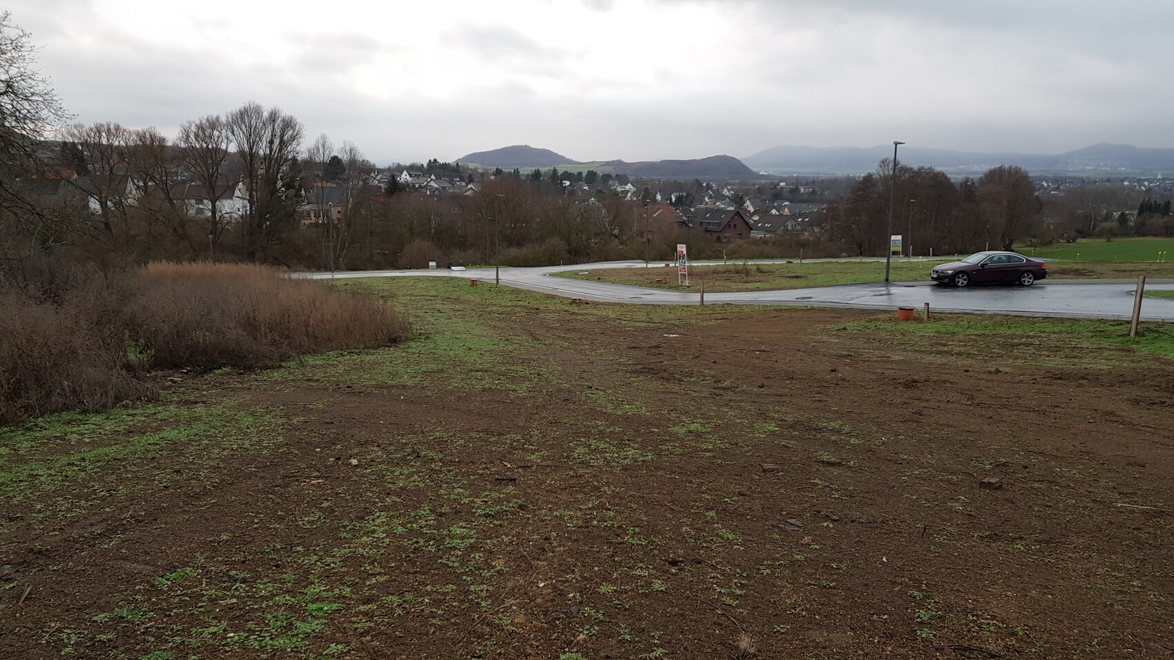

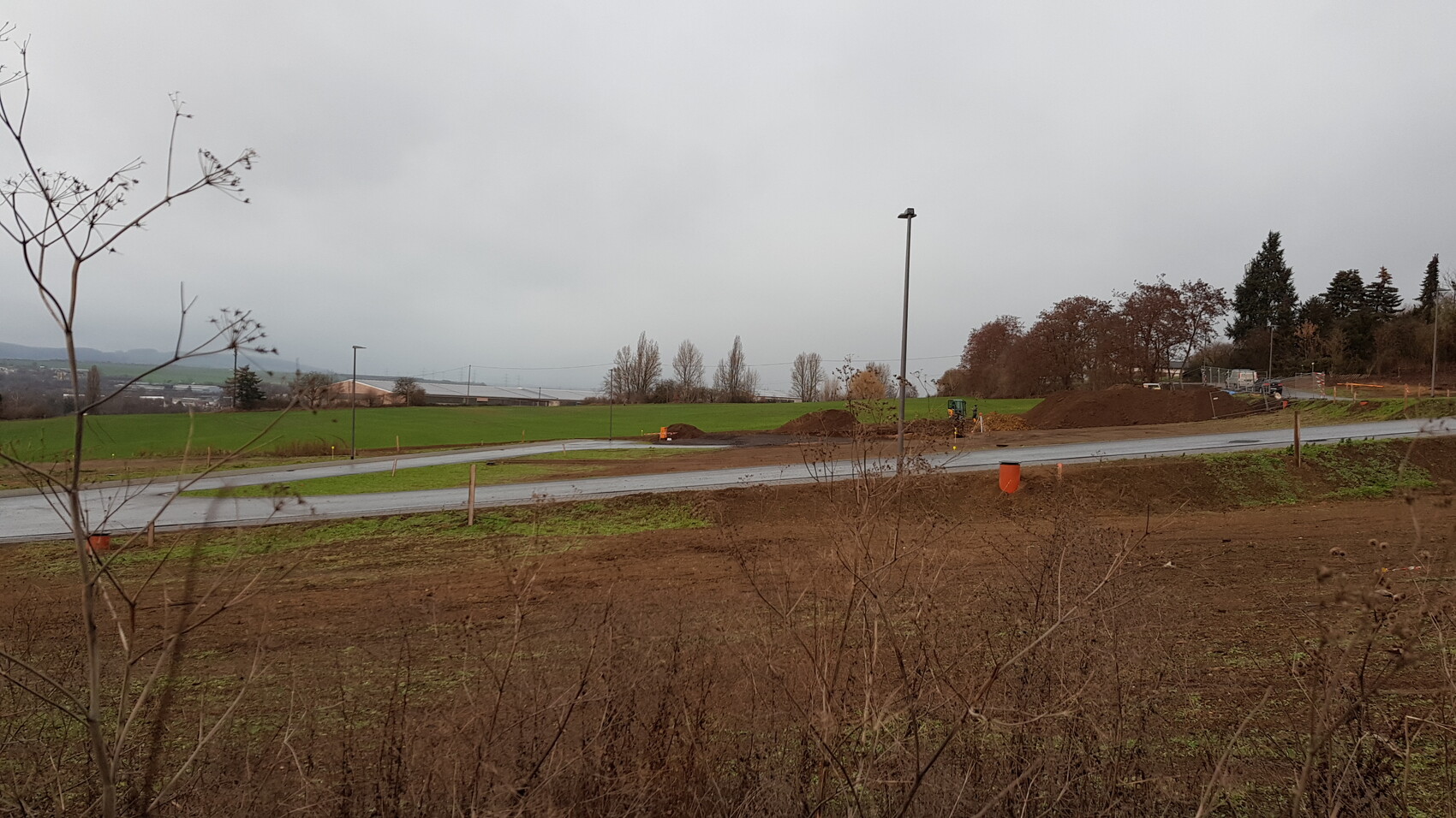

fsbau201905.01.19 12:27
damit kann ich leider nicht dienen.
ich habe nur die 2 eingemessenen Bohrpunkte vom Bodengutachten in Bezug zur Straße.
ich Versuch mal ein paar Bilder zu machen.
Die Straße hat definitiv das Gefälle, der Bauplatz (Grundstück) wurde dann wohl schon begradigt.
wenn ich mit der Steigung der Straße von 8,3% die Breite der Bodenplatte von 10,90m rechne komme ich auf 90 cm.
ich kann mir vorstellen zu Mitteln, sprich links 0,45 eingraben, rechts 0,45 auffüllen.
Somit das Grundstück auf der Breite von 18m zu dreiteilen und treppenförmig aufzubauen: erster Teil links Garage, zweiter Teil Haus mit jeweils 45 ä cm abgraben / auffüllen und im dritten Teil rechts den Stellplatz auf der dritten Höhe.
die Skizze mit den 1,5m Bezieht sich auf das Gefälle der Straße und die darauf eingemessenen Bohrpunkte.

fsbau201905.01.19 17:43
anbei mal 3 Bilder, einmal Nordseite einmal Südseite und einmal Ostseite.
