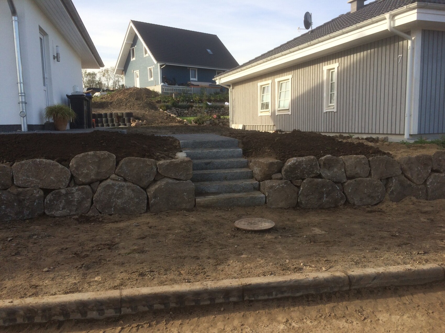

Große Natursteinmauer mit Steintreppen zwischen zwei Häusern; erdiger Bauplatz.
Mauer siehe Bild. Runde 10 m, runde 4 tsd. Karsten
