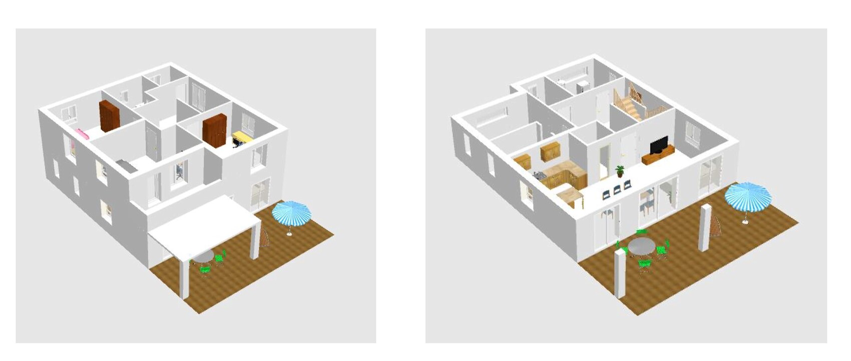

ich bin neu hier und möchte damit beginnen, unser Grundstück und den eigenen Hausentwurf vorzustellen.
Wir hatten zwar schon die ein oder anderen Gespräche mit Bauunternehmer aber ein Angebot oder Entwurf noch nicht bekommen. Das braucht halt noch bisschen Zeit.

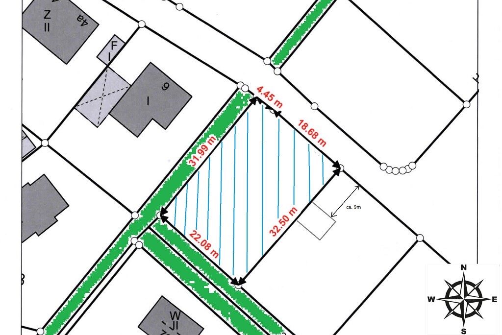

Schwierigkeiten bei dem Grundstück sehe ich, dass die Breite von 22m knapp wird.
Zwei Autos nebeneinander --> 7m
Haus --> 11m
Grenzabstand --> 3m
Ist man schnell an sein Maximum angekommen.

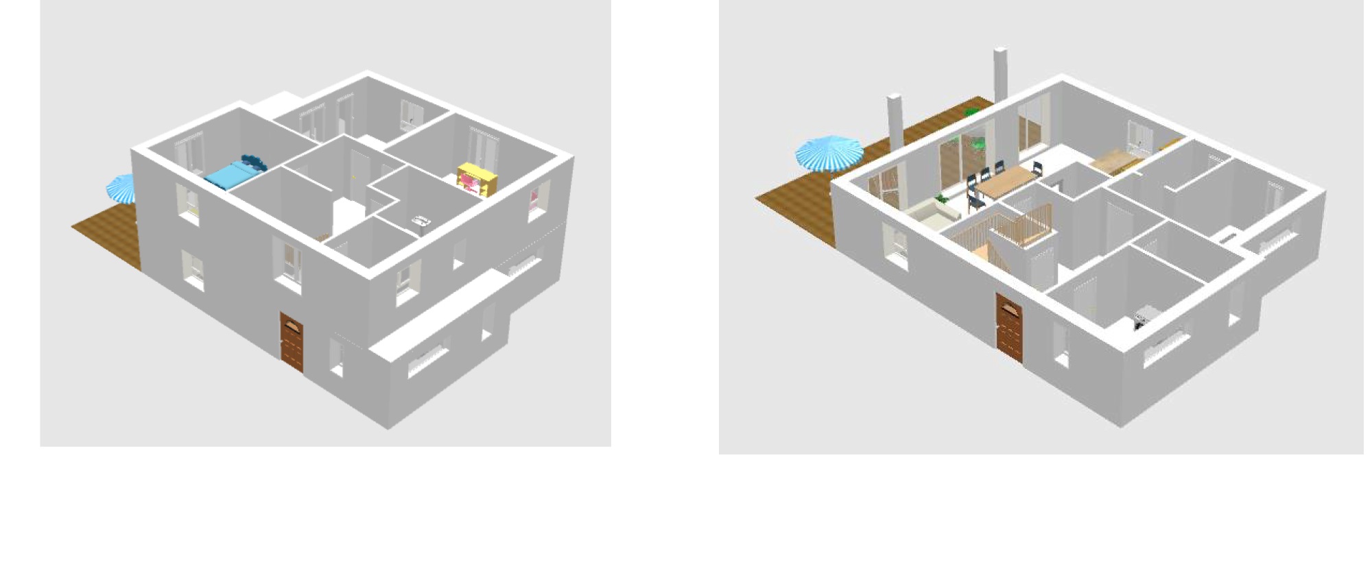

Auch möchten wir natürlich nicht, dass das Haus zu "schlauchförmig" wirkt. Deswegen haben wir an einige Vor - und Rucksprünge gedacht, die das auflockern sollen. Es muss halt im preislichen Rahmen bleiben.
Summa summarum freuen wir uns auf Kommentare und/oder Verbesserungsvorschläge von euch.
Größe des Grundstücks 738qm
Hang nein
Grundflächenzahl 0,35
Geschossflächenzahl 0,7
Baufenster, Baulinie und -grenze 3m Grenzabstand; Grenzbebauung der Garage erlaubt.
Randbebauung nur Garage
Anzahl Stellplatz 2
Geschossigkeit 2
Dachform alles erlaubt
Stilrichtung keine Vorgaben seitens Gemeinde
Ausrichtung Straße im Norden, Terrasse zum Süden

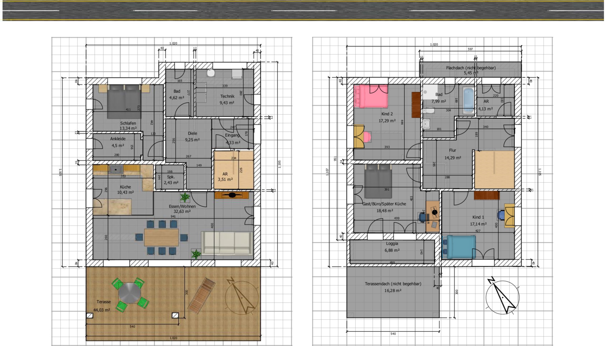

Von wem stammt die Planung: selbst mit Freeware Tool gezeichnet --> hier im Anhang mit 173qm gezeichnet
Was gefällt besonders? Warum? Erstmal alles untergebracht, Vor- und Rücksprünge der Fassade geben dem Haus mehr Tiefenwirkung
Was gefällt nicht? Warum? Offen für andere Sichtweise, vielleicht kann man was besser machen.
Oh ja, insbesondere beim tieferen Griff in das Portemonnaie. Ängsten vor langweiligen Baukörpern kann man auch günstiger begegnen.
10.11.21 13:23
Ein Grundstück mit 22 Breite ist breiter als der Durchschnitt.
Sommesba schrieb:
Garage, Carport geplant ist Einzelgarage + Carport nebendran. Könnte aber auch eine Doppelgarage sein.
Wo wollt Ihr die denn dran setzen?
Insgesamt habt ihr mehr Raumbedarf im EG als OG. Ergibt unten eine Ankleide und Schlafzimmer, welches beides zu klein ist -> Ankleide streichen. Kinderzimmer sind im Verhältnis zu groß.
Auch das Bad wird nach einer Trennung der Ebenen zu klein sein.
Küche: wo ist denn dort Kühlschrank etc? hochschränke? Insgesamt sehr verwinkelt, kleine Fenster… Loggia verschattet Essbereich.
ich denke mal, dass man diesen Entwurf mal weglegen sollte.
MayrCh
10.11.21 13:34
In dem Entwurf hast du trotz halbgewendelter Treppe ~35 m² Verkehrsfläche, die trotz ihrer Größe nicht geeignet für Garderobe, Schrank o.ä ist.

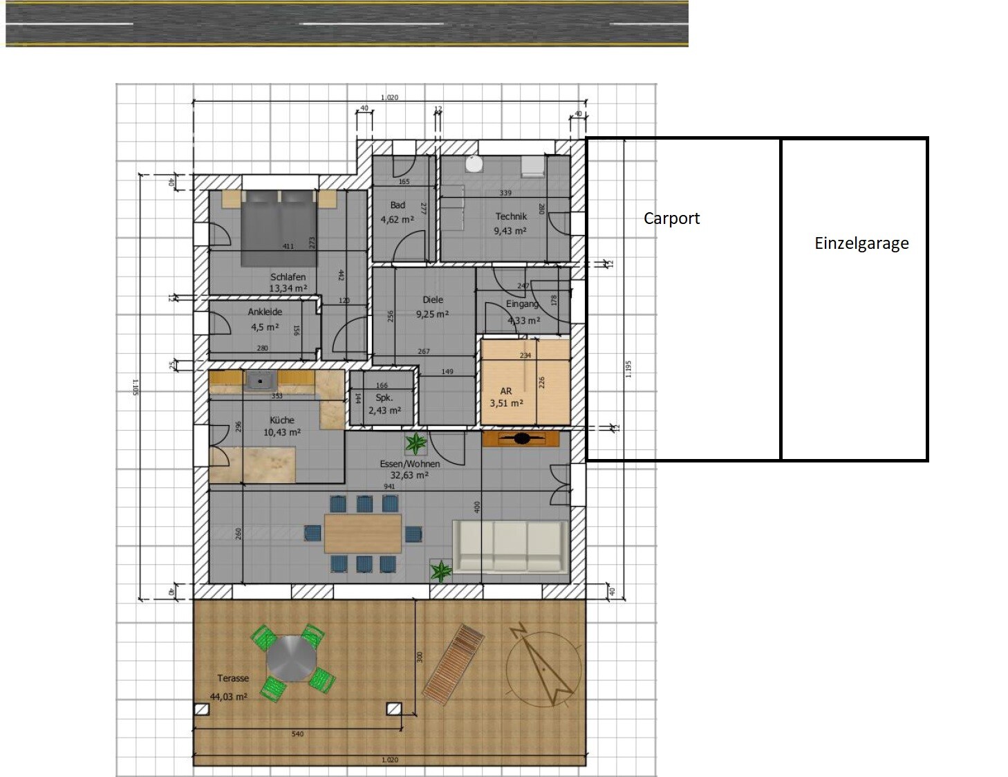

Garage sollte Grenzbebauung an die existierende Garage vom Nachbarn sein.
Ich habe es mal so la la in den Grundriss eingezeichnet.
Alternativ kann man den Haupteingang auch zur Straße hin legen, dann müsste man nicht durch das Carport.
Grundriss eines Hauses mit Terrasse, Carport und Einzelgarage; Innenraum mit Küche und Wohnen.

Ankleide unten könnte knapp werden, ja.
Kann man auch streichen und einfach einen Schrank hinstellen.
17qm für Kids find ich schon cool.
Ich selbst hatte damals so 15qm und weniger hätte es nicht sein sollen. Deshalb so der Gedanke.
Beim Bad OG könnte man noch was vom Abstellraum kappen, um das Bad zu vergrößern.
An welche Größe hast du da gedacht, was im Verhältnis wäre?
Küche im OG wäre dann da, wo im OG das Gästebett steht. Deshalb habe ich da im Grundriss mal eine 24er Wand eingefügt, um es besser zu verdeutlichen.
