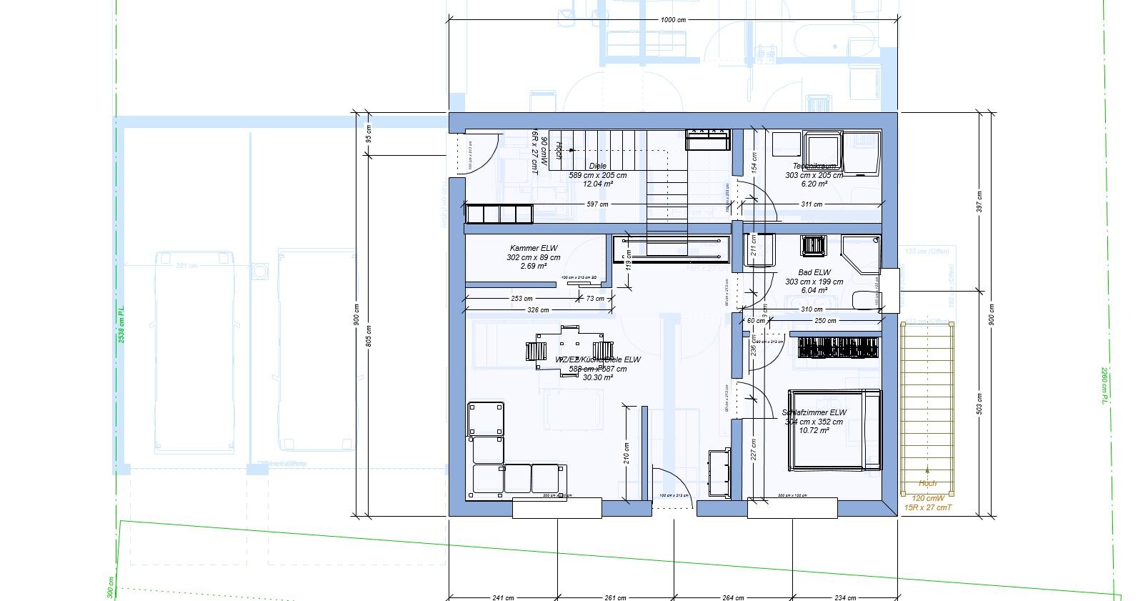

Was ist die wichtigste/grundlegende Frage zum Grundriss in 130 Zeichen zusammengefasst? Wo sind Fehler? Verbesserungsvorschläge? Ist die Wasserleitungssituation zu den Bädern und Küchen ausreichend oder muss ich sie umplanen?

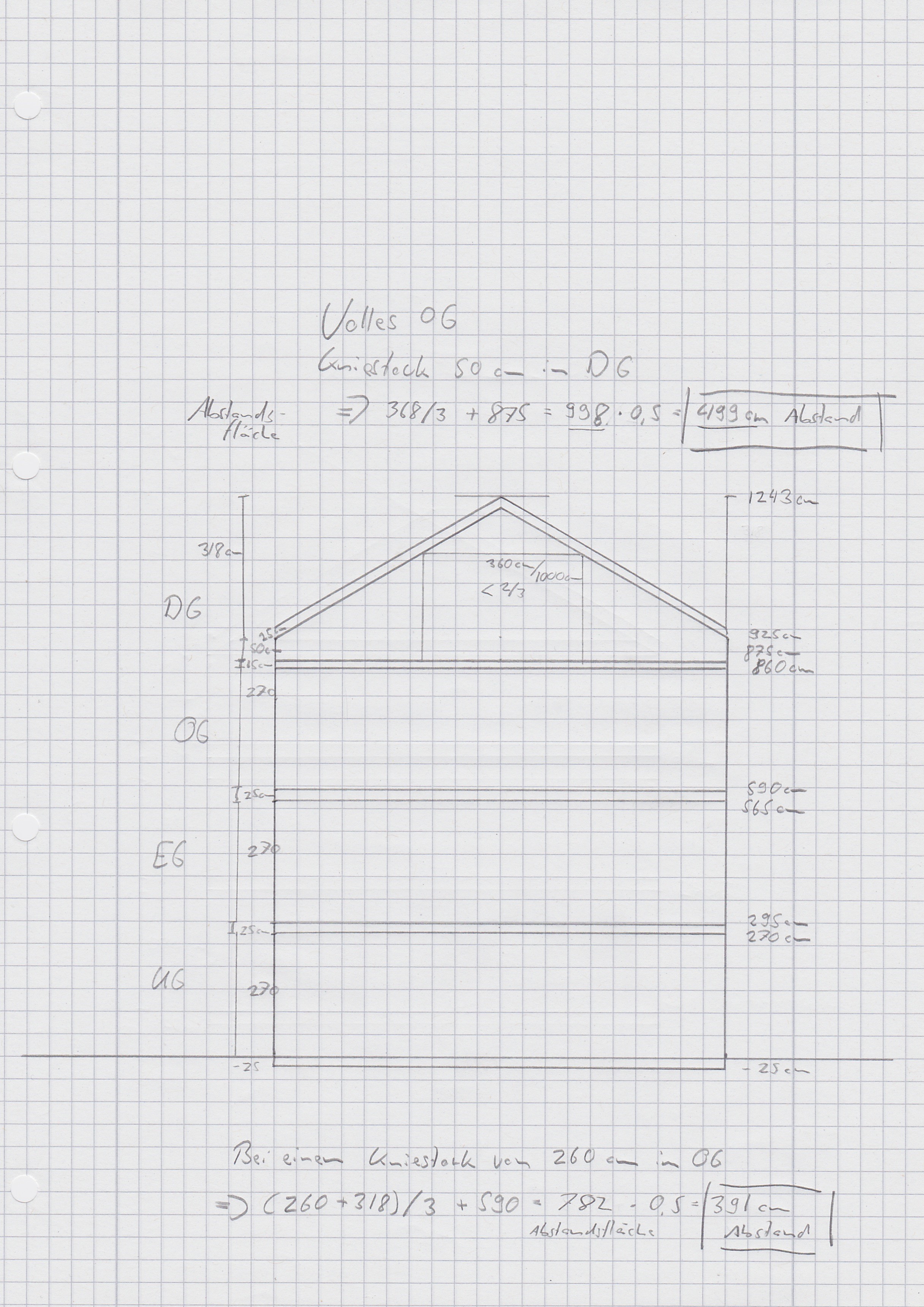

Leider schaffe ich es in diesem Architekturprogramm nicht, das Gelände ordentlich einzuzeichnen. Bei Bedarf kann ich noch eine Schnittzeichnung einscannen, damit es verständlicher wird. Der Garten links am Haus und oben am Haus mit der außen liegenden Treppe werden sicher noch ganz anders gestaltet. Bisher ist auch noch gar keine Rasenfläche eingezeichnet.

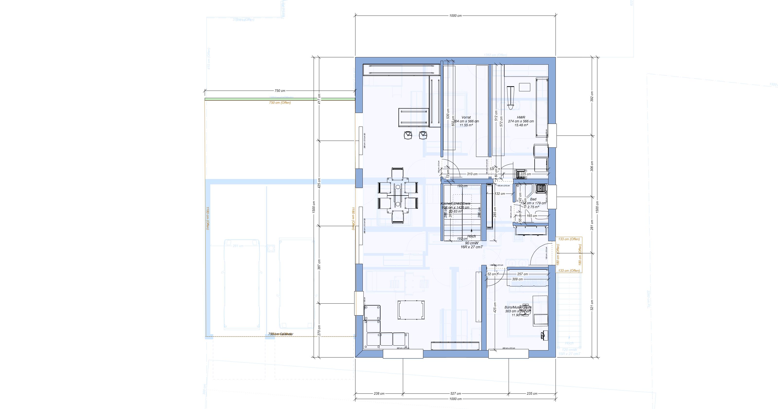

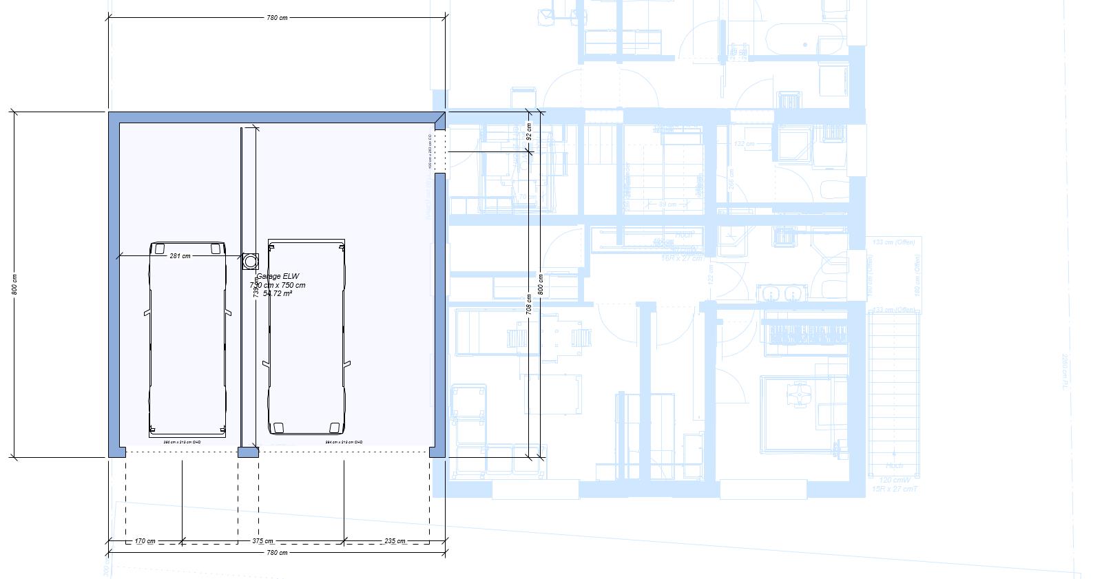

Grundriss einer Garage mit Doppelgarage, Maßen und Rampe
Grundriss eines Gebäudes mit Einliegerwohnung 2, Familieneingang/Garderobe, Technikraum, Bad.
Grundriss eines Hauses mit Küche, Essbereich, Wohnzimmer, Bad, Schlafzimmer, Terrasse, Maßangaben.

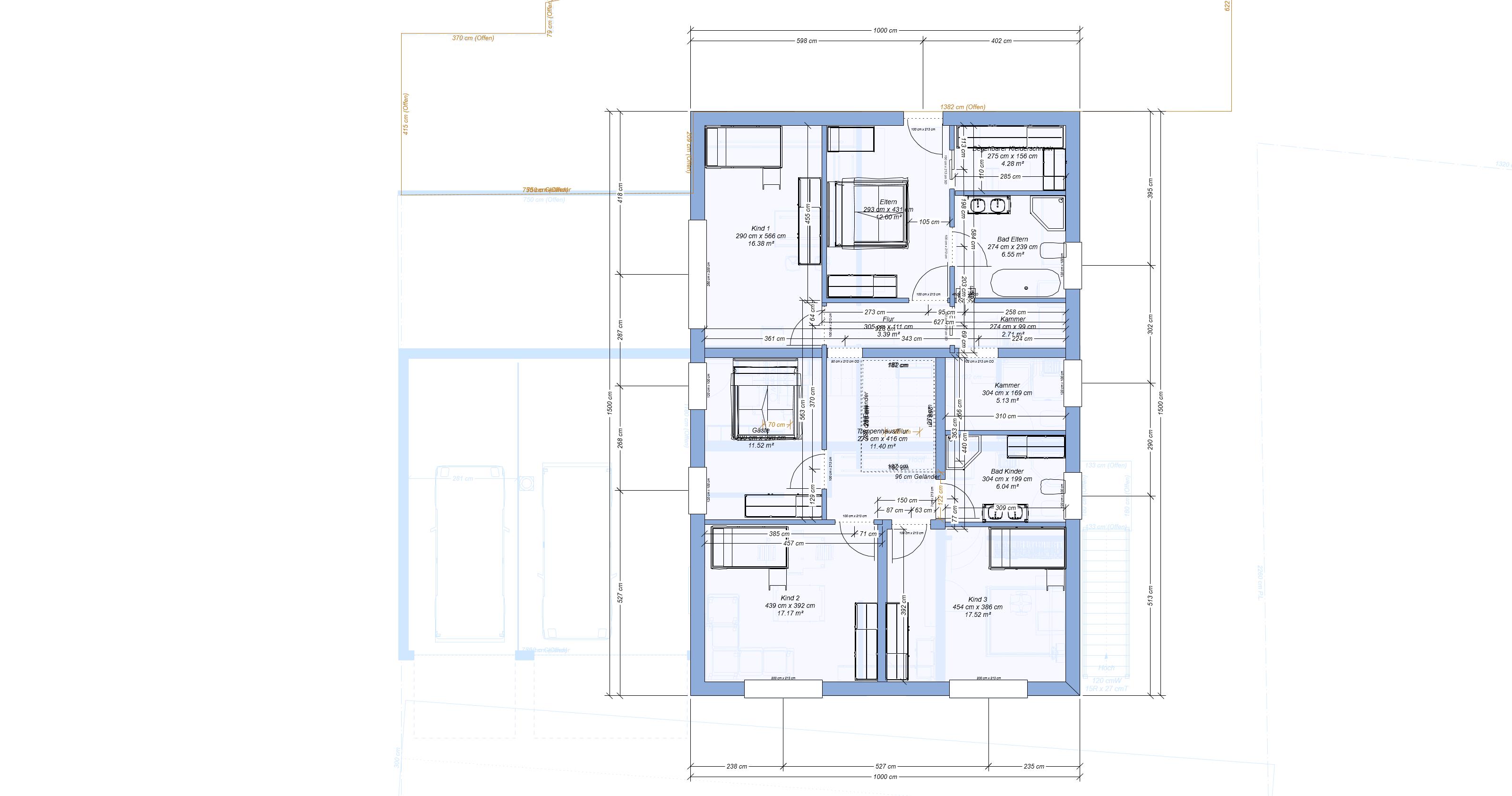

Grundriss eines Mehrzimmer-Hauses mit Schlafzimmern, Bad, Treppen und Maßangaben
Grundriss eines Hauses: blauer Plan mit Zimmern, Küche, Bad und Maßen in cm.

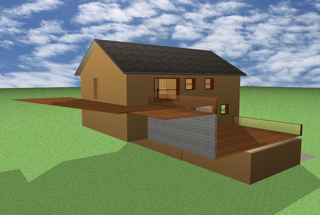

Zweistöckiges braunes Haus mit Holzterrasse und Spiraltreppe.

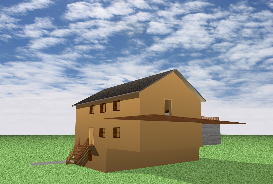

Dreistöckiges braunes Haus auf Hang mit Dachterrasse, Holzbalustrade, Garage und Außentreppe.
Mehrstöckiges Haus mit Holzterrasse, Balkone und Garage auf grünem Hügel.

Würde dem Minibad die Türe Schlafzimmer, Bad streichen.
Finde 2 Eingänge unpraktisch. Die Schuhe und Jacken der Kinder sind immer beim anderen Eingang. - Die werden vermutlich die Haustüre am Meisten nutzen.
Es fehlen ein paar Maße. Zeichnet mal bei euch die Möbel im Maßstab ein. z.B. den Esstisch mit besetzten Stühlen - das wird sehr eng
Das Sofa wirkt recht klein
Direkter Terrassenzugang von der Küche ist wichtiger als vom Wohnzimmer. Kaffee auf der Terrasse, Grillen, die Kinder wollen was trinken, alles geht zur Küche
Einliegerwohnung Oben
Ich würde den Eingang seitlich Planen über euren, damit ihr den Garten hinten für euch habt.

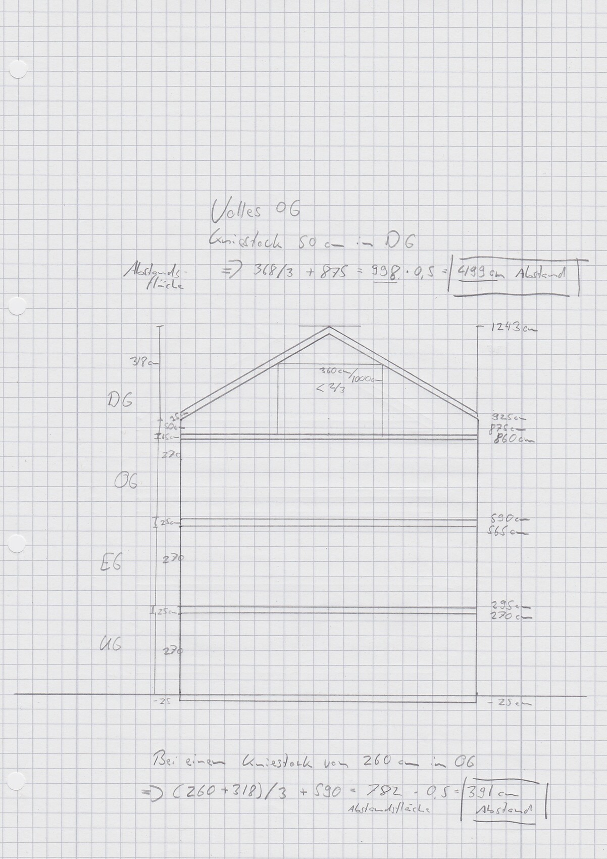

  • Geschossflächenzahl: Ich komme auf auf 387 m², das müsste knapp reichen (glaube ich)

  • Der Privatgarten ist auf den Garagen geplant, das kam offenbar bei den Plänen nicht so ganz rüber. Der Garten soll sich dann bis zu der Abstützungsmauer erstrecken (sieht man auf dem 3D-Bild "Süd" ganz gut). Deswegen ist das Niveau des UG auch 50 cm höher als das der Garagen, damit wir eine solche Erddeckung auf die Garagen bringen können und trotzdem ebenerdig in den Garten können.
  • Minibad unten schau ich mir noch mal an, wird vielleicht wirklich etwas eng mit den beiden Türen..
  • 2 Eingänge: Wir werden sowieso nur den unteren Eingang durch die Garagen nutzen. Der obere Eingang ist nur für Besuch. Das ist ein Kompromiss, wir brauchen mit den kleinen Kindern unbedingt einen ebenerdigen Zugang, was bei der Hanglage nicht so einfach ist.
  • Esstisch werde ich mal ausmessen. Auch das Sofa ist nur ein Demosofa vom Programm. Ich muss unsere aktuellen Möbel noch vermessen. Vielleicht ist aber auch noch ein bisschen Geld übrig für eine neue, größere Wohnlandschaft.
  • Direkter Zugang von der Küche zur Terrasse ist eine gute Idee, da werde ich noch mal nachgrübeln..
  • Einliegerwohnung oben: Der Garten hinten/oben ist für die obere Einliegerwohnung gedacht. Dort wollen wir gar nicht hin. Vielleicht werden wir das auch aufschütten, damit sie direkt ins DG ohne Treppe können und den Garten nutzen können. Der Hang müsste auch dafür ausreichend sein. Dann hat natürlich das Elternschlafzimmer im OG kein richtiges Fenster mehr, sondern nur einen Schacht mit Fenster..

Ne bloß nicht euer Schlafzimmer mit Lichtschacht planen
