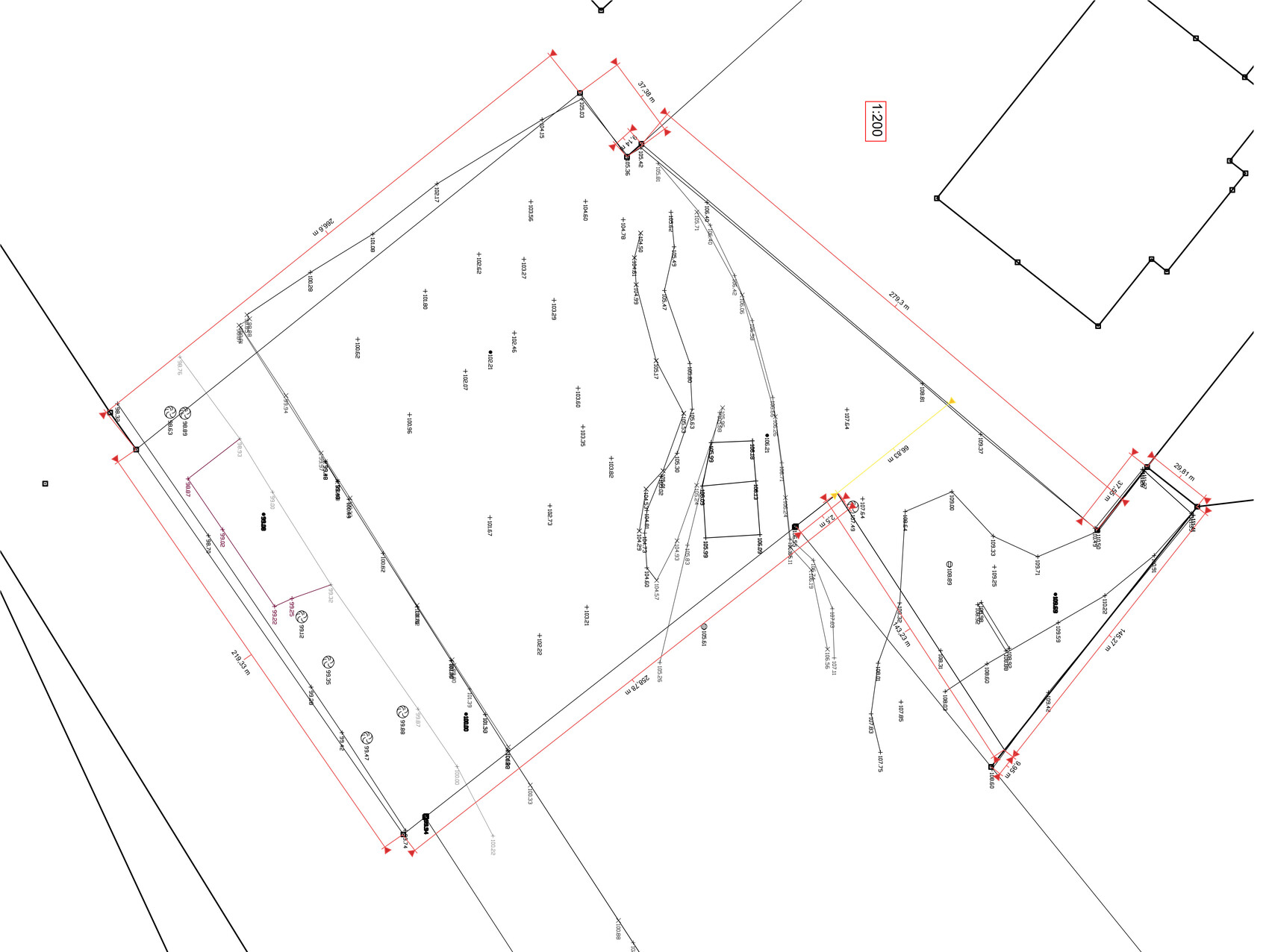

Vielen Dank für den Hinweis, haydee. 13% stimmen nicht, es sind ca. 27% an der steilsten Stelle!
Der Privatweg im Süden ist der Zugang zum Grundstück. Auf der anderen Seite des Privatwegs ist noch ein Stellplatz, wie auf dem allerersten Übersichtsbild dargestellt.
Hast du den genauen Höhenverlauf?
Du gräbst das Haus in den Berg, das kostet richtig viel
Den Süden stattest du mit einem großen Privatweg aus.
Mit gefällt die Lage nicht auf dem Grundstück
Habt ihr mal darüber nachgedacht Schlafen und Wohnen zu tauschen?
vor allem wenn das mit der Dachterrasse so nicht klappt?
