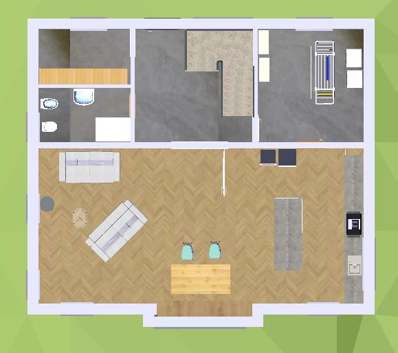

Hallo alle,
Danke für die Meinungen und Kommentare. Könnt ihr uns noch ein paar Tipps z.B. zur Anordnung der Fenster geben?
Hier zu den anderen Punkten ein paar Hintergründe und eine mögliche Möblierung des EG:
- Vorrat im EG: Hiermit ist der Hauswirtschaftsraum gemeint mit Stauraum, zusätzlich Platz für Getränke und nicht-verderbliche Vorräte. Waschmaschine und Trockner werden also im EG sein.
- Dachflächenfenster: Der Velux-Dachbalkon wurde von der Stadt untersagt, laut ihr sollen alle Dachfenster auf der Nordwestseite zur Straße hin entfallen wg. Ensembleschutz. Wir haben jetzt auf je ein Doppelflügelfenster im Elternzimmer und Bad reduziert.
Weiß jemand, ob die Stadt wegen Ensembleschutz Doppelflügelfenster verbieten kann, wenn alle 3 benachbarten Häuser und auch das auf unserem Grundstück stehende Abrisshaus 1-2 Doppelflügelfenster zur Straße hin haben. Die Stadt sagt, dass diese wohl nie genehmigt wurden und deswegen "nicht zählen"
- Kinderzimmer: Hier ist zu beachten, dass aufgrund des niedrigen Drempel ein großer Teil der Grundfläche unter der Schräge liegen wird. Insgesamt finden wir die Zimmer schön groß aber nicht zu groß
- Kinderbad/Zweites Bad: Mindestens das Bad im Keller, evtl.auch im EG werden eine Dusche bekommen. Ein zusätzliches Kinderbad wäre mir (Vater) dann doch zu viel.
- Großer Wohn-Koch-Essbereich: Durch Küche mit Insel, Sitzfenster/Esstisch und Sofaecke ist es unserer Meinung nach nicht zu groß. Hier spielt sich doch ein Großteil des Familienlebens ab.
- HAR: Welche Größe würdet ihr hier angemessen finden? An Technik muss dort mindestens Wärmepumpe mit Warmwasserspeicher, Wasser und Stromanschlüsse - wahrscheinlich auch Stromspeicher und Photovoltaik-Installation Platz finden
- Bauweise/Baukosten: Wir bauen mit 36,5cm Ytong. Die Baukosten sollen laut Planungsfirma so hinkommen, wir sind gespannt, ob es so kommt.
Grundriss: offener Wohnbereich mit Sofa, Esstisch, Küche; obere Räume mit Bad und Schlafzimmer.

kleines On-Top: wenn man älter wird und die Kinder wieder aus dem Haus sind, ist vielen das Haus zu groß.
Ist ist klug, wer seinen Keller (bei Hanglage) gleich so gebaut hat, dass er daraus eine separate Mietwohnung machen könnte (sprich gleich auch vom Strom- und Wasser- und ggf. Heizkreis so ausstatten).
Warum wollt ihr alle Technik in den Hauswirtschaftsraum quetschen, wenn ihr unten Kellerräume habt?
Wie auch immer: zwei/drei Tipps habe ich...
1. oben den Flur mal begradigen. Gerade Wände, dass ordentliche Türen in den Wänden Platz haben. Derzeit sind in den Kinderzimmern 76er eingezeichnet. Das sind Nebenraum-Maße, viel zu schmal! Und der Flur kann einige QM gebrauchen, dass man sich da zu viert nicht rumquetschen muss.
2. Zu weiteren Maßen: da passt doch einiges nicht. Toilette und Dusche in Minimalgrösse, dafür aber Räume, die in der Größe nur ungemütlich sind.
Kontrast dazu das Gästezimmer, mit 2,77 für ein Bett wieder gequetscht (gar nicht komfortabel, wie Du denkst)
Ich will Euch bzw Dir wirklich nichts Böses, aber kann es sein, dass Ihr Probleme mit Größen, Proportionen und Gestaltung (Fenster) habt?
Das wäre auch nicht schlimm. Aber sich dann an einem 200qm-Haus auszutoben bzw auszuprobieren? Ihr tut Euch keinen Gefallen damit. Meine Meinung.
