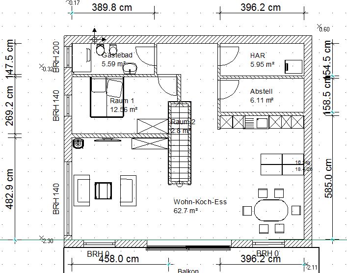

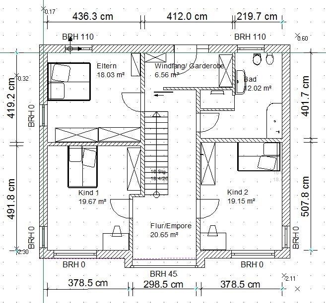

Hallo alle,
hier nun mal neue, möblierte Grundrisse von (Wohn-)UG und EG - allerdings haben wir die Raumaufteilung und Treppenform noch einmal geändert, weil u.a. Maria Recht hatte, dass der Raum sonst schwer zu möblieren ist. Für das DG sind wir uns noch unschlüssig, daher hier noch kein Grundriss --> Könnte aber für später einen großen Elternbereich und weiteres Badezimmer beherbergen
@Maria: Mit andere Punkte meinte ich eher Überlegungen zu Garderobengröße, Elternbad/Kindbad vs. Familienbad etc., die für uns sekundär sind und sich einem ansonsten stimmigen Grundriss anpassen sollten.
Tatsächlich haben wir im letzten halben Jahr einen sehr großen Teil unserer Freizeit genau für solche Überlegungen genutzt und viele, leider nicht sehr produktive Termine mit unserer Hausbaufirma gehabt. Das könnt ihr natürlich nicht herauslesen, wenn wir hier längere Zeit nichts geschrieben haben - daher auch Verständnis für eure Reaktionen.
Jetzt hoffen wir hier aber auf weitere gute Anregungen von euch.

Sag mal:
Du planst ja immer sehr großzügig, größer als alles sein muss ... ist das Geld denn für diese Dimension vorhanden?
Ich sehe immer noch: Streichen von einem Meter links und rechts und dafür mal einen Architekten aufzusuchen [emoji2]

Hallo, bezüglich Budget: die Finanzierung steht und die aktuellen Rohbau-Angebote lassen hoffen, dass wir +/- so hinkommen.
Satteldach ist wegen der „Ensemble-geschützten“ Straßenansicht von der Stadt gefordert—> Wir können den Platz im DG aber sicher gut nutzen, weil die Großeltern oft für mehrere Monate kommen und dann auch dort einen Bereich bekommen könnten.
Einen Termin mit einem Architekten haben wir schon für nächste Woche vereinbart. Wir wissen euere Tipps sehr zu schätzen (deswegen wz auch jetzt in ug) falls ihr noch weitere Empfehlungen zu den aktuellen Entwurf habt, würden wir sie auch gerne in unserem Termin berücksichtigen.
Maria16
Hui, ihr holt Angebote für den Rohbau ein, habt sogar schon eine Finanzierung stehen aber im Endeffekt noch keinen Grundriss? Das finde ich jetzt doch etwa gewagt.
