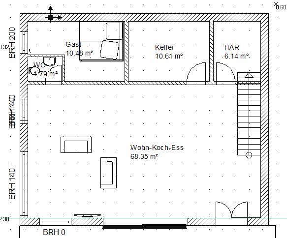

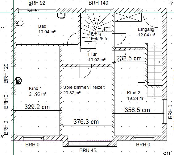

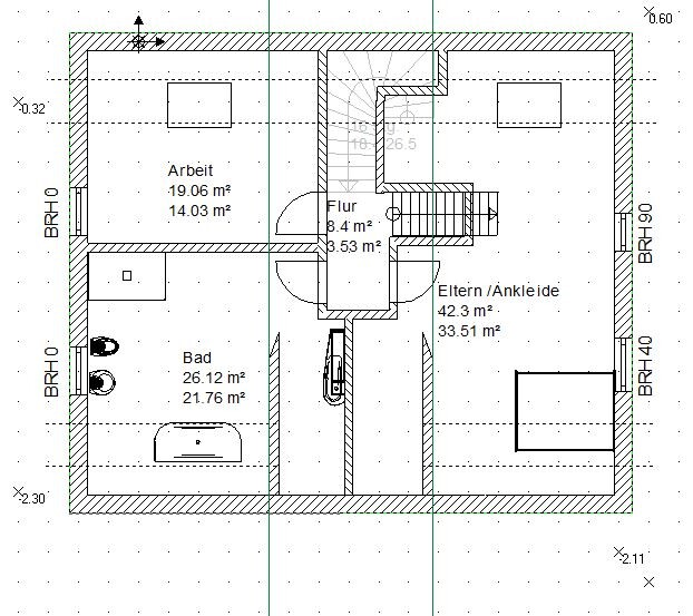

wir sind noch einmal am überlegen bezüglich der Raumaufteilung - hier gab es ja Kritik und viele Verbesserungsvorschläge zu unseren bisherigen Plänen. Viele hatten empfohlen, den Wohnbereich wegen Hanglage ins UG zu verlegen. So hätten wir einen direkten Zugang zu Terrasse/Garten aus dem Wohnzimmer und würden die Schlafräume in EG und DG verteilen.
WIr haben mal einen Entwurf gemacht, inspiriert von Grundrissen und Treppenformen, die wir teils live und teils im Internet gesehen haben. Bezüglich der Treppenform ins DG ist wichtig zu wissen: Wir dürfen nur ca. 50cm Kniestock bauen und das DG darf kein Vollgeschoss werden - hier sind wir mit der Gaube schon absolut am Limit!
Wir sind dankbar für Kommentare und Verbesserungsvorschläge - sowohl zur grundsätzlichen Aufteilung als auch zu Details!

Auch ich kann mir nicht vorstellen, dass 360k€ reichen werden. Meine Vermutung ist, dass Ihr über euer Limit von 400k€ kommt bei entsprechender Ausstattung.
Habe ich das richtig gelesen, dass auch das Carport unterkellert werden soll? 200m² in Wohnraumqualität wären bei der Größe und durchschnittlich 2000€/m² eher 400k€ aufwärts oder ein "kleineres" Haus mit 180m².
Größe und Proportionen stelle ich unter anderem immer noch in Frage.
Wie auch immer:
Punkt 3: Architekt beauftragen! Der macht eine Planung, wo keiner Sichtkontakt auf die Toilette hat
