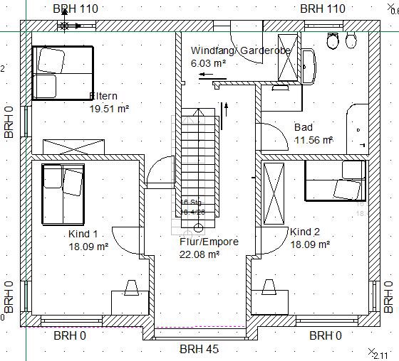

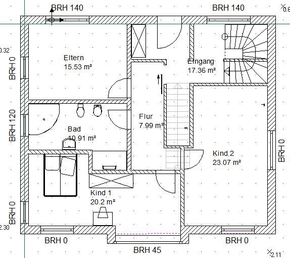

Für‘s EG (Schlafbereich) haben wir jetzt noch mal zwei unterschiedliche Varianten entwickelt, die etwas mehr Privatsphäre ermöglichen - alle Türen gehen hier nach dem Abgang der Treppe in den Wohnbereich unten ab.
Uns würde interessieren, welchen der beiden Grundrisse ihr besser findet bzw. was ihr ändern würdet. (Planunten befindet sich der Garten in Südostausrichtung)
Grundriss eines Hauses: Elternzimmer, zwei Kinderzimmer, Flur/Empore, Bad, Windfang mit Garderobe.
Grundriss Erdgeschoss: Eingangsbereich, Treppe, Flur, Elternzimmer, Bad, Kind 1, Kind 2.
Zu den Gesamtexemplaren sag ich mal nichts,
Aber fällt Dir nicht selbst auf, dass Du Deine Gästezimmer mit Deiner angedachten Möblierung kaum benutzen kannst (Zimmerbreite von < 270), Du überall viele Ecken einbaust, die Positionierung der meisten Schränke ein Nadelöhr fabrizieren, aber auch in Fluren , Deine Sofas gerade mal größere Sessel darstellen. Woanders hast Du wiederum Platz zum Tanzen, wo er aber gar nicht gebraucht wird.
Es ist alles Willkür, oder?
Ich bin froh, dass Du jetzt mal von einem Architekten sprichst. Zeig ihm bitte nicht Deine Zeichnungen, sondern nur ein verschriftetes Raumprogramm, sodass er nicht vorbelastet ist.
Wer hat denn bei Euch die Kostenplanung und den Bauantrag erstellt?
