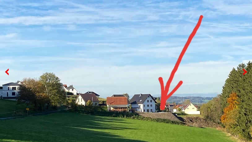

Es ist allgemein bekannt dass Fertighaus-Anbieter nur auf der grünen Wiese bauen können, viele von ihnen verlangen selbst die Bodenplatte vom Bauherren bevor sie das Haus anliefern. Wenn sie sich für einen Keller hergeben dann wird dieser für teures Geld eh extrem vergeben. Am Hang ohne Keller zu bauen geht nur mit Aufschüttung.
Und die Frage ist bei ehrlicher Rechnung mit Nein zu beantworten. Zwei Punkte:
1. Man kann natürlich so aufschütten wie ihr das gemacht habt. Den Hangbereich dann aber irgendwie sicher und bewirtschaftbar zu machen ist unglaublich teuer. Und auch toter Raum ist teuer. Denn den musst du trotzdem befestigen und in der Regel bepflanzen. Jede Bepflanzung muss gepflegt werden. Pflege am Steilhang ist Drecksarbeit.
2. Du rechnest das gleiche Haus einmal mit Bodenplatte und einmal mit Keller zusätzlich. Du kannst bei dem Gefälle aber gut Wohnräume im Keller unterbringen und sparst dir so in der Regel ein Geschoss. Das musst du dann ehrlich wieder gegenrechnen.
Und die 90k Einsparung finde ich sehr hoch angesetzt selbst wenn man die Hangabsicherung und Bepflanzung mal ignoriert, immerhin steckt in der lagenweisen Verdichtung ja auch einiges an Arbeit. Und 90k Aufpreis für einen Keller finde ich jetzt selbst auf einem topfebenen Grundstück hoch gegriffen.

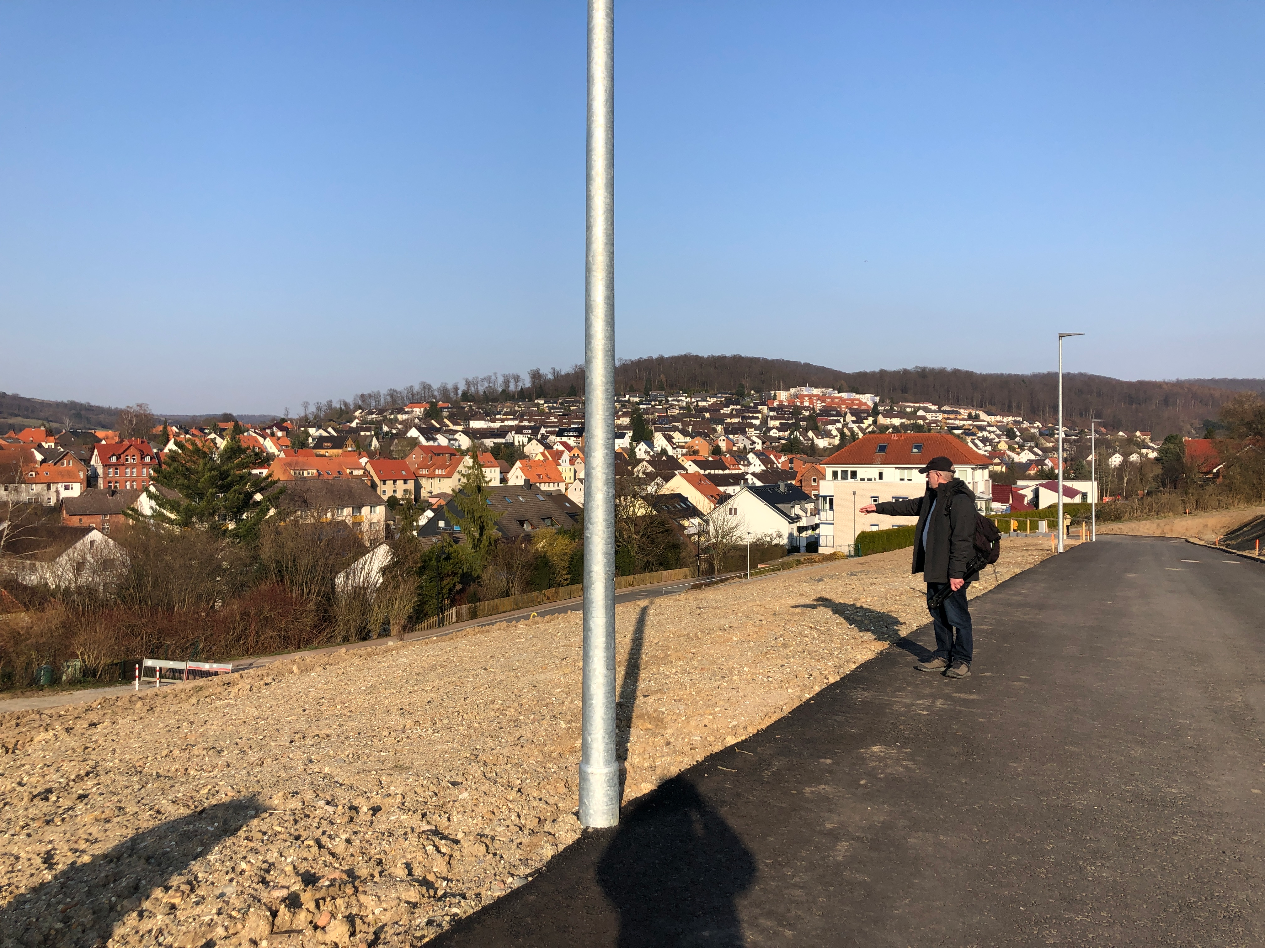

Unser Baugebiet liegt am Berg, alle Grundstücke sind mehr oder weniger hanglagich, ich weiss wovon ich schreibe. Es tut mir Leid für Clarussa, finde aber dass die Entscheidung pro oder Kontra Keller fairerweise ihr selbst überlassen werden sollte. Ich für meinen Teil möchte nur darstellen, dass es auch ohne funktionieren kann.
Weil es bis dato ausschließlich mit Meinung statt Wissen argumentiert wurde.
Hast Du denn eine Meinung kund getan oder hast Du Dein Projekt beschrieben?
