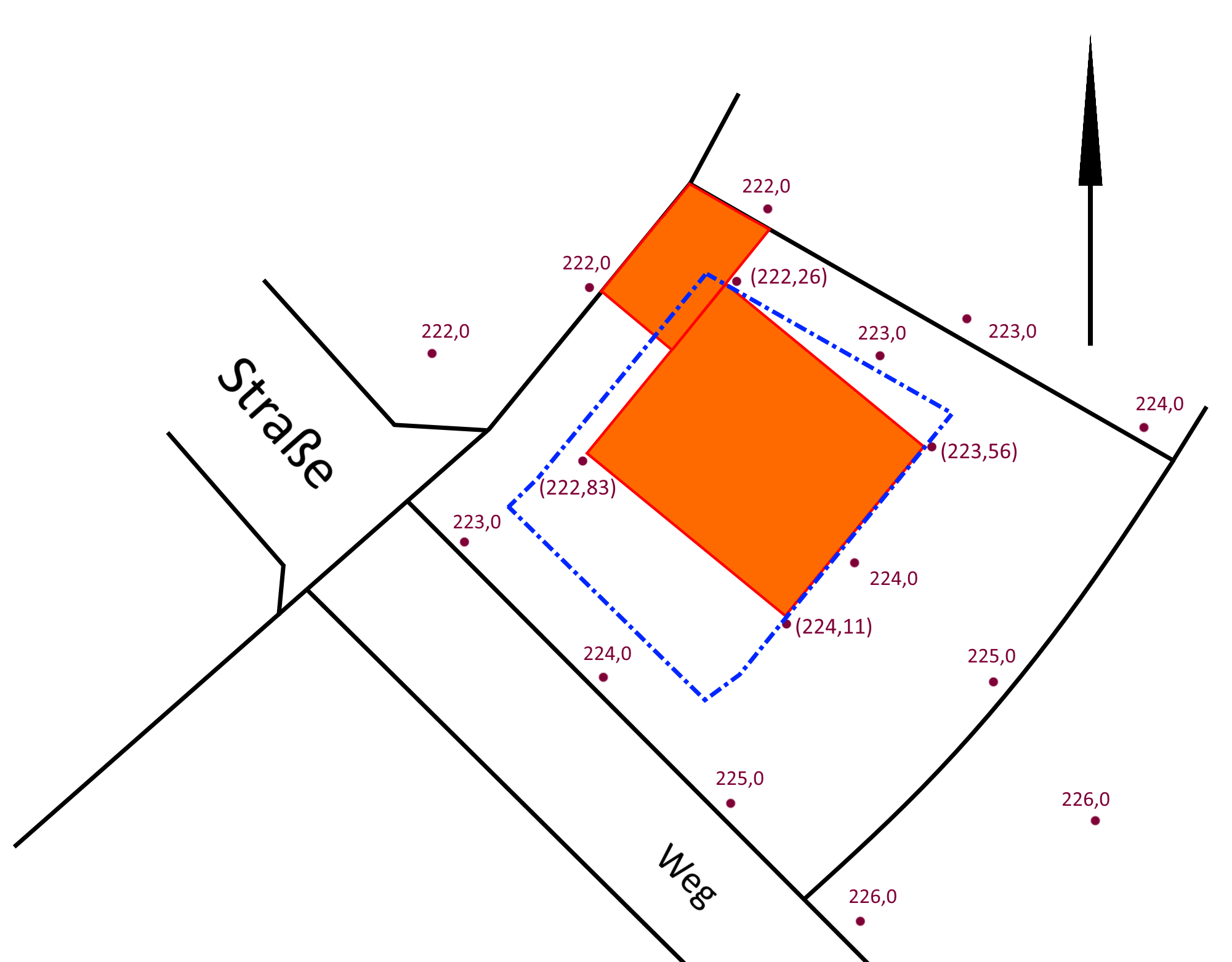

Escroda
Garage und Haustechnik, Eingang und 2 Zimmer im UG
Nachteil hier: Die niedrigsten Geländehöhen befinden sich im Norden. Und Garage oder Carport können auch nur dahin, wo es am tiefsten ist. Hier mal die Höhensituation am Beispiel Haus 9,50m*11,00m und Garage 6,00m*4,00m:
Lageplan: zwei orange Gebäude, blaue Umrandung, rote Koordinaten, Straße/Weg, Nordpfeil.

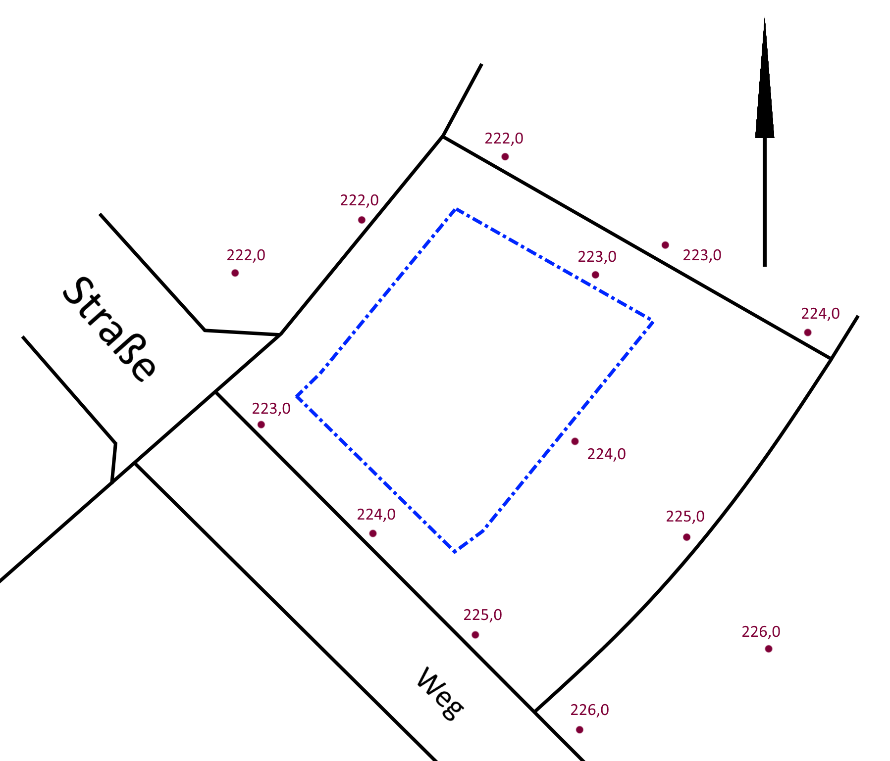

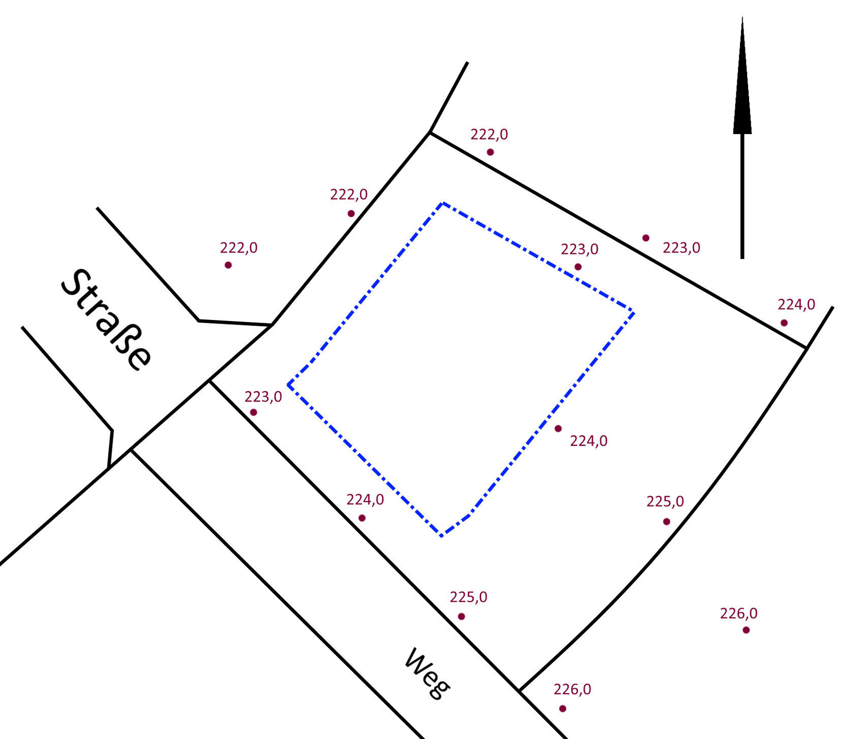

Für andere Vorschläge mal der Lageplan ohne Planung (Maßstab 1:100):
Lageplan: Straßenumriss mit Parzelle, blau gestricheltes Quadrat, Nordpfeil.

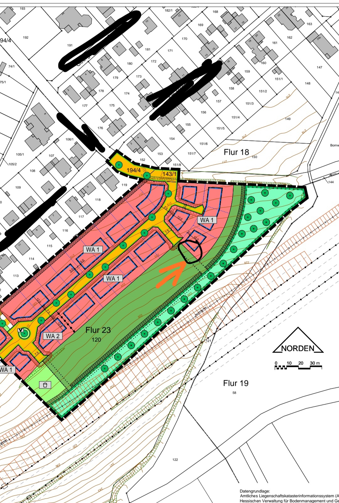

Thirteen
Hab den Platz der Garage und Terrasse mal eingekreist.
Die Fenster des UG werden groß und gehen vorne raus zur Straße (das aber ja bei jeder Variante mit UG)
Stadtplan mit farbig markierten Bauzonen WA 1/WA 2, Grünflächen, Wegen und Flur 18 und Flur 23.
Mh kann man. Bin kein Dachterrassen-Freund.
Vorteil
Hang wird abgestützt in dem Bereich
Viele Räume mit Fenster im UG
Nachteil
Vermutlich kostenintensiver als die Vorschläge von Escroda. Aber da kommt es auf das Gesamtkonzept an.
