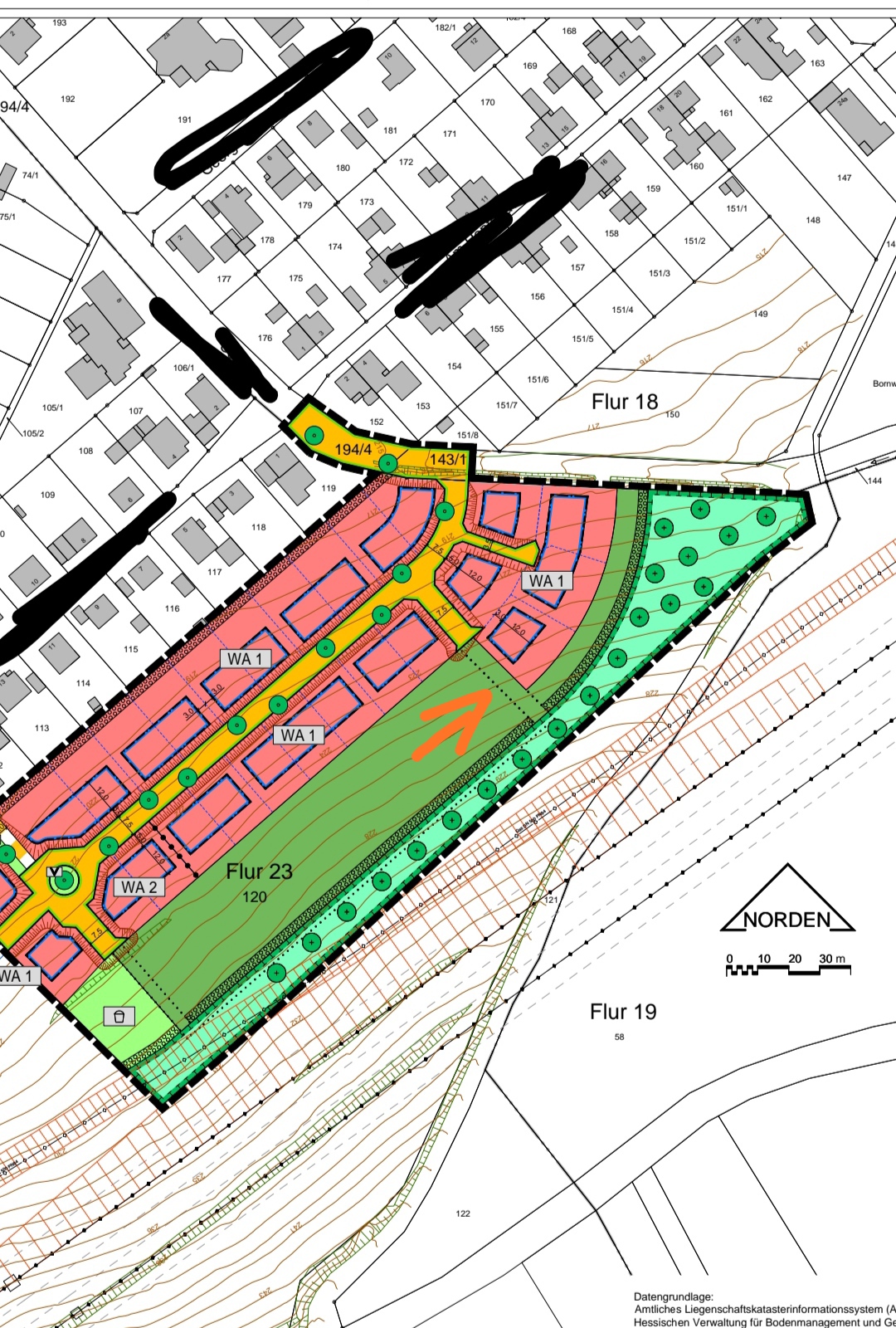

Stell doch mal deinen Lageplan mit Höhenlinien ein. Straße schwärzen
Ich kann mir das irgendwie total schlecht vorstellen.
Hast du also quasi einen Keller gebaut und nutzt den als Wohnraum und dann ein Haus obendrauf gesetzt? Oder wie kann man das verstehen?
Hab mal ein Bild eingefügt. Hoffentlich kann man es erkennen.
Lageplan: farbige Bauzonen WA 1/WA 2, Grünflächen, Straßen, Flur 18/23, Nordpfeil.
Bodenplatte WU-Rückwand Rest Massivholz

Wenn ich deinen Lageplan anschaue
- ohne den B‘Plan zu kennen -
Garage und Haustechnik, Eingang und 2 Zimmer im UG (wenn die Kinder größer sind vielleicht den Elternbereich schön kühl)
EG Allraum und Garten Süd-Ost
DG den Rest
Oder Carport separat im Westen
Unten Eingang, Technik, Schlafräume
Oben Allraum und Büro evtl sogar mit offenen Dachstuhl
Da muss man schauen was der B‘Plan zulässt.
Du musst so planen, das möglichst wenig Aushub anfällt und nicht mehr umbauter Raum wie notwendig.
Jeder Kubik kostet.

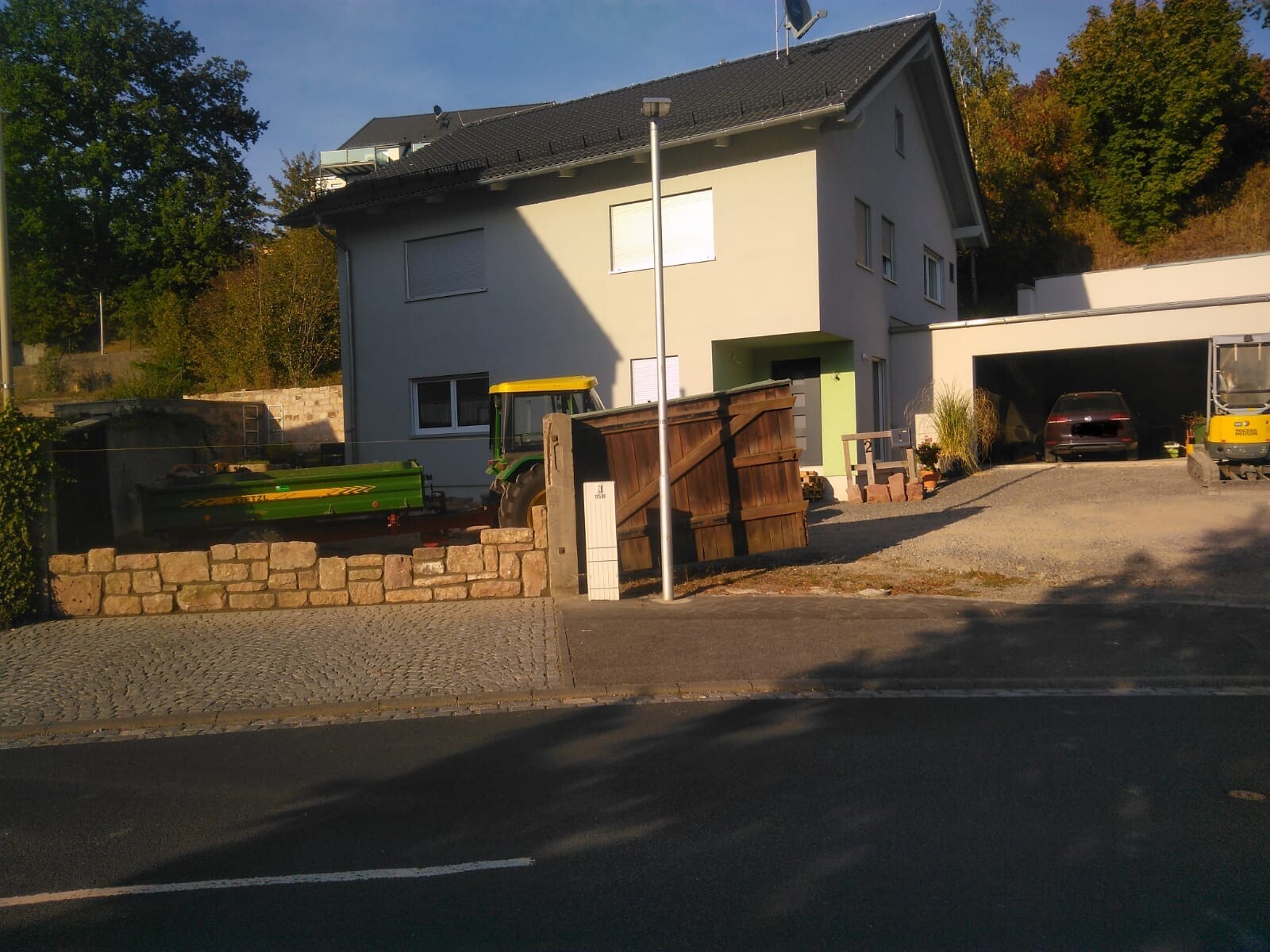

Ein UG kann vollwertiger Wohnraum sein. Mit höherer Decke, hell und freundlich.
Wohnhaus mit Hof, Traktor, Holzstapel und Garage mit Auto im Hintergrund.
