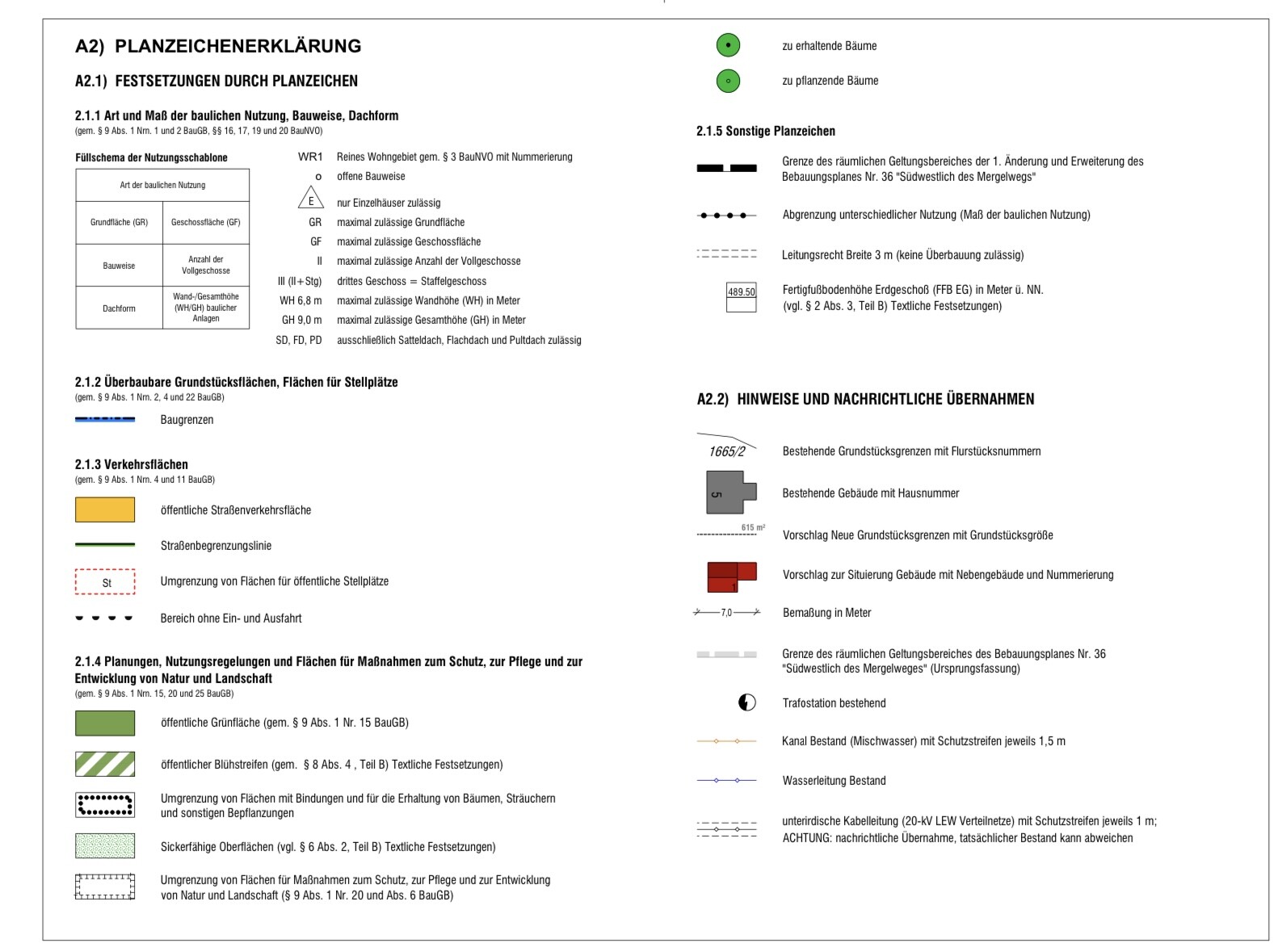

Grundfläche und Geschossfläche:
Hauptgebäude: Max. 150 m² Grundfläche (ab 500 m² Grundstücksgröße).
Geschossfläche: Max. 375 m², mit 2 Vollgeschossen.
Das gilt für Grundriss 4, Grundriss 5 kann mit 100qm Grundfläche bebaut werden.

Was willst Du denn bauen? Und für wen? Wenn Du einen Bungalow bauen willst, dann fällt das kleinere wohl raus.
letztendlich fehlen aber die textlichen Festsetzungen des Bebauungsplan, dort könnten ja noch Einschränkungen definiert sein.

Würde für mich bauen, Vorstellung war ein zweistöckiges Cube Haus.
Planzeichen-Erklärung: Legende mit Symbolen zu Nutzungen und Flächen.

11ant16.01.25 00:38
Nicht wirklich.
Der zitierte Satz geht ja auch nach dem Komma noch weiter:
11ant schrieb:
aber die Bebaubarkeit macht an der Schwelle "500 qm Grundstücksfläche" einen Sprung um 50 qm Grundfläche.
Bei Grundfläche 100 wären das etwa 160 qm "Wohnfläche", bei Grundfläche 150 entsprechend 240 qm Wohnfläche. Hilfreich wäre hier zu wissen, was mit der Grundfläche gemeint ist. Die vorgenannten Zahlen beziehen sich auf die Hausgrundfläche. Wenn auch die der Garage und Zuwegungen gemeint wäre, der absolute Wert also quasi einer (sonst dezimal notierten) Grundflächenzahl I entspräche, könnte das ganz schon klein werden. Daher muß man immer mehr als nur den Bildplan und seine Legende lesen. Mit der regionalen Eigenheit, das Maß der Bebaubarkeit als Grundriss statt Grundflächenzahl anzugeben, kann man umgehen - entscheidender ist die Erläuterung, welche Flächen in diesen Wert hineinzählen.
