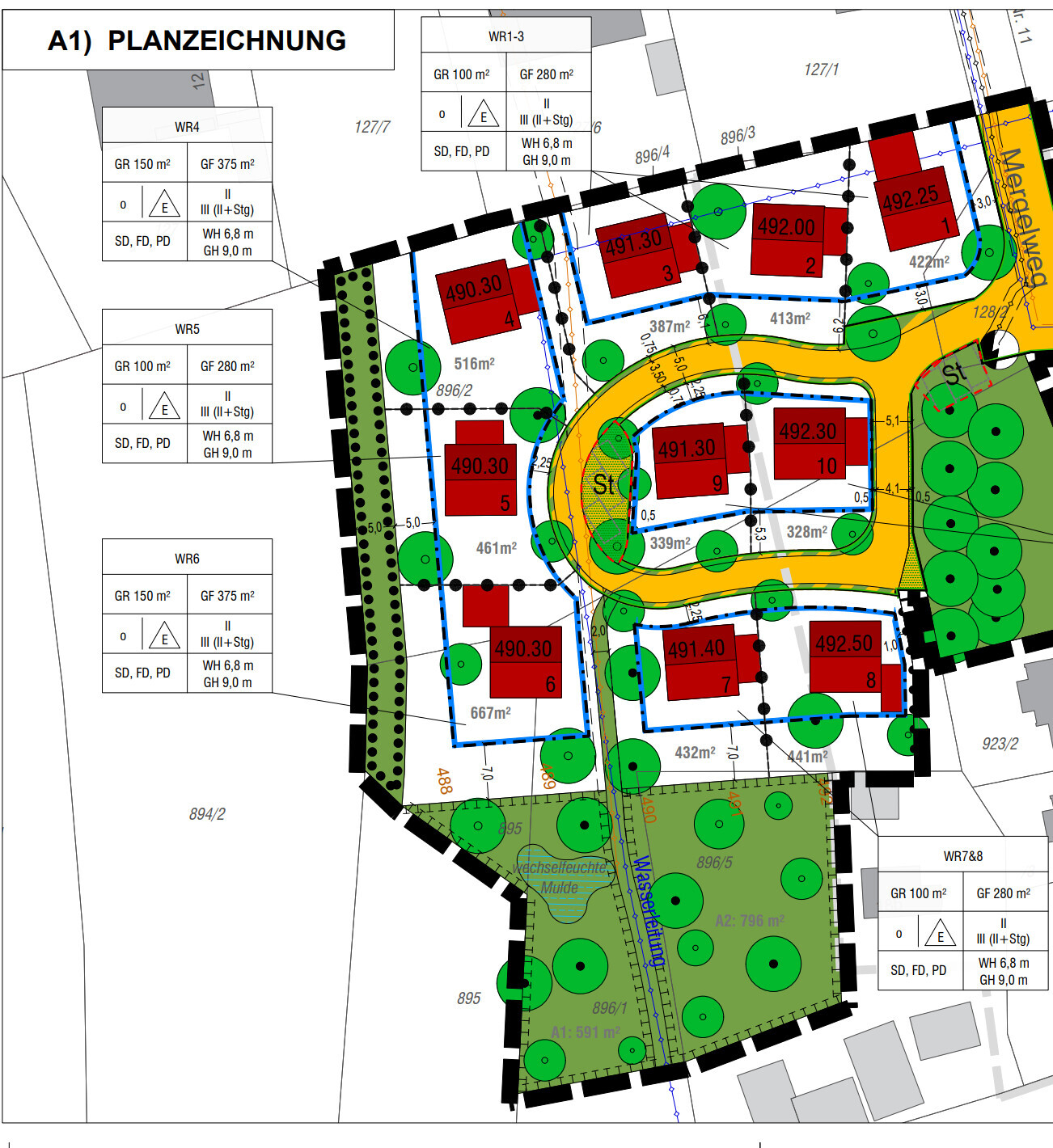

ich stehe vor der großen Entscheidung, ein Grundstück zu kaufen, und brauche dringend eure Hilfe und Tipps, da ich in diesem Bereich wenig Erfahrung habe. Es geht um zwei Grundstücke, die beide ihre Vor- und Nachteile haben, und ich bin unsicher, welches am besten geeignet ist. Zudem gibt es auch Einschränkungen auf die Grundfläche, wenn man ein Grundstück unter 500m2 baut.
Grundstück 4 (516 m²):
Auf den ersten Blick bietet es mehr Fläche, was natürlich attraktiv klingt. Allerdings hat es eine recht schmale Einfahrt, die mir Sorgen macht. Ich frage mich, ob das beim Bauen oder späteren Alltag Probleme bereiten könnte – sei es bei Anlieferungen, dem Bau selbst oder einfach bei der Zufahrt. Könnte das die Nutzung des Grundstücks einschränken?
Grundstück 5 (461 m²):
Dieses Grundstück ist etwas kleiner, hat aber eine deutlich breitere Einfahrt. Es wirkt insgesamt praktischer, gerade wenn es um Zugang und Zufahrten geht. Die geringere Fläche macht mir aber etwas Sorgen, weil ich befürchte, dass man hier vielleicht weniger flexibel bauen kann.

wiltshire15.01.25 22:09Die Einfahrtsbreite würde mir keine Bauchschmerzen machen. Was befindet sich denn außerhalb der zu entwickelnden Gebietes?
Panning206115.01.25 22:28wiltshire schrieb:
Die Einfahrtsbreite würde mir keine Bauchschmerzen machen. Was befindet sich denn außerhalb der zu entwickelnden Gebietes? Auf der Nord Seite ist ebenfalls eine Siedlung mit Mehrfamilienhäusern, Einfamilienhaus. Auf der Westlichen Seite sind hinter den Bäumen Felder.
Die beiden Grundstücke sind mit den praktisch gleichen Vorschriftenrahmen belegt, aber die Bebaubarkeit macht an der Schwelle "500 qm Grundstücksfläche" einen Sprung um 50 qm Grundfläche. Wegen der Besucherparkplätze gegenüber und der als Bogen verlaufenden Straße sind beide Einfahrtssituationen gleich mäßig (aber nicht schlecht). Es ist nicht automatisch gesagt, daß Du die gesamte Straßengrenze als Einfahrt hernehmen darfst und die von Grundstück 5 dann tatsächlich bequemer ist. Wenn Du Dir die mehr qm Grundstücksgröße leisten kannst, baust Du auf Grundstück 5 deutlich freier. 5 grenzt nur an die seitlichen Nachbarn 4 und 6, 4 grenzt als Eckgrundstück an 5 und Bestandsbebauung. Bzgl. des Pflanzgebotsstreifens nehmen sie einander nichts. Das Gelände scheint N/S recht eben zu sein und nach W spürbar abzufallen.

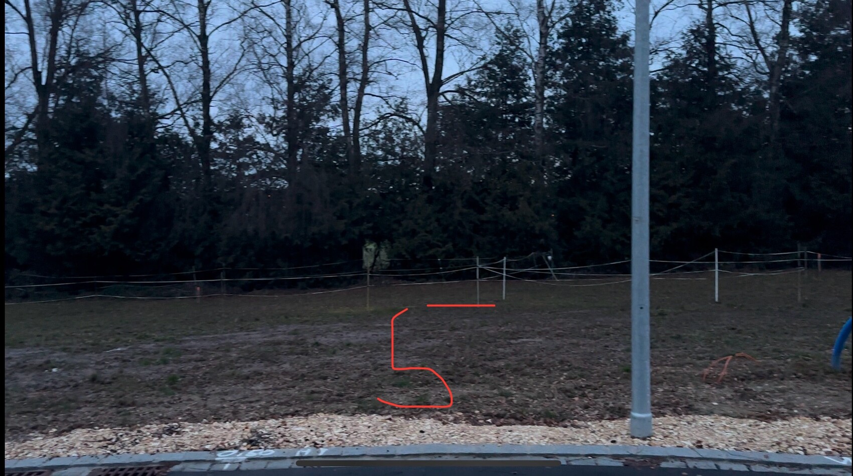

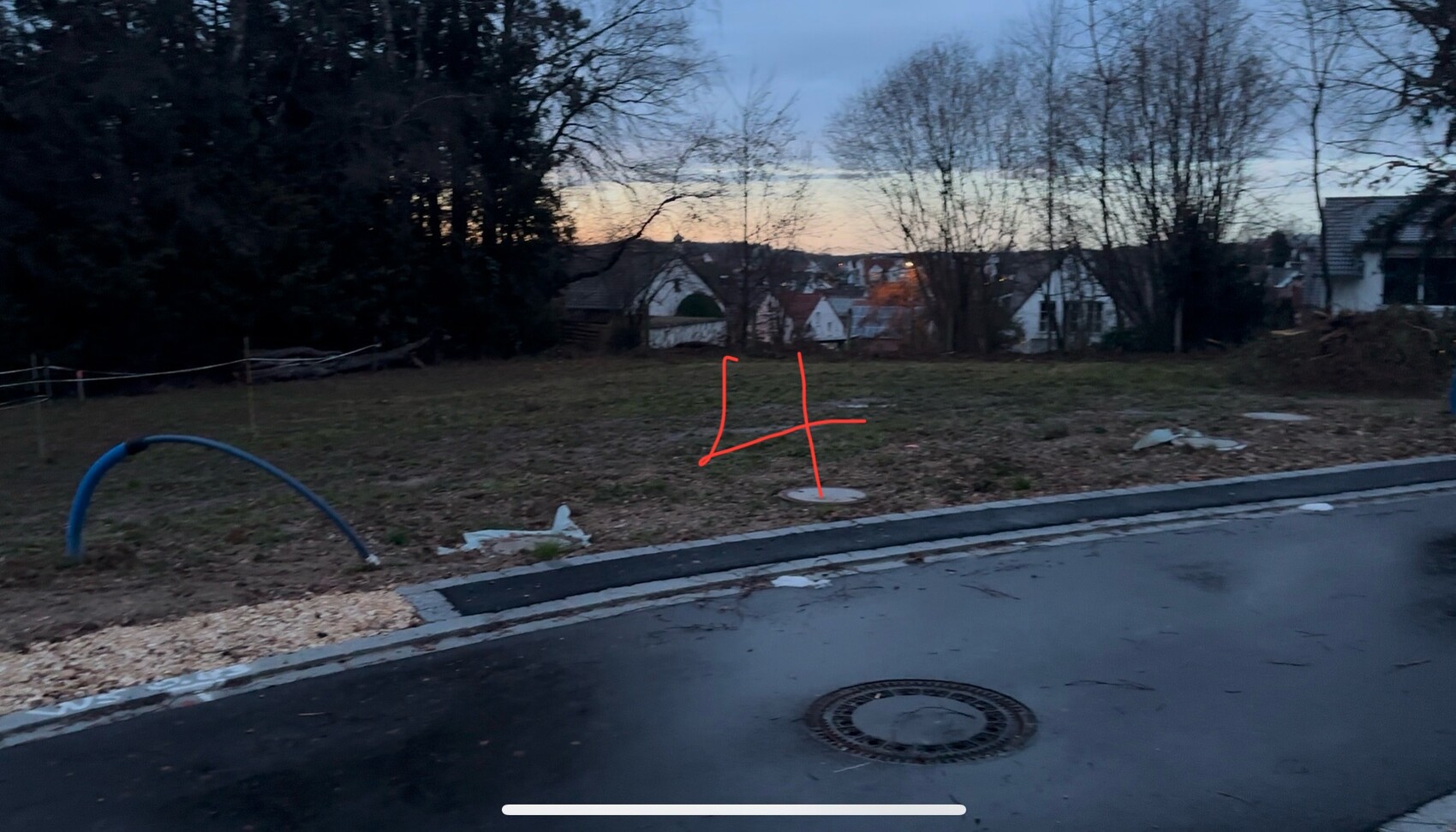

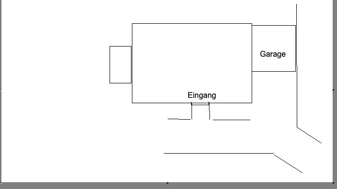

Panning206115.01.25 23:0111ant schrieb:
Die beiden Grundstücke sind mit den praktisch gleichen Vorschriftenrahmen belegt, aber die Bebaubarkeit macht an der Schwelle "500 qm Grundstücksfläche" einen Sprung um 50 qm Grundfläche. Wegen der Besucherparkplätze gegenüber und der als Bogen verlaufenden Straße sind beide Einfahrtssituationen gleich mäßig (aber nicht schlecht). Es ist nicht automatisch gesagt, daß Du die gesamte Straßengrenze als Einfahrt hernehmen darfst und die von Grundstück 5 dann tatsächlich bequemer ist. Wenn Du Dir die mehr qm Grundstücksgröße leisten kannst, baust Du auf Grundstück 5 deutlich freier. 5 grenzt nur an die seitlichen Nachbarn 4 und 6, 4 grenzt als Eckgrundstück an 5 und Bestandsbebauung. Bzgl. des Pflanzgebotsstreifens nehmen sie einander nichts. Das Gelände scheint N/S recht eben zu sein und nach W spürbar abzufallen.Ich kann mir allerdings bei der Nummer 4 für das erste optisch noch kein Haus darauf vorstellen.
11ant schrieb:
P.S.: in etwa so sieht es wohl derzeit dort aus:Tatsächlich ist es schon fertig, nur die Grundstücke sind noch nicht bebaut. Ist auch komplett erschlossen etc.
Die Ecke könnte ich mir vom Bauen nur so in etwa vorstellen.
Der Baum der auf 5 sein sollte wurde gefällt, die Gemeinde würde einen neuen Pflanzen und könnte aussuchen welchen.
