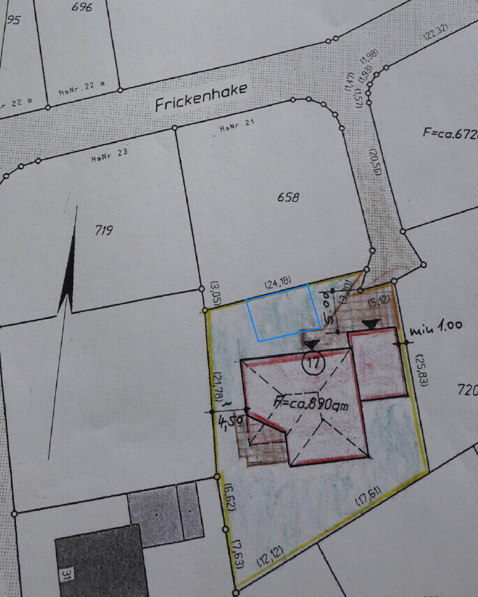

Ich finde im Süden den Garten nicht zu klein. Aber ich finde, dass im Westen ruhig noch etwas Fläche und Abstand zum Nachbarn sein könnte.
Ich würde wohl mal mit dem Haus und seinen Räumen jonglieren, wie es ist, wenn die Doppelgarage im Norden und nicht im Osten wäre. Außerdem kann man dann durch die Garage den Westwind vom Eingang abhalten.

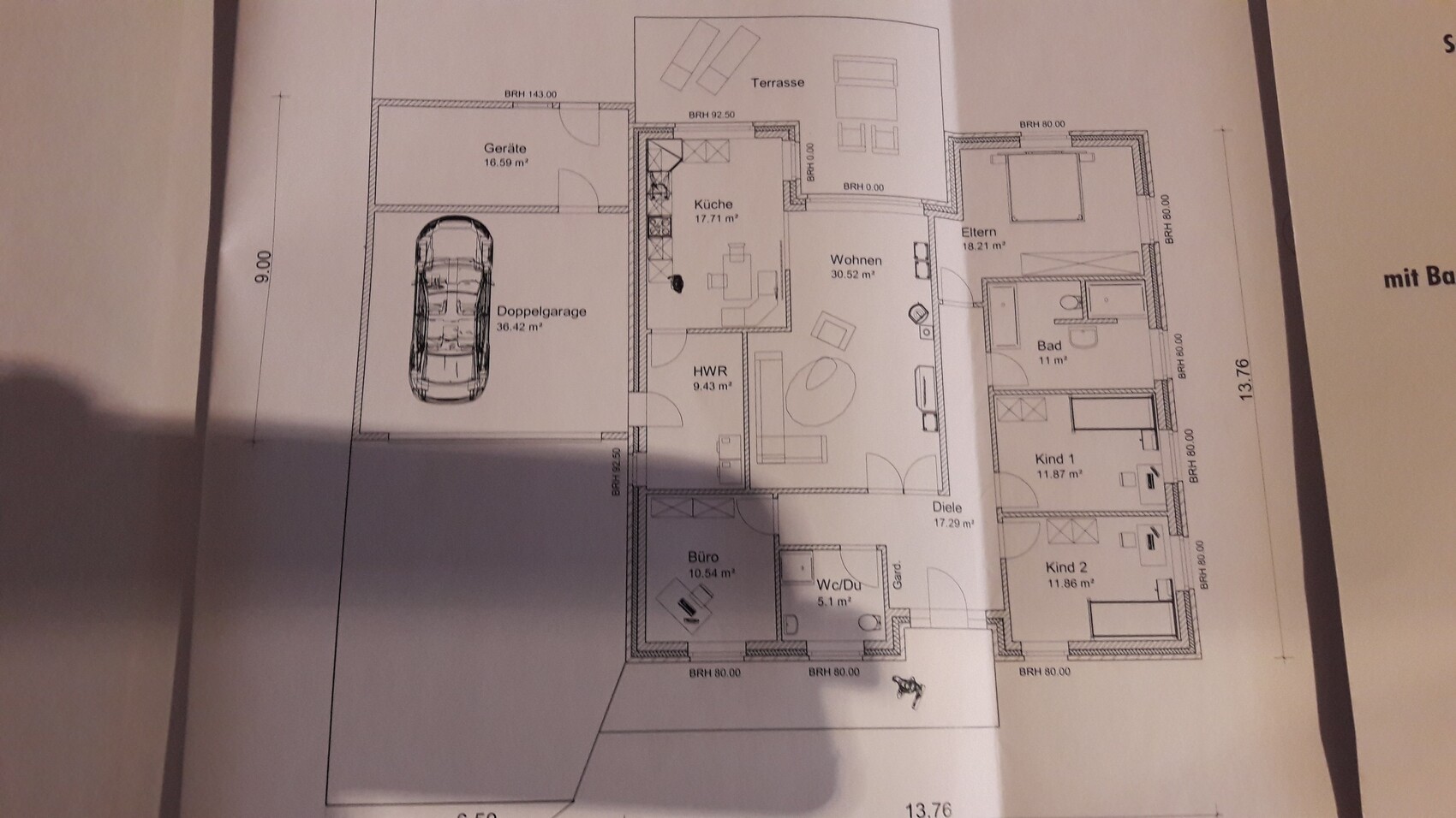

Die drei Schlafzimmer finde auch ich etwas unstimmig. Wichtigste Argumente, da noch mal in die Planung zu gehen, wäre zum einen das Kinderzimmer-Fenster zur Terrasse (wer stört wen und wem wird Ruhe gegönnt?) und die freie Sicht von jedem und allen zur Couch. Die WZ-Tür ist hier die eigentliche Eingangstür und wird zum Knotenpunkt für raus/rein, Kinder weg, Kinder kommen, Teenagergang stürmt das WZ, unwohlfühlende Mitbewohner auf dem Sofa treffen auf Besucher von anderen Familienmitgliedern.
Das mindeste wäre meiner Meinung nach, Eltern mit dem planrechten Kinderzimmer zu tauschen und Zugang der Kinder vom vorderen Flur aus. Aber das WZ wird immer noch unbehaglich sein.
Du meinst, so: ?
Karte: Grundstück mit gelber Umrandung, rotem Gebäude, blauem Rechteck; Frickenhake.
Oder vielleicht auch charmant: an beiden Standorten je nur eine Einzelgarage, und dabei an der Nordgarage das Kabuff für den Rasenmäher (und die Mülltonnen) hintendran, und an der Ostgarage den Heizungsraum.
12.06.17 19:13
Was ich nicht ganz verstehe, warum die Garage nach rechts nur 1 m Abstand halten muss. Ich dachte immer, entweder auf der Grenze oder 3 m Abstand.

11ant schrieb:
Du meinst, so: ?
Oder vielleicht auch charmant: an beiden Standorten je nur eine Einzelgarage, ....
Ja, so. Aber dann mit Anbindung an das Haus und insgesamt alles nach planrechts verschieben.
Dann hat man planlinks ca. 7,5/8 Meter Garten.
Der Eingang könnte nach planrechts - da kommt eventuell eine bessere Raumstruktur zustande.
Zwei Einzelgaragen sind das uncharmanteste, was man machen kann.
Das gibt es meines Erinnerns auch bei Grenzgaragen, wenn man die 3m mittlere Höhe überschreiten will oder so.

So was Länge währt wird (hoffentlich) endlich gut. Anbei der geänderte Grundriss in Anlehnung an den Grundriss von Evolith. Wir haben uns für die Garage im Osten entschieden, da man so am meisten Südgarten behält, wenn man das Haus mit 3m Abstand zur Nordgrenze platziert. Der 1m Abstand zur Grenze von der Garage war vom Planer gedacht zum Abstellen der Mülltonnen und damit man einmal ums Haus laufen kann. Ich bin gespannt auf eure Kommentare.
